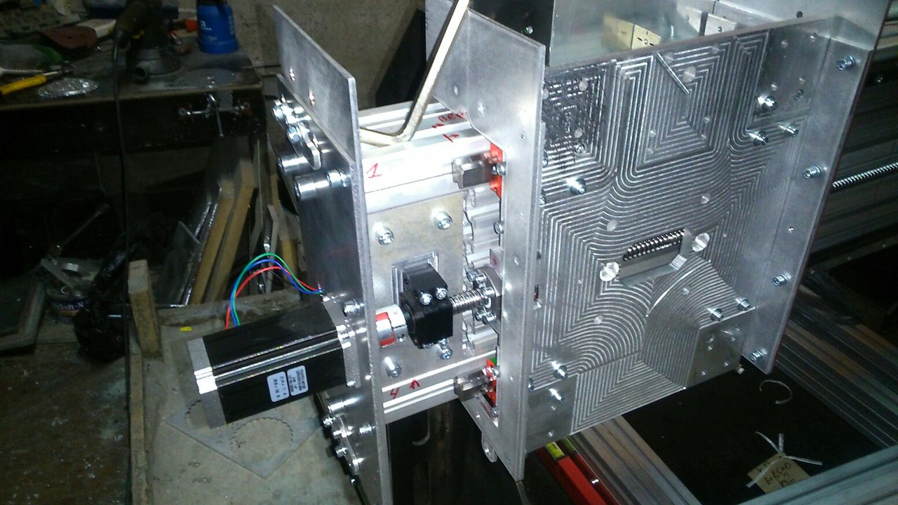

Проверял сегодня перпендикулярность осей Z и X, перпендикулярности естественно не обнаружилось пока, буду даще ровнять да шабрить.
впервые пока прикрутил на пробу ось Z , все вроде ездит нормально пока без перекосов (3904 просмотра) <a class='original' href='./download/file.php?id=68923&mode=view' target=_blank>Загрузить оригинал (151.04 КБ)</a>

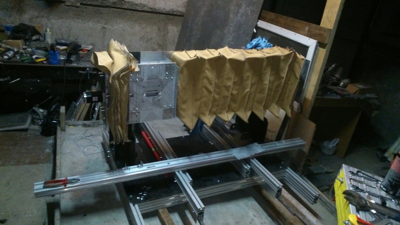

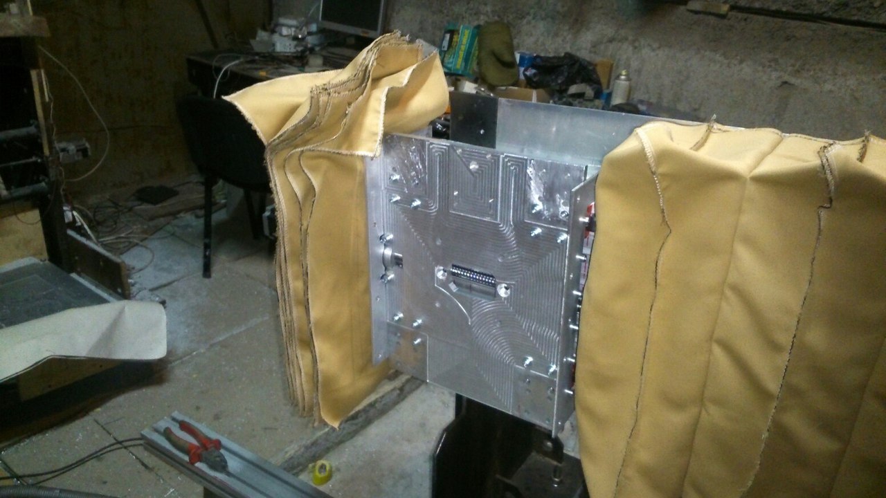

а тем временем я закончил поклейку кожуха. шить помогали все, жена , двоюродная сестра и тетка, все помаленьку впряглись в это.
гармошка кожуха(в качестве направляющих тросы) (3774 просмотра) <a class='original' href='./download/file.php?id=69008&mode=view' target=_blank>Загрузить оригинал (3.99 МБ)</a>

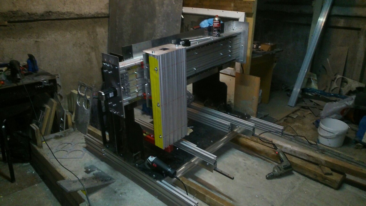

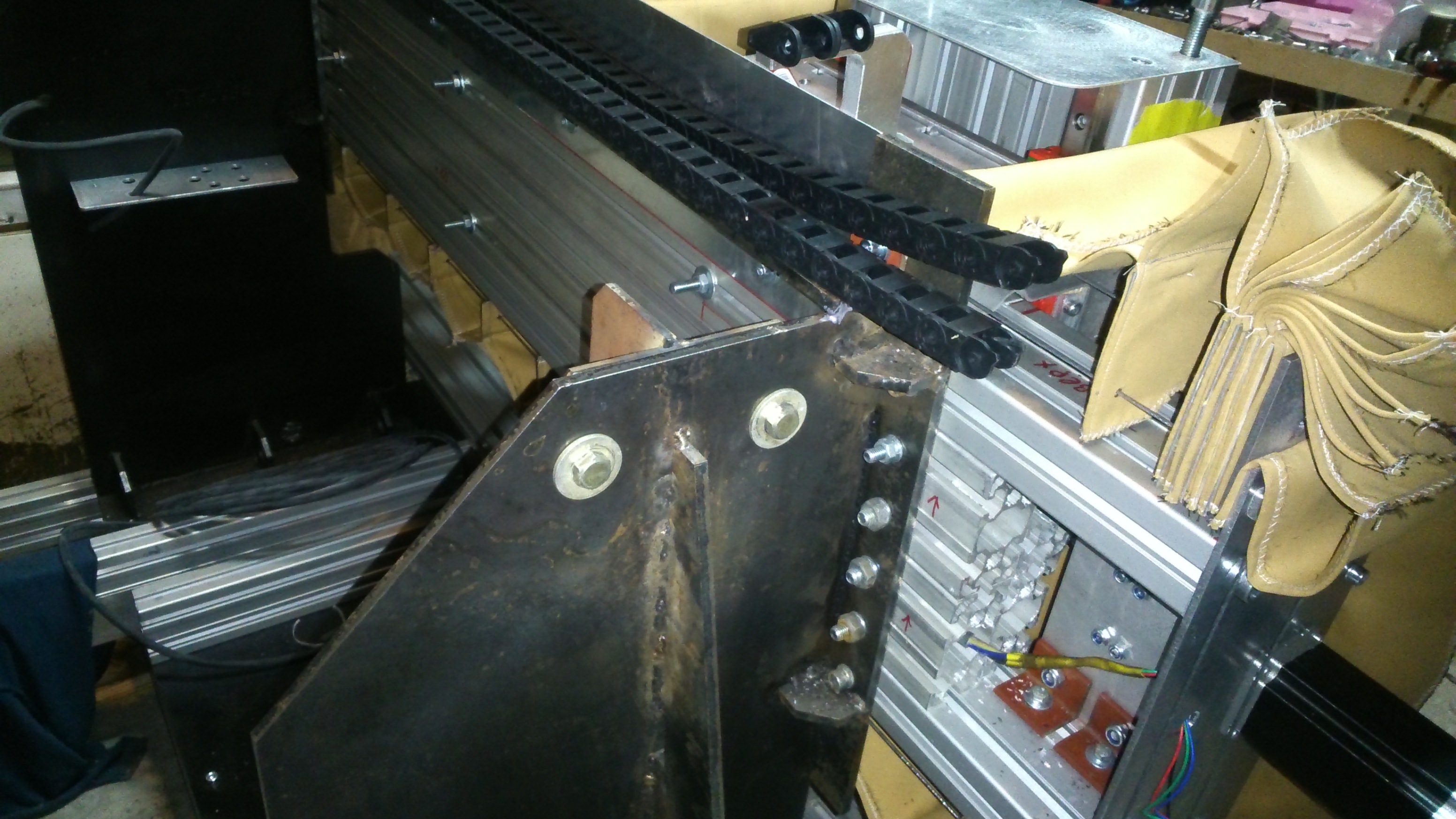

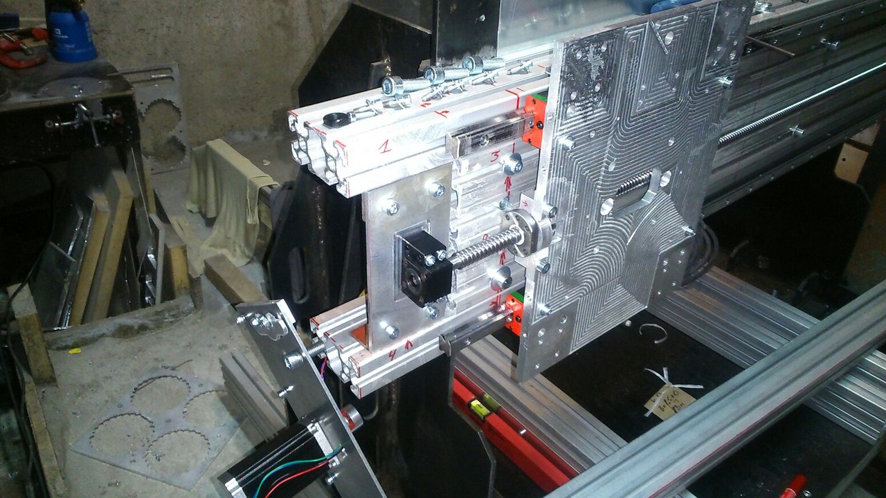

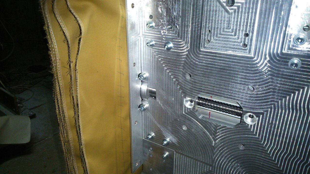

а между тем строительство продолжается. Удалось сегодня вырваться на производство почти на целый день. В итоге доделал механику оси Y полностью, осталось только до конца закрепить кожух и можно дальше шаманить.
awmjc_NQmFA.jpg (3520 просмотров) <a class='original' href='./download/file.php?id=69306&mode=view' target=_blank>Загрузить оригинал (212.72 КБ)</a>
CbYsCiKY3nk.jpg (3520 просмотров) <a class='original' href='./download/file.php?id=69307&mode=view' target=_blank>Загрузить оригинал (150.12 КБ)</a>
подгонка (3520 просмотров) <a class='original' href='./download/file.php?id=69308&mode=view' target=_blank>Загрузить оригинал (176.49 КБ)</a>
подгонка
окончательная сборка (3520 просмотров) <a class='original' href='./download/file.php?id=69309&mode=view' target=_blank>Загрузить оригинал (194.26 КБ)</a>
повесил кожух пока на один трос (3520 просмотров) <a class='original' href='./download/file.php?id=69310&mode=view' target=_blank>Загрузить оригинал (156.54 КБ)</a>
еще подгонка (3520 просмотров) <a class='original' href='./download/file.php?id=69311&mode=view' target=_blank>Загрузить оригинал (213.99 КБ)</a>
еще подгонка
