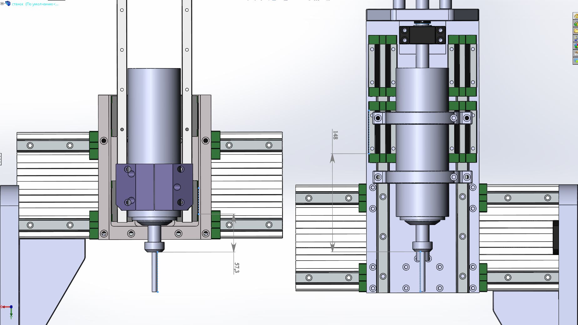

Сообщения: 13713
Re: фрезерок по люминю 800х400х170 из профиля
а какая компоновка оси Z должна быть? ущербная перевернутая где плечо от фрезы до ближайшей каретки больше на 70-100мм при тойже рабочей высоте. мощней тем что рабочее поле вдоль станка от етого портал короче намного сама балка большего сечения а профиль если японский то там толще стенка намного. боковины портала кронштейны гаек все из 30ки мясистое крепкое и минимум деталей в отличии от станка графа где гора разных мелких деталей проставок тонкие кронштейны гаей из 2х частей и килограм болтов на квадратный сантиметр чтоб все это скрепить. нижняя часть станины он же стол примерно такаяже как у евгения но имеет большую жесткость за счет меньшей ширины также как и портал. вобщем везде понемногу.
Сообщения: 13713
вот сравнение. в моей боковине на 2 детали меньше и на столькоже меньше соединений и нет тонких деталей.
2.111.132 Станок.JPG (168968 просмотров) <a class='original' href='./download/file.php?id=67442&sid=c5e708b6222dd54332c4ecce45b9ec4f&mode=view' target=_blank>Загрузить оригинал (208.08 КБ)</a>

Сообщения: 13713
на тему почему такая схема зет в данном случае значительно лучше было проведено сравнение в сборке на примере одного станка. цифры говорят сами за себя.
1.JPG (168961 просмотр) <a class='original' href='./download/file.php?id=67444&sid=c5e708b6222dd54332c4ecce45b9ec4f&mode=view' target=_blank>Загрузить оригинал (172.07 КБ)</a>
2.JPG (168961 просмотр) <a class='original' href='./download/file.php?id=67445&sid=c5e708b6222dd54332c4ecce45b9ec4f&mode=view' target=_blank>Загрузить оригинал (187.29 КБ)</a>
3.JPG (168961 просмотр) <a class='original' href='./download/file.php?id=67446&sid=c5e708b6222dd54332c4ecce45b9ec4f&mode=view' target=_blank>Загрузить оригинал (195.45 КБ)</a>
4.JPG (168961 просмотр) <a class='original' href='./download/file.php?id=67447&sid=c5e708b6222dd54332c4ecce45b9ec4f&mode=view' target=_blank>Загрузить оригинал (375.81 КБ)</a>

frezeryga писал(а):а какая компоновка оси Z должна быть?
Классическая!!!
Я имел в виду не компоновку с рельсами на оси, меня заботит большой вылет шпинделя в твоём проекте. Посмотри на первый свой эскиз и на примеры, которые ты приводишь позже. Есть разница?
У меня возникает желание опустить шпинель ещё ниже. Есть ли смысл в зазоре 170 мм? Если 90% обрабатываемых деталей, обычно бывают не выше 100 мм? Ты в тисках последний раз когда деталь фрезеровал на портальном станке?
Я в своё время занимался швейкой и сделал вывод, что комбинированная швейная машинка с прямой строчкой и зигзагом, не может нормально делать ни строчку, ни зигзаг. :wik:
Если нет необходимости использовать 4-ю ось, то зачем такой ход по оси Z? Классика для такой компоновки 120 мм. Нафига больше? Конструкция, в этом случае, получится предельно жёсткой.

Сообщения: 13713
до вылет шпинделя немного великоват но тут есть одна заморочка см картинку. насчет рабочей высоты в 170 да согласен немного великовато но тут решает размер профиля 100мм толщина прочей начинки и так вот вышло. можно кинуть туда 50мм тогда будет 120 но 120 4я ось и тиски впритык совсем. сам в тисках переодически работаю на своем станке там тоже 170 и высоты вроде как пока хватает но иногда впритык если что длинной фрезой делаю. да сейчас народ начинает бухать и форум мертв и другие темы тоже замерли. станок какраз должен быть востребован поскольку на таком уже можно делать вполне качественные и точные детали пусть и медленно но всеже качественно и зарабатывать деньги на нем можно. конструкция повторяемая профиль продается фрезерованные детали небольшие и несложные а то мой первый станок пытались повторить пару человек но так и несмогли найти где отфрезеровать такие чушки.
11.JPG (168768 просмотров) <a class='original' href='./download/file.php?id=67495&sid=c5e708b6222dd54332c4ecce45b9ec4f&mode=view' target=_blank>Загрузить оригинал (274.67 КБ)</a>
