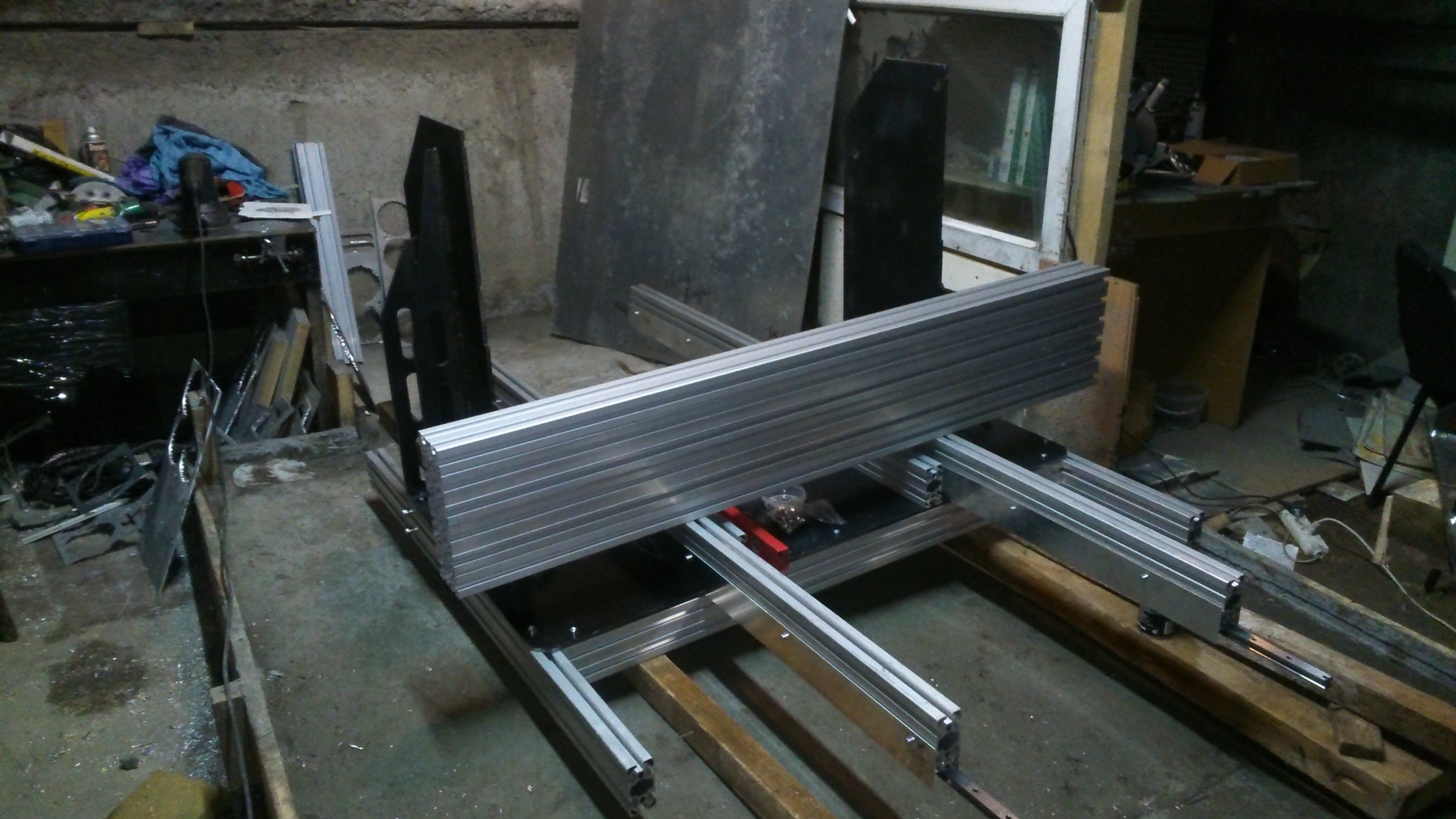

Провал с плитой 12 мм. Не знаю о чем я думал, но я не проверил даже ее на ровность всю и как оказалось она в прогиб идет не только по длинне а и по ширине и в некоторых местах вообще пузыри, короче, остается ее в производство пустить и что то думать с тем чтобы замостить стол плитами конструкционного профиля. Жалко конечно будет его коцать в процессе пооизводства, но что поделаешь, другого выхода я не вижу.
Валялись пара тюбиков эпоксидки, решил все таки попробовать посадить на нее боковины, смазал одну из контактных поверхностей силиконовой смазкой и шлепнул и притянул вручную гайки через гровера, посмотрим завтра что получилось.
Собрал балку портала, чтоб оценить размеры и жесткость будущей конструкции. (5178 просмотров) <a class='original' href='./download/file.php?id=64604&sid=ad981ead0eb04744e0734d64c4191e1c&mode=view' target=_blank>Загрузить оригинал (928.23 КБ)</a>
Выравнивание поверхности контакта (5178 просмотров) <a class='original' href='./download/file.php?id=64605&sid=ad981ead0eb04744e0734d64c4191e1c&mode=view' target=_blank>Загрузить оригинал (1011.27 КБ)</a>
Усиление конструкции,  выравнивание поверхности крепления кареток. (5178 просмотров) <a class='original' href='./download/file.php?id=64606&sid=ad981ead0eb04744e0734d64c4191e1c&mode=view' target=_blank>Загрузить оригинал (923.37 КБ)</a>

балка портала собрана (5079 просмотров) <a class='original' href='./download/file.php?id=65223&sid=ad981ead0eb04744e0734d64c4191e1c&mode=view' target=_blank>Загрузить оригинал (161.89 КБ)</a>
Спустя неделю строительство снова возобновляется.
После того как были поставлены на эпоксидку боковины и собрана балка портала, стало ясно что они встали немного домиком :walk: и так как он есть проект не может быть собран так как детали кожуха которые будут находиться между боковинами и крепиться к балке все точно в рамер делались, то есть либо пилить либо все ломать и ставить боковины на клей подгоняя верхнее расстояние между ними. а ушел размер аж на 8мм. Пока еще твердо не решил что делать. Если подгонять клем есть риск потери жесткости, все таки больше душа лежит пока к подпиливанию частей кожуха. :idiot:
