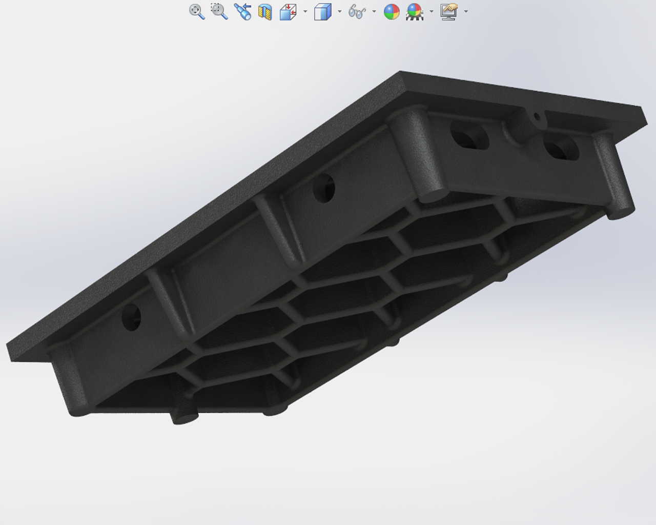

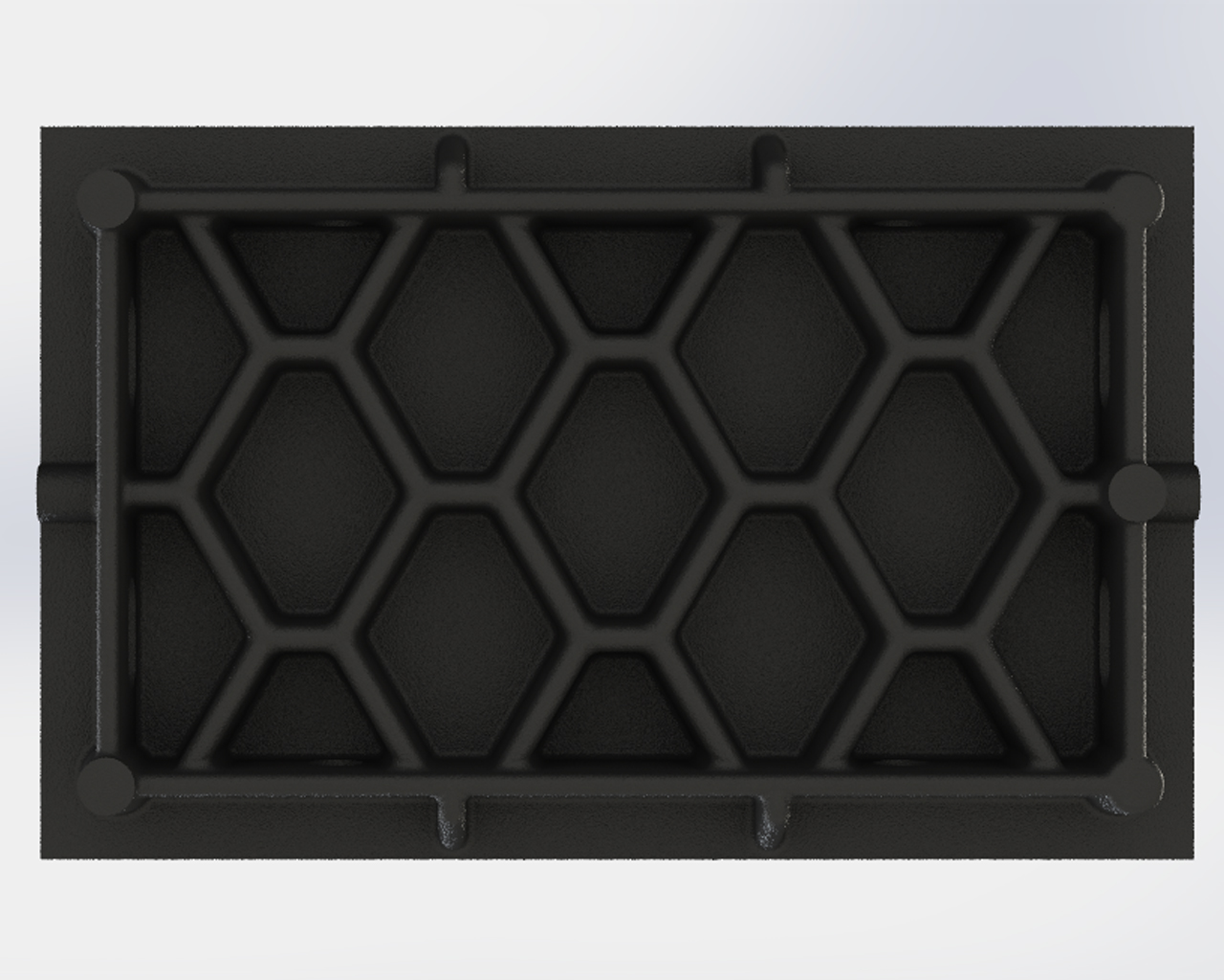

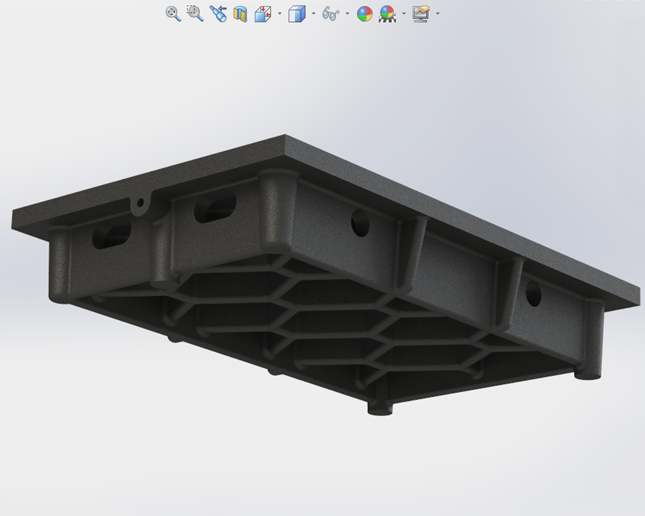

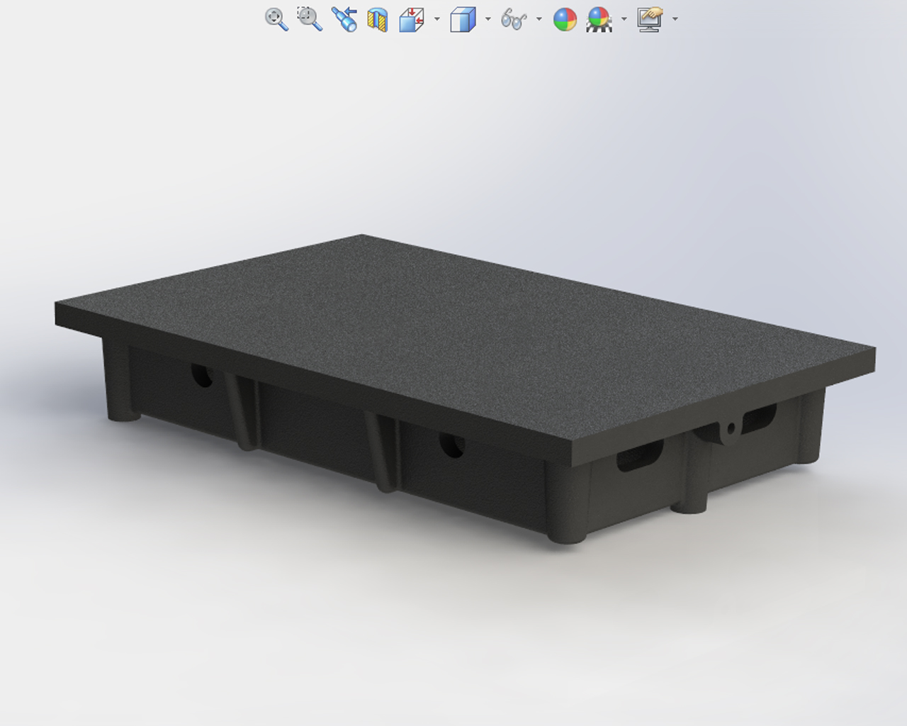

В интернете не нашёл 3Д модель притирочной плиты 630 х 400 мм - пришлось рисовать. Результат выкладываю здесь, может кому пригодиться. Все размеры старался сделать как на оригинале, не делал только насечку сверху плиты, так как они бывают и без насечки. Вес модели сошелся с оригиналом.
1 Поверочная притирочная плита 630 х 400.jpg (3748 просмотров) <a class='original' href='./download/file.php?id=62460&mode=view' target=_blank>Загрузить оригинал (334.31 КБ)</a>
2 Поверочная притирочная плита 630 х 400.jpg (3748 просмотров) <a class='original' href='./download/file.php?id=62461&mode=view' target=_blank>Загрузить оригинал (337.83 КБ)</a>
3 Поверочная притирочная плита 630 х 400.jpg (3748 просмотров) <a class='original' href='./download/file.php?id=62462&mode=view' target=_blank>Загрузить оригинал (459.82 КБ)</a>
4 Поверочная притирочная плита 630 х 400.jpg (3748 просмотров) <a class='original' href='./download/file.php?id=62463&mode=view' target=_blank>Загрузить оригинал (328.67 КБ)</a>
Сохранил в нескольких форматах, пользуйтесь на здоровье. А я пока попробую "погнуть" плиту в solidworks :think:

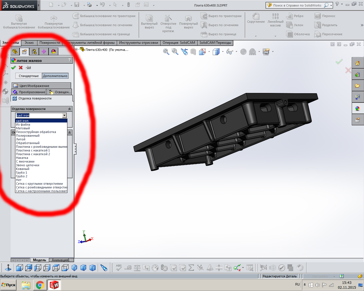

А как такая красивая текстура необработанного литья делается?

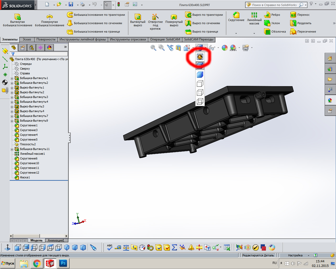

N1X писал(а):А как такая красивая текстура необработанного литья делается?
Методом тыка нашёл в "отделка поверхности",
1.jpg (3696 просмотров) <a class='original' href='./download/file.php?id=62478&mode=view' target=_blank>Загрузить оригинал (579.71 КБ)</a>

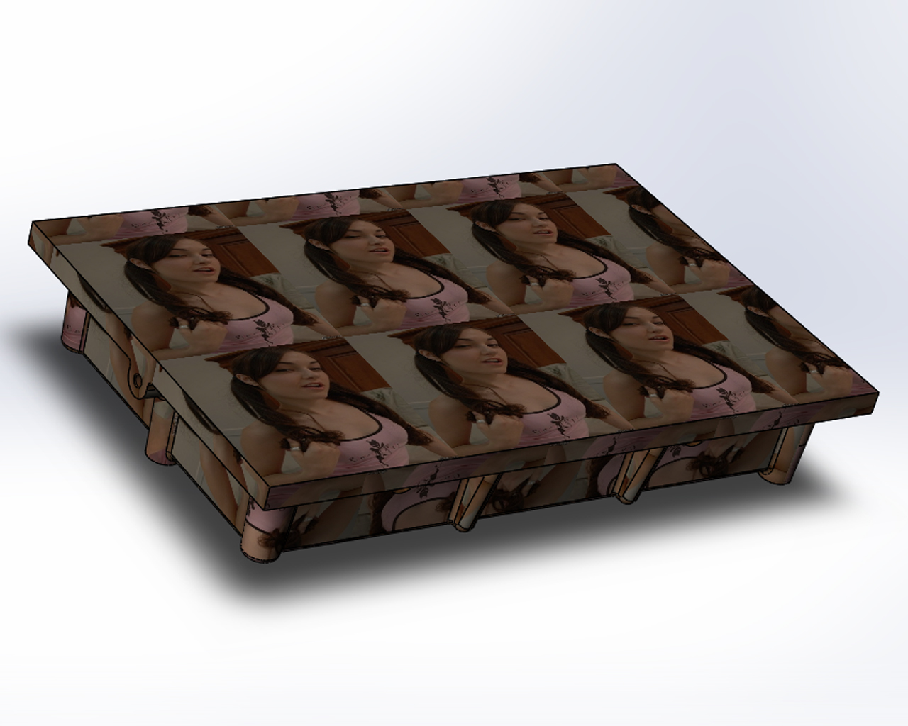

потом жмакаем "photoview"
2.jpg (3696 просмотров) <a class='original' href='./download/file.php?id=62479&mode=view' target=_blank>Загрузить оригинал (637.49 КБ)</a>
Можно делать разные виды поверхностей :hehehe:
3.jpg (3696 просмотров) <a class='original' href='./download/file.php?id=62481&mode=view' target=_blank>Загрузить оригинал (418.01 КБ)</a>

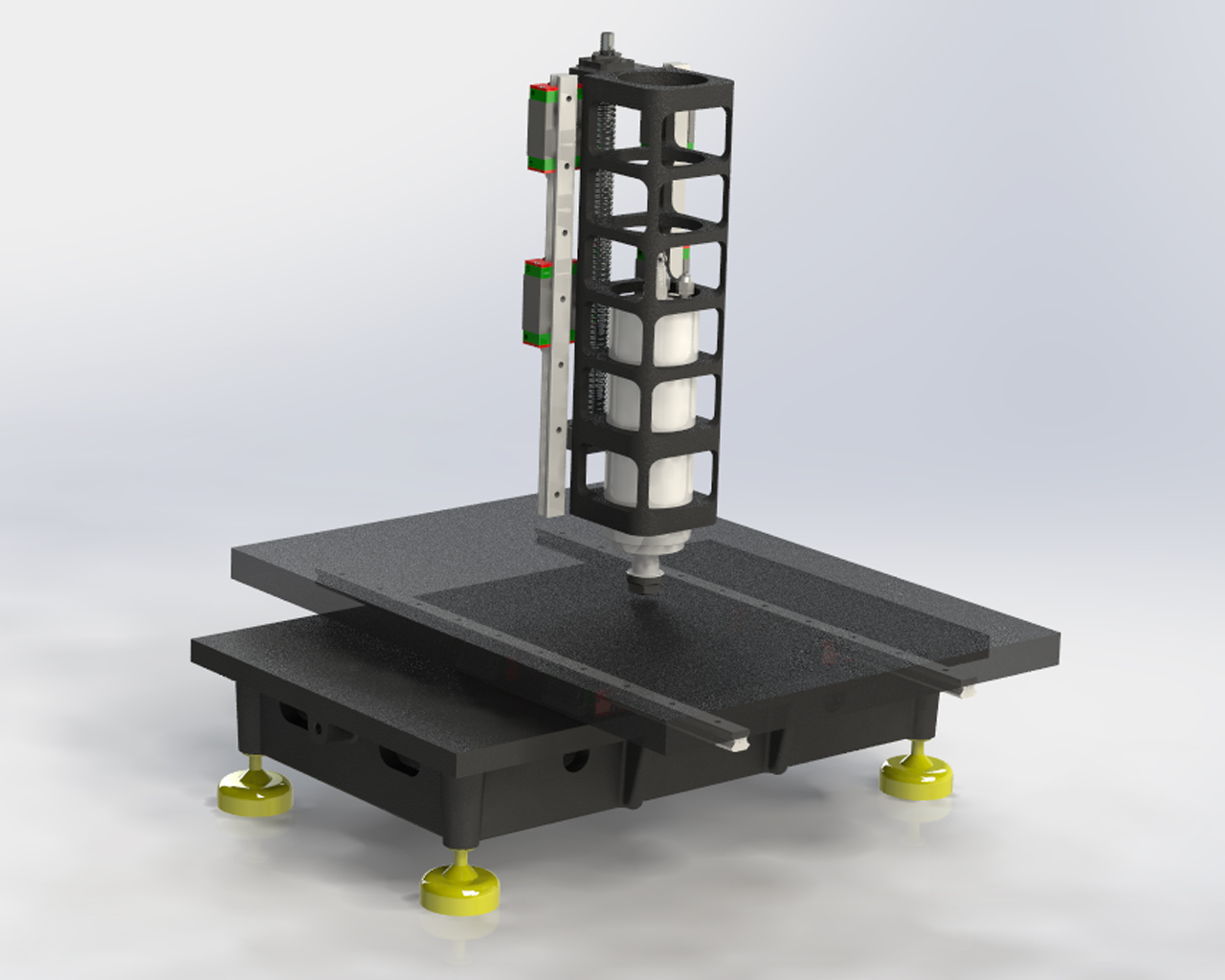

Давно ломаю голову, стоит ли заморачиваться с изготовлением оси Z такого плана?
ось Z.jpg (3623 просмотра) <a class='original' href='./download/file.php?id=62509&mode=view' target=_blank>Загрузить оригинал (334.65 КБ)</a>
Шпиндель китаец 2,2 кВт. Смущает вес и трудозатраты. Или достаточно будет обойтись классическими хомутами для хобби ЧПУ?

Predator писал(а):Дрюня, Может лучше старым проверенным способом? :)
Или поэкспериментировать хочется?
Не знаю, поэтому и советуюсь.
На серьёзных станках Z как на фото выше, но изготовить её будет не просто.
Про какого вы зайца, что то не пойму?

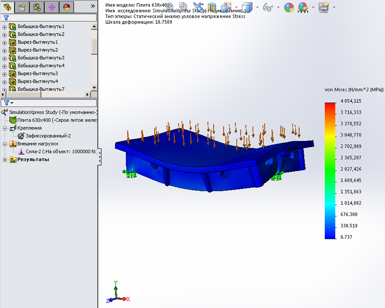

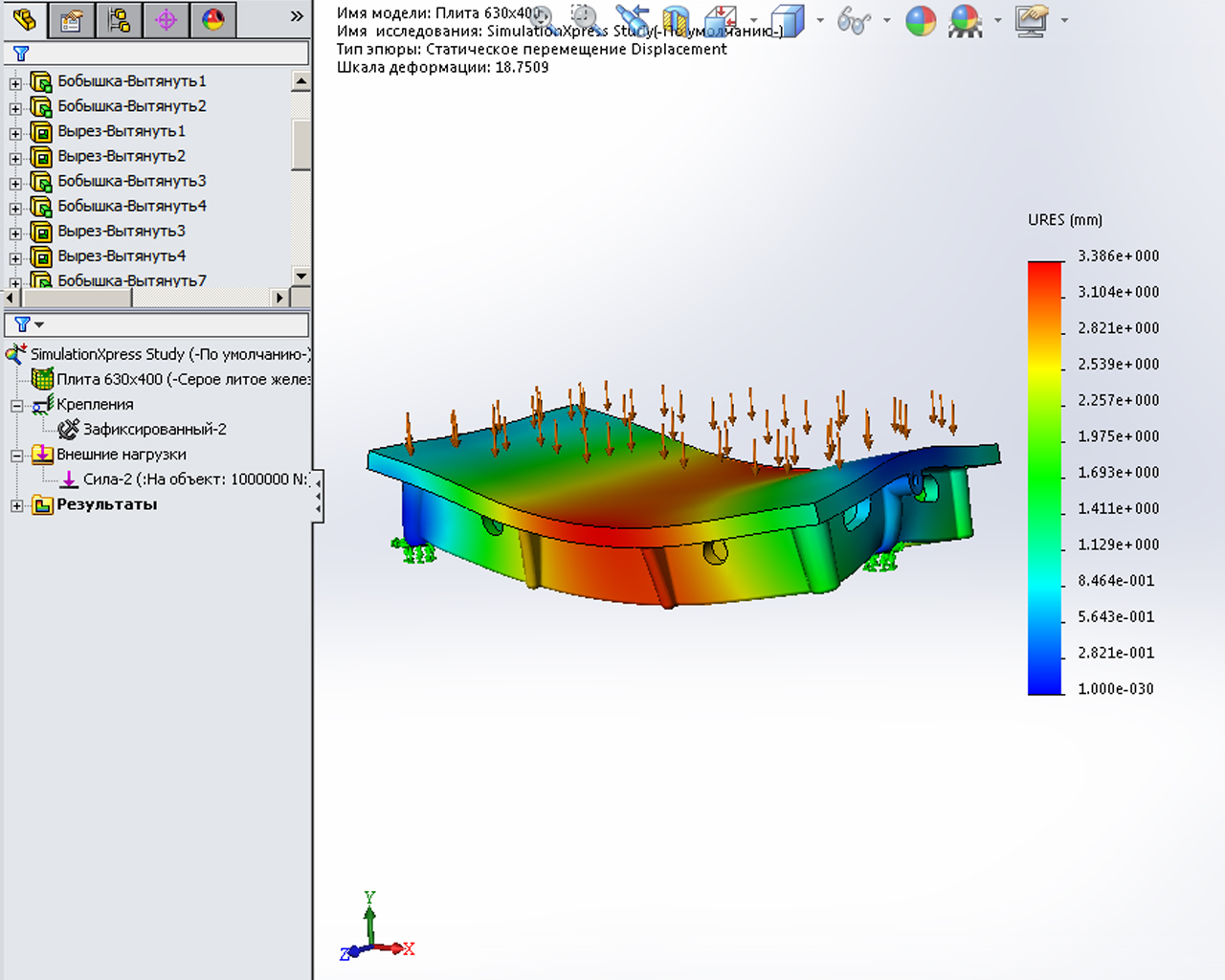

Приложил силу 1000000 N на плиту сверху, плита стоит на своих трёх бобышках, получились вот такие картинки
1.jpg (3555 просмотров) <a class='original' href='./download/file.php?id=62554&mode=view' target=_blank>Загрузить оригинал (462.8 КБ)</a>
2.jpg (3555 просмотров) <a class='original' href='./download/file.php?id=62555&mode=view' target=_blank>Загрузить оригинал (478.11 КБ)</a>
Смотрю на них, как баран на новые ворота... Помогите расшифровать результаты, или я может вообще всё не правильно делаю.

Re: Мой второй станочек. Портальник
Сообщение PKM »
Миллион ньютон, многовато будет. Хотя неважно.
Прогиб 3.3мм при силе 1МН, жесткость равна 303 Н/мкм. Достаточная.
По схеме закрепления не совсем понятно, но пойдет...

Дрюня писал(а):заморачиваться с изготовлением оси Z такого плана
Сложные вопрос, лучше будет, но вот "удельная лучшесть" по отношению к трудозатратам - хз... Как по мне если морочиться - то ограничиться окнами там, где они действитально нужны...
Дрюня писал(а):Помогите расшифровать результаты, или я может вообще всё не правильно делаю.
В красной зоне при нагрузке 100 тонн(если правильно нули 1000000 N насчитал) плита прогнется на 3.386мм
alexg-nn
Сообщения: 769
Репутация: 127
Откуда: Нижний Новгород
Сообщение alexg-nn »
Правда нагрузка при этом распределённая, действительно больше на пресс похоже. Попробуй подавить в точках или по линии перемещения каретки Y.
Дрюня
Сообщения: 1986
Репутация: 1504
Откуда: Днепр
Сообщение Дрюня »
Спасибо за ответы :beer_blow:
100 тонн от фонаря приложил, учусь работать в симуляции солида.
N1X писал(а):Как по мне если морочиться - то ограничиться окнами там, где они действительно нужны...
Предполагается пенопластовая модель под чугунное литьё ЛГМ, облегчающие окна в пенопласте сделать не проблема, для меня пока проблема соосной мехобработки посадки под шпиндель и рельсы :thinking: .
alexg-nn писал(а): Попробуй подавить в точках или по линии перемещения каретки Y.
А какую силу прикладывать для более реальных результатов?
alexg-nn
Сообщения: 769
Репутация: 127
Мне кажется нагружать такую плиту вообще смысла нет :) В любом случае, фреза (если не кронштейн шпинделя) сломаются раньше, нежели такая махина себя проявит с плохой стороны :)
Дрюня
Сообщения: 1986
Репутация: 1504
Откуда: Днепр
Сообщение Дрюня »
Я не "слом" хочу проверить, а прогиб :hehehe: Научусь пользоваться симуляцией на плите, потом смогу более "научно" спроектировать верхние части станка.

Дрюня писал(а): облегчающие окна в пенопласте сделать не проблема
это понятно, просто они скорее ослабляющие... Обычно на станках бабка имеет лючки исключительно там, где нужно...
А вот расточка посадки под шпиндель это да, оборудование нужно, но еще один момент - хорошо бы сначала этот самый шпиндель на призмы положить и промерять хорошенько - китайцы знают что его все хомутами крепят и обработан он снаружи может быть весьма так себе...
