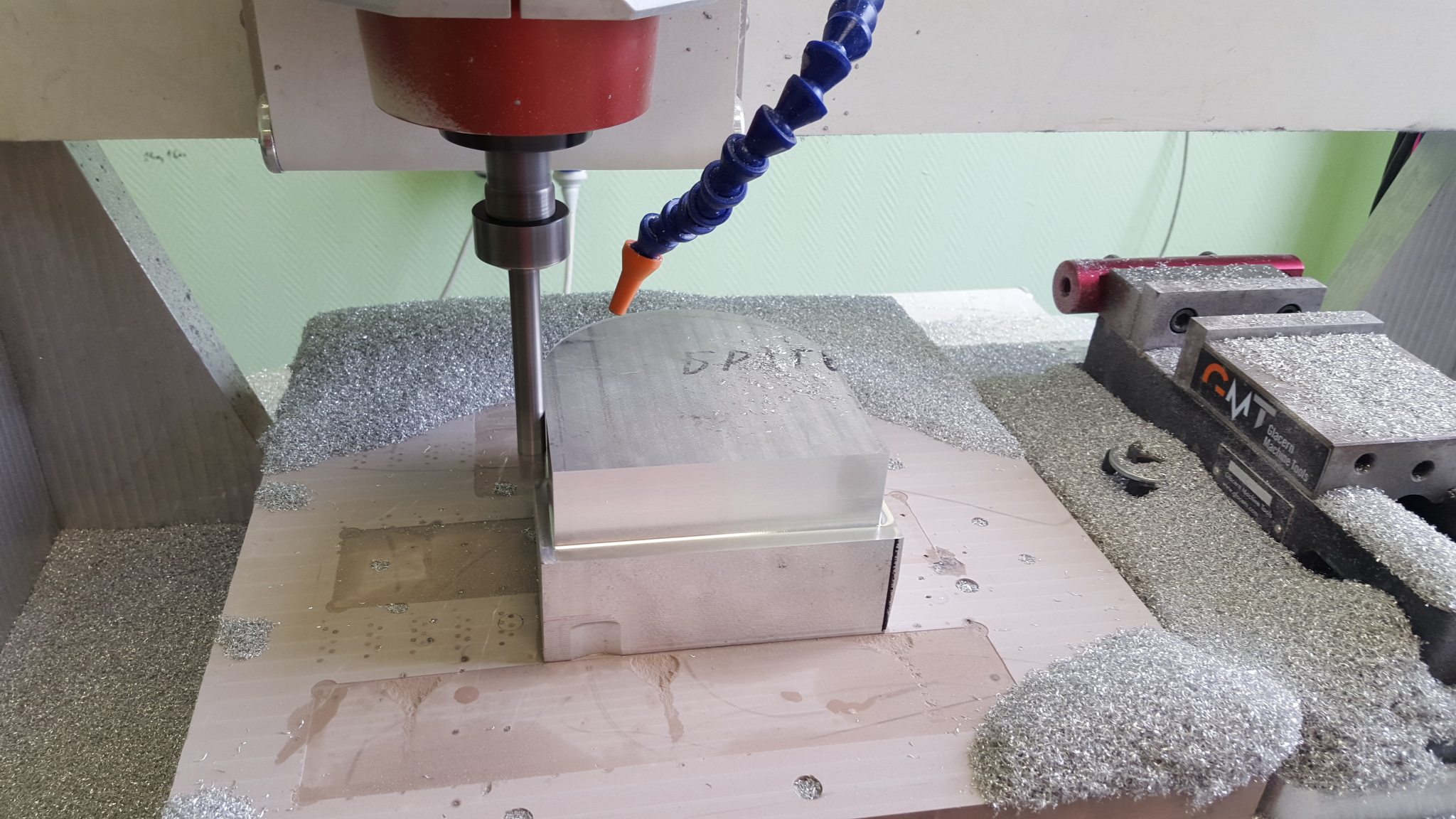

Re: чпу фрезер 600х400 по металлу
Процесс пошел.
20150929_145341.jpg (3158 просмотров) <a class='original' href='./download/file.php?id=59095&mode=view' target=_blank>Загрузить оригинал (861.2 КБ)</a>
AlexNikov
Сообщения: 1206
Репутация: 721
Откуда: Томск
Сообщение AlexNikov »
Дюральку к фальш-столу деревянному чем приклеиваете можно узнать?
Циакрином или автошпаклевкой. Из автошпаклевки можно подпорки делать для тонких висячих деталей.

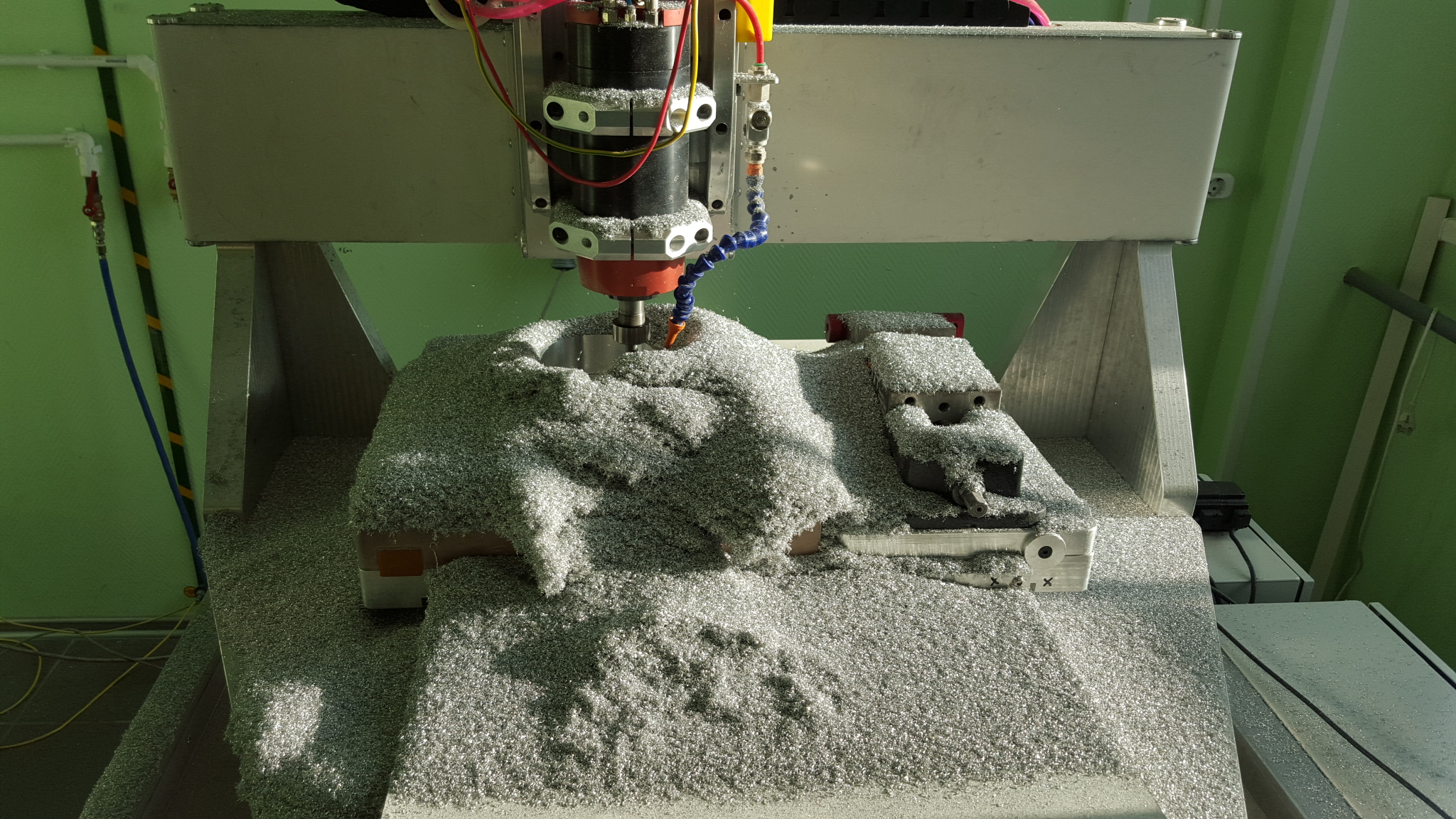

Все в стружку.
20150930_161327.jpg (3040 просмотров) <a class='original' href='./download/file.php?id=59162&mode=view' target=_blank>Загрузить оригинал (1.15 МБ)</a>
Лодочник
Сообщения: 2031
Репутация: 1835
Откуда: г.Королев
Сообщение Лодочник »
frezeryga писал(а):Все в стружку.
Зима началась, очень снежная. :D
Капец, надо пылесосить :hehehe:

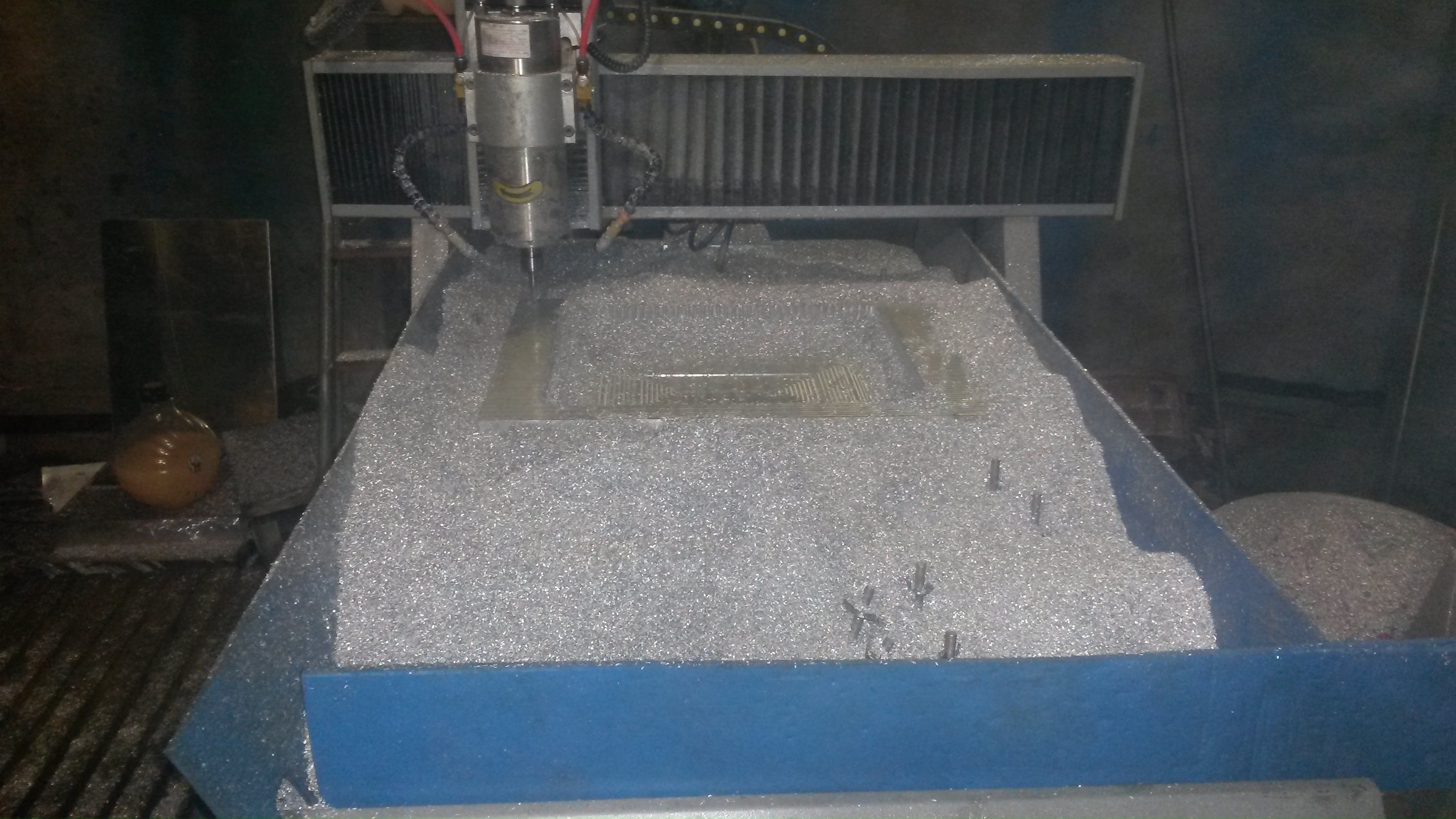

balomut
Сообщения: 868
Репутация: 267
Откуда: Поланзбург
Сообщение balomut »
Разве это стружка ?
Вот стружка
и мешок уже убрал (2997 просмотров) <a class='original' href='./download/file.php?id=59168&mode=view' target=_blank>Загрузить оригинал (1.93 МБ)</a>
и мешок уже убрал

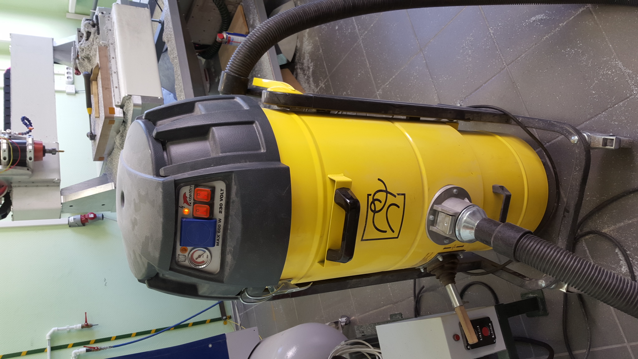

А я со стружкоотсосом люминь пилю

Лодочник
Сообщения: 2031
Репутация: 1835
Откуда: г.Королев
Пылесос не справится, только нормальный стружкоотсос. Пять лет работает без проблем, иногда по многу часов без перерывов. Пылесос в таких режимах долго не проживет.
skyAlex
Сообщения: 467
Репутация: 87
Сообщение skyAlex »
Лодочник писал(а):Пылесос не справится
Бытовой нет, промышленный - да. У нас кархер четыре года работает, зачастую по 8часов без перерыва - норм. Ну и желательно через циклон пускать.
Тоже пользую промышленный бош и дополнительно ведро с циклоном, тока подавай стружку :hehehe:
balomut
Сообщения: 868
Репутация: 267
Откуда: Поланзбург
Сообщение balomut »
Так у меня бош и был .
Мой бош еще из старых поставок, ему 15 годков :good:
выдержал 8 лет стройки дома, теперь пашет на уборке станков
один раз меняли подш в моторе и все
Я юзаю вот такого слоника.
20151001_102506.jpg (2855 просмотров) <a class='original' href='./download/file.php?id=59203&mode=view' target=_blank>Загрузить оригинал (780.17 КБ)</a>

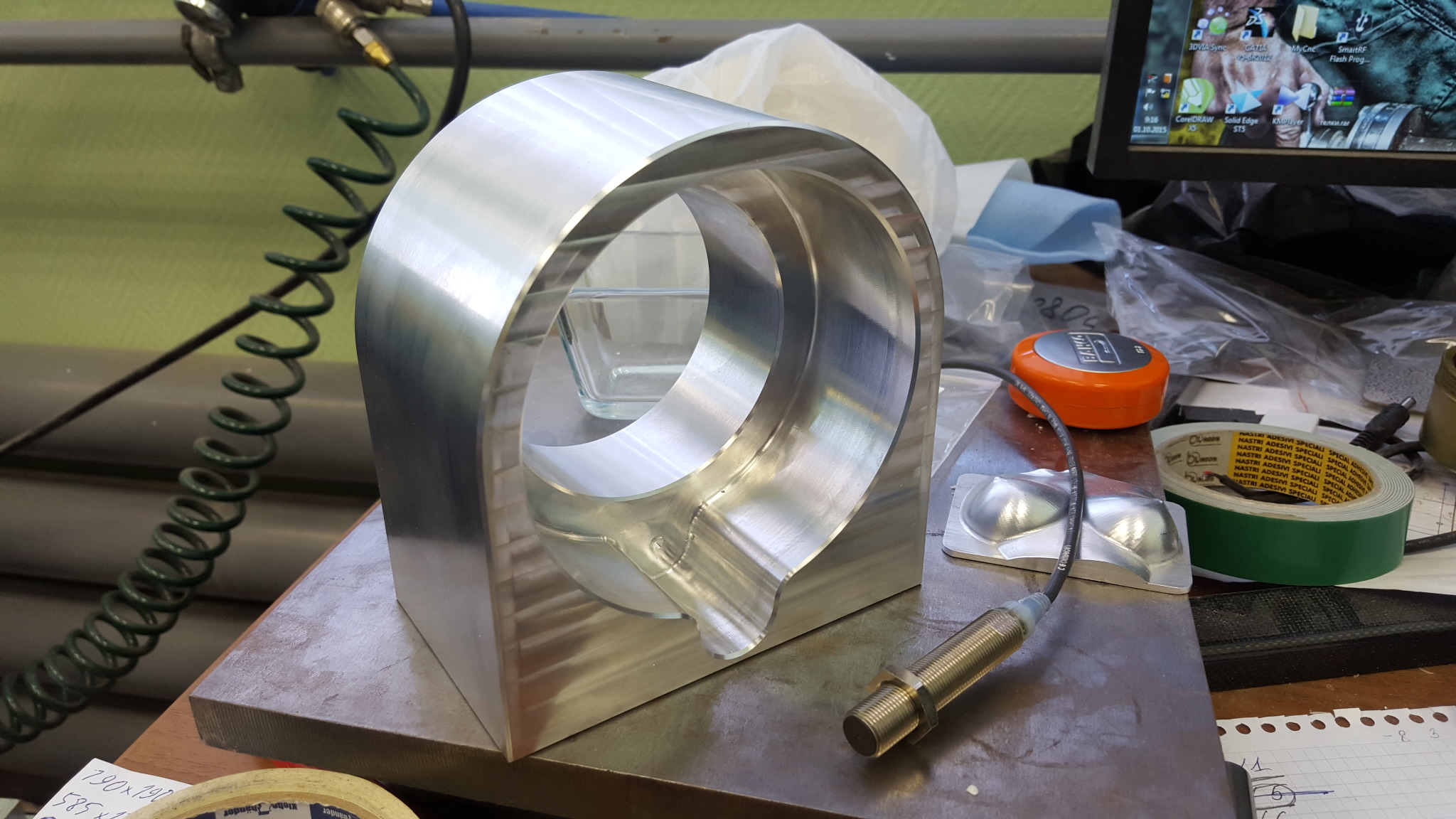

Догрыз корпус редуктора 4й оси.
20151001_103715_001.jpg (2846 просмотров) <a class='original' href='./download/file.php?id=59204&mode=view' target=_blank>Загрузить оригинал (497.48 КБ)</a>
frezeryga писал(а):Догрыз корпус редуктора 4й оси.
Классные сиськи! =)
Сиськи есть гдето в теме в подробностях.
