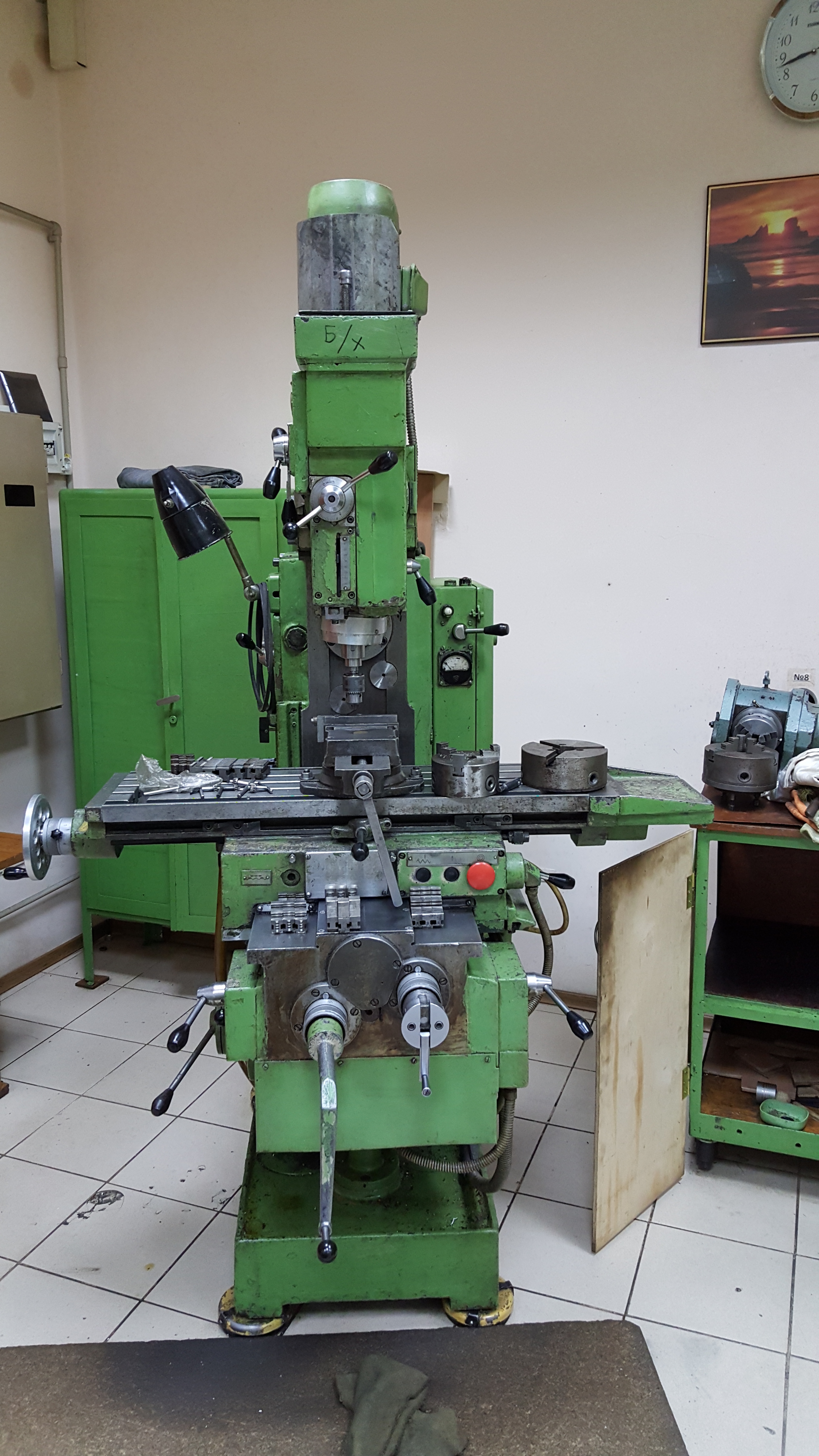

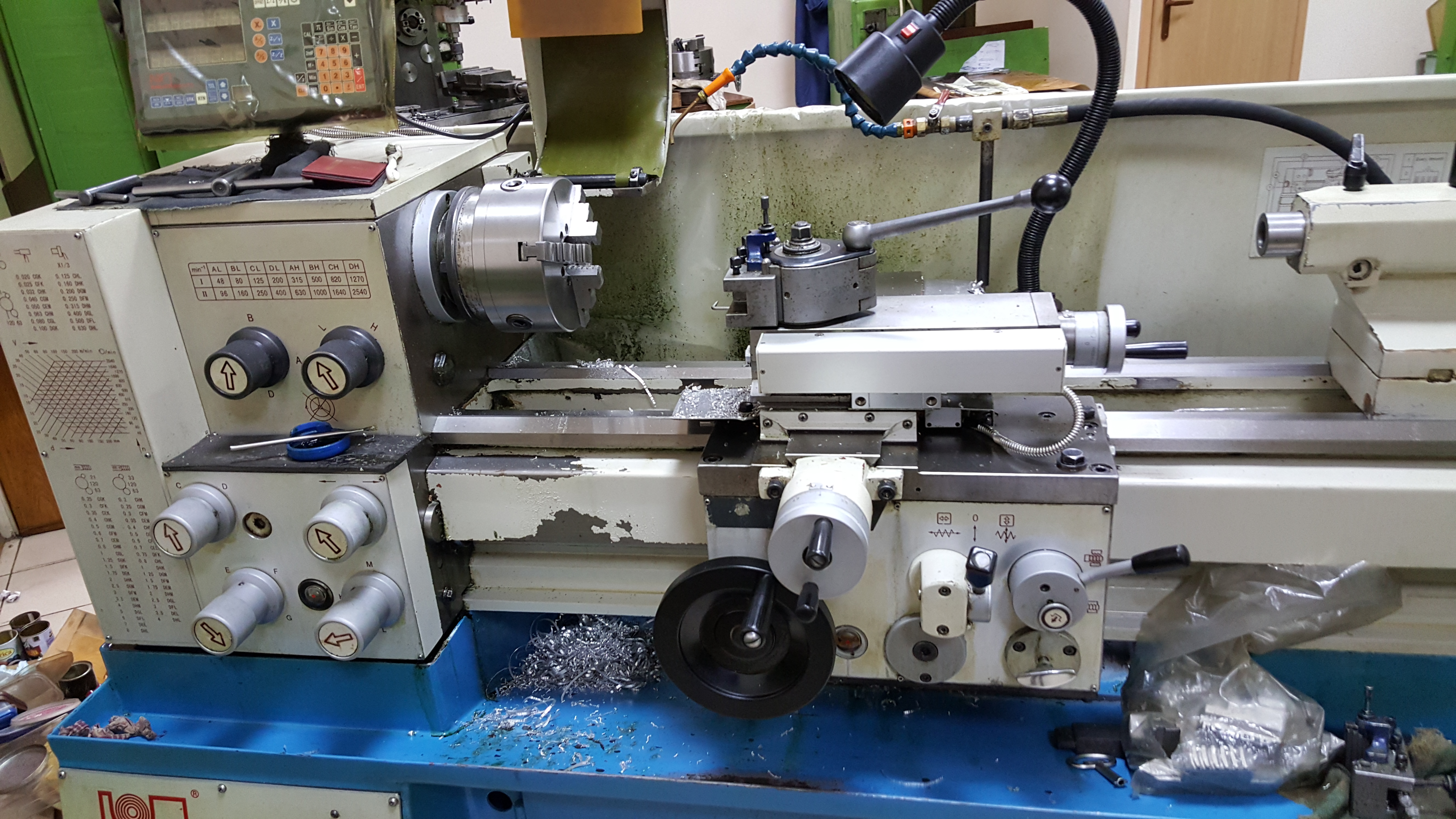

Заполучили на работе парочку станков токарник и фрезерный. Пока выгрузили на склад в живую не вдел только фотки по фоткам понял что токарник KNUTH Commander 150 фрезерник 6Т80Ш вот фотки. Ну и НачяльникЕ изъявило настойчивое желание очпушить и то и другое .Прочитав темку Афтаева на Чипмейкере и тут. выяснил для себя некоторые нюансы и появились вопросы к Афтаеву:
1. какой длины брать швп (3205) на оси?
2. сервоприводы в глаза не видел поэтому будет много вопросов (если конечно поможете) где не посмотрю Али\Ебей в основном 750W 3000об\м. Вы советовали брать на 1000об\м. и сажать на прямую на швп, в таком случае не сильно-ли выдвинуться моторы, не будут мешать как минимум по Z будет выпирать? И какие бы вы советовали купить сервоприводы я даже и не знаю где смотреть, на ебей и али успешно несколько лет закупаюсь, просто интересует на что обращать внимание при выборе то что 750\1кВ и 1000об.м я понял но там пишут об энкодерах абсолютных, битности и.т.д. (если ткнете пальцем в приемлемый вариант как для примеру буду весьма рад ;) )
3. Вы не думали организовать автосмену инструмента, вроде там БТ-40?
Пока так Буду рад любой помощи, когда уже в плотную займусь станком, открою тему с процессом апгрейда сфоткамии.т.д.
