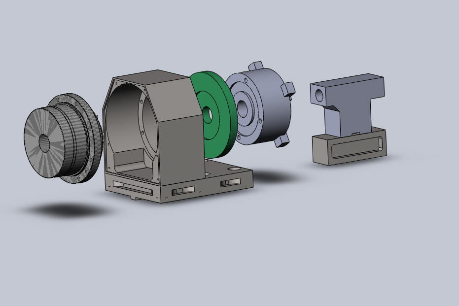

Я тоже балуюсь 4-й осью. :)
Сборка 4 оси.JPG (2945 просмотров) <a class='original' href='./download/file.php?id=57211&sid=16d5c9f5e3b1d5396959e9eae87d2f2a&mode=view' target=_blank>Загрузить оригинал (102.9 КБ)</a>

А как заднюю бабку по оси выставлять?

ukr-sasha писал(а):Я тоже балуюсь 4-й осью.
А чего корпус-то такой дохлый? Даже 250й стол нехило колбасит, когда сталь режешь, а там веса 45кг без примочек
Не из той ли штуки, которую продавал, ось моделишь?

Predator писал(а):Не из той ли штуки, которую продавал, ось моделишь?
auction-9138-050745700 1418310117.jpg (2843 просмотра) <a class='original' href='./download/file.php?id=57266&sid=16d5c9f5e3b1d5396959e9eae87d2f2a&mode=view' target=_blank>Загрузить оригинал (73.65 КБ)</a>
Re: чпу фрезер 600х400 по металлу
ukr-sasha, Саша, я об этом писал Корпус для поворотной оси. #1 ;)
Уж больно на модели корпус похож.

Сообщение ukr-sasha »
Хм.
Как по мне, то весьма отдаленно.

ukr-sasha, стенка на корпусе вообще тонкая.

ukr-sasha писал(а):Как по мне, то весьма отдаленно
Так я не настиваю, я спрашиваю не из неё ли? ;)

aegis писал(а):стенка на корпусе вообще тонкая.
5мм боковые. Передняя стенка 28мм.
