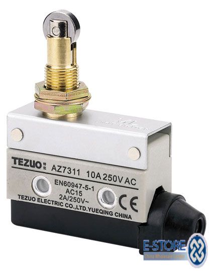

Подскажите правильно ли я понимаю по лимитам:
Для лимитов достаточно по одному механическому концевику на ось.
Лимит на противоположном конце оси по софт лимиту.

Re: Мой "небольшой гравер" по цветным металлам "Atom 500x700
Тут мнений несколько , выбирай подходящее себе :)
я везде ставлю мех лимиты, Фрезеряга вобще не ставит и не парится :)
Зет метку на хоум конечно заводить

Я тоже за лимиты!

Так и сделаю тогда, дополнительные три датчика сильно не напрягут, а от проблем могут избавить.
Такие присмотрел 200 р где-то
micro-switch-az7311-528.jpg (3536 просмотров) <a class='original' href='./download/file.php?id=56750&mode=view' target=_blank>Загрузить оригинал (28.42 КБ)</a>
На токарку поставил индуктивные омрон на лимиты, пока все гуд, а там время покажет
но думаю с настоящим омрон все будет ок и через несколько лет :)

nik1 писал(а):с настоящим омрон все будет ок и через несколько лет
А ШО им будет, ну и ценник не 200 р. :hehehe:
Мне они достались не дорого , товарищ подмогнул :)

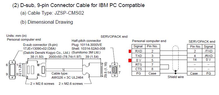

Стараюсь не задавать "глупых" вопросов, но без вас в данной ситуации не обойтись.
"Беда" с подключением привода SGDH (через CN3) к com порту.
Спаял я кабель как написано в мануале по этой схеме
22222222.JPG (3389 просмотров) <a class='original' href='./download/file.php?id=57534&mode=view' target=_blank>Загрузить оригинал (41.48 КБ)</a>
Если уж быть честным, то изначально по неопытности накосячил, не правильно интерпретировал картинку при отчете пинов со стороны COM порта(вилку с розеткой перепутал), а на самом разъеме сразу не разглядел(там же Русскими цифрами написаны пины).
Как следствие были перепутаны пины:
2 на серве припаяна к 4-ке Com порта и
14 на серве припаяны к 1 Com порта, остальные пины просто не перепутать.
Подключил шнур, включил привод услышал шипение в приводе, сразу вырубил привод, немного потянуло паленой проводкой :eh: .
Начал искать причину, нашел выше описанный косяк, перепаял, подключил, проблема осталась, но теперь-то все правильно спаял :cry: Или порт успел сжечь?
На SGDS распиновка та же, но к ней не рискнул цеплять данный шнур.
Сам привод, как я понял, целый. С панели в JOG запускается, ошибок не выдает.
Посоветуйте, что делать, а что не делать, или я где-то с этим проводом до сих пор не догоняю?
2й на серве - выход данных, он попал на 4й кома - DTR, который тоже является выходным... Cоответственно выходной драйвер порта сервы мог скопытиться, как мог скопытиться и порт в компе. Поэтому если на другом компе тоже не пашет - разобрать серву, и осмотреть дорожки от разъема до микросхемы к которой они идут и саму микросхему... В первую очередь тот самый 2й вывод...
Ну и гнур прозвонить, может там коротыш или обрыв...
N1X писал(а):2й на серве - выход данных, он попал на 4й кома - DTR, который тоже является выходным... Cоответственно выходной драйвер порта сервы мог скопытиться, как мог скопытиться и порт в компе.
У RS232 в стандарте заложена защита от таких перепутываний.
Сообщение Atom42 »
Порт на компе целый(sgda с него работают), шнур проверил несколько раз, сейчас все правильно. Проблемам в том, что шипение осталось, как будто замыкает что-то. Наверное вскрыть усилок нужно.
Не должно быть проблем из-за этого. НО! При условии правильного заземления обоих устройств. Если же они не были заземлены (или одно из них) то на сигнальный провод (1) COM-порта компьютера могла пройти переменка ~110 вольт, которая там образуется "благодаря" конденсаторам входного сетевого фильтра. Особенно это грустно могло быть при подключении на ходу, то есть при вставленных сетевых вилках.
PS: А без подключения компа шипит?
Сообщение Atom42 »
Без шнура все нормально не шипит и крутится, а шнур я подключаю предварительно обесточив привод.
Сергей Саныч писал(а):При условии правильного заземления обоих устройств
Сергей Саныч, теперь-то понятно где копать, спасибо! Комп у меня вообще на заземлен из-за особенностей проводки в гараже. Земля ко мне в гараж не входит, только фаза с нулем.
Для станка забил пару месяцев назад контур и заземлил только пока шит(станка, а не гаражный) и устройства на нем.
Если я на корпус компа землю прикручу- это правильно будет? :oops:
И еще, есть шанс, что ничего не спалил?
Шанс всегда есть, но если пахло не вкусно - он уменьшается :(
UAVpilot писал(а):У RS232 в стандарте заложена защита от таких перепутываний.
Вообще да, логично, в любом случае версия Сергея Саныча про Х-конденсаторы гораздо более правдоподобна :)
Сообщение Atom42 »
Компьютер (корпус) соеденил с землей шкафа, все равно шипит :thinking:
