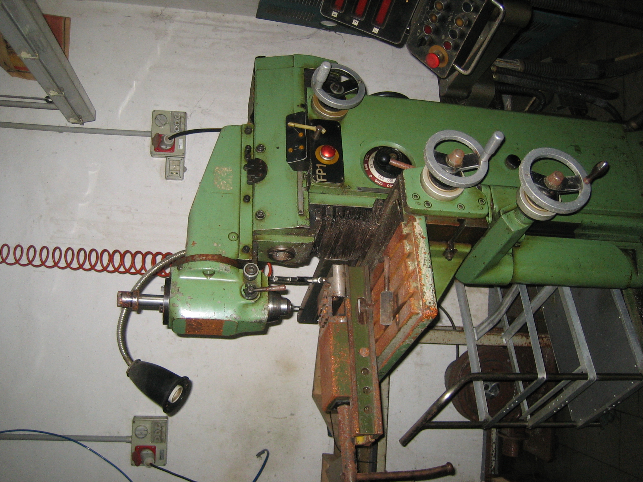

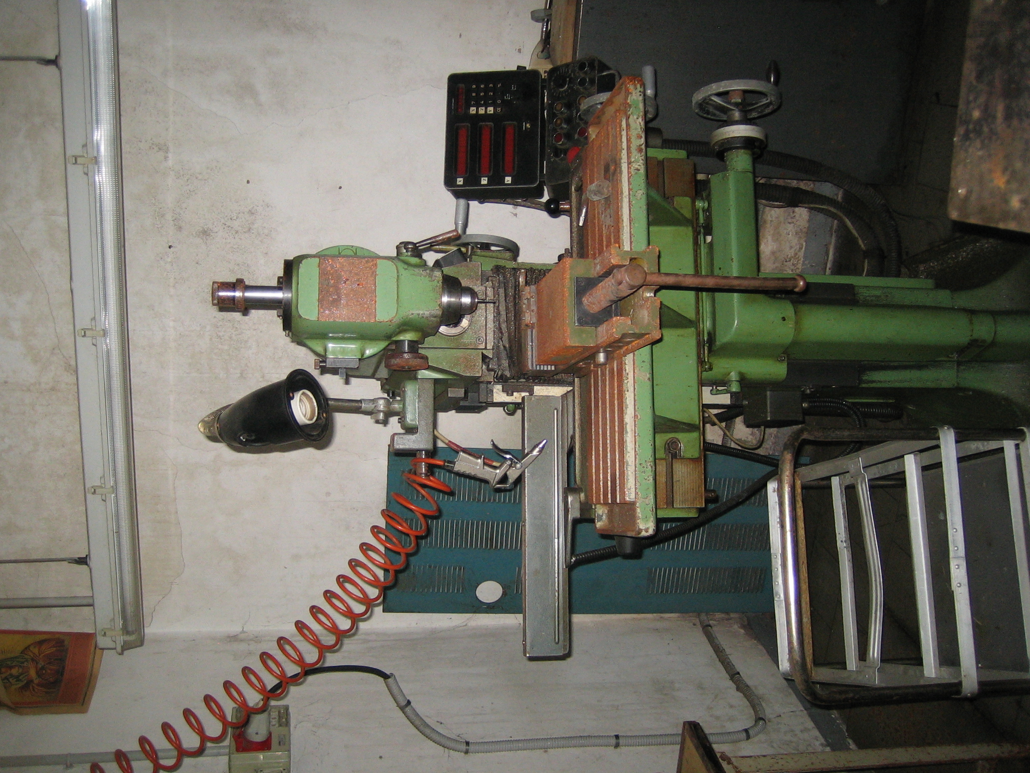

Сегодня предложили приобрести вот это чудо:
Фрезер 1.JPG (4889 просмотров) <a class='original' href='./download/file.php?id=54764&mode=view' target=_blank>Загрузить оригинал (1.45 МБ)</a>
Фрезер 2.JPG (4889 просмотров) <a class='original' href='./download/file.php?id=54765&mode=view' target=_blank>Загрузить оригинал (1.54 МБ)</a>
Давно хочется заиметь небольшой ЧПУ фрезер по стали. По этому и заинтересовался.
Может, кто знаком с этим агрегатом? Это ЧПУ или нет? Что за консоль рядом со станком?
Какой реальный ценник?
По фото, состояние, вроде бы ничего...

ultrus писал(а):Это ЧПУ или нет?
ЧПУ. В моск загружается и программа, потом человек вместо ЧПУ крутит ручки поглядывая на DRO(линейки) :)

ultrus писал(а):Это ЧПУ или нет? Что за консоль рядом со станком?
Нет не ЧПУ, а DRO.

ultrus, думаю что надо смотреть и брать. в полноценное чпу там еще придется повозиться с перевоплощением, но и в ручном режиме (тем более с линейками) можно много чего наделать

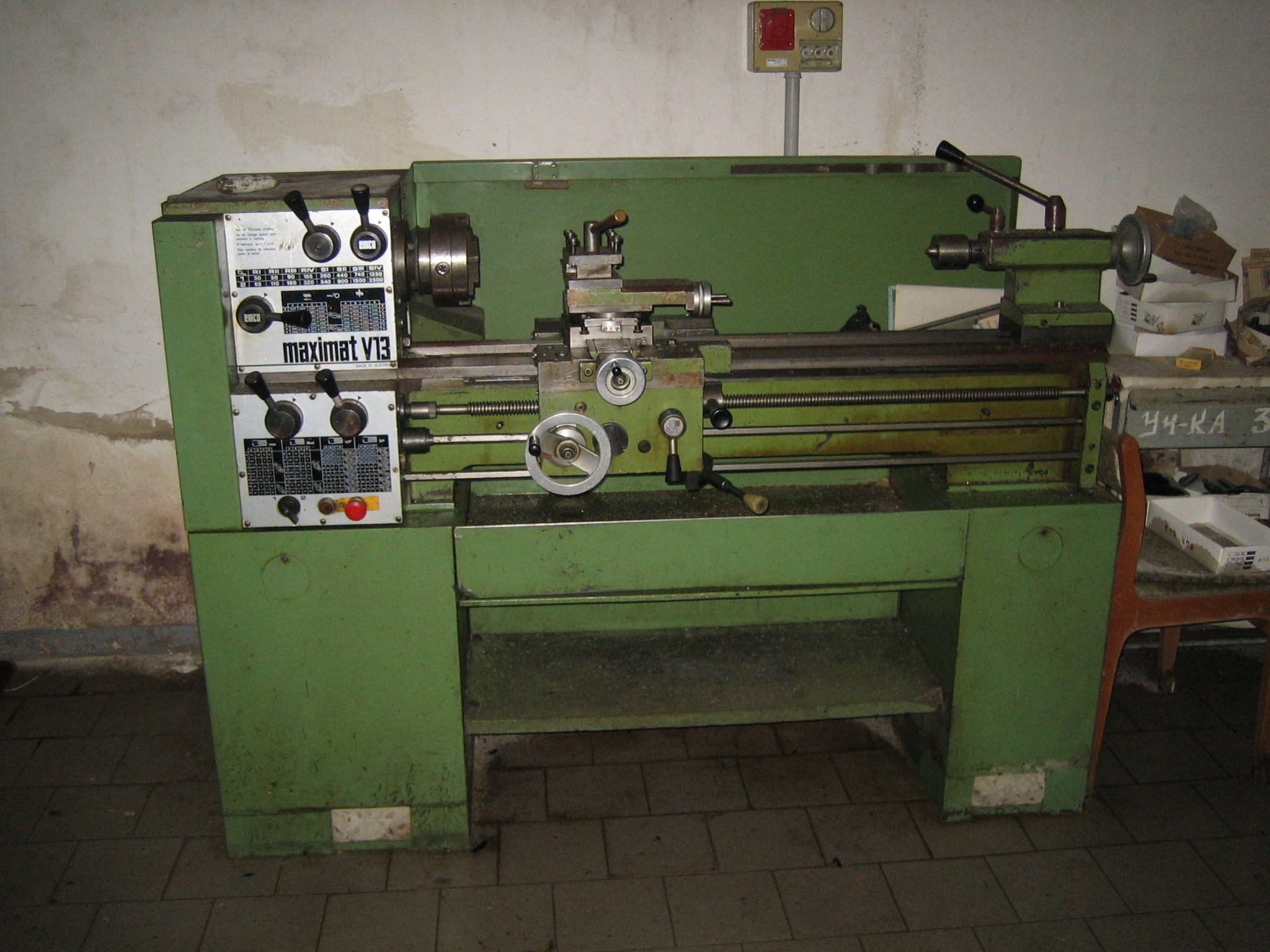

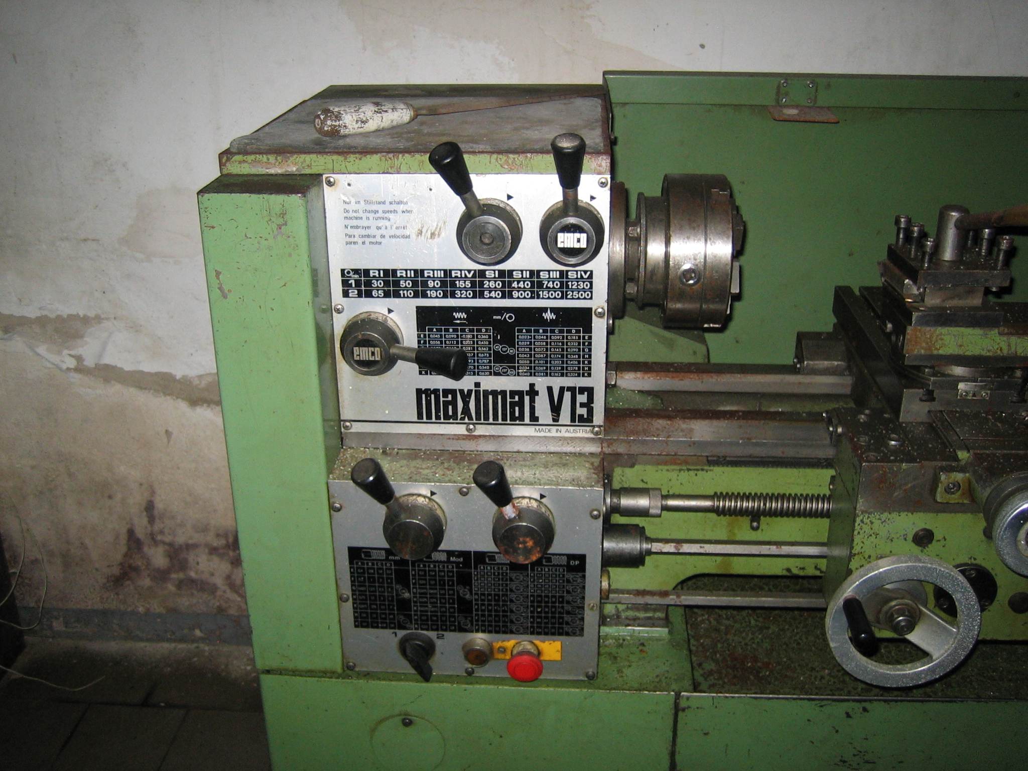

Ещё есть токарный, это не для ЧПУ, просто в цех поставить, мелочевку точить. Что скажете?

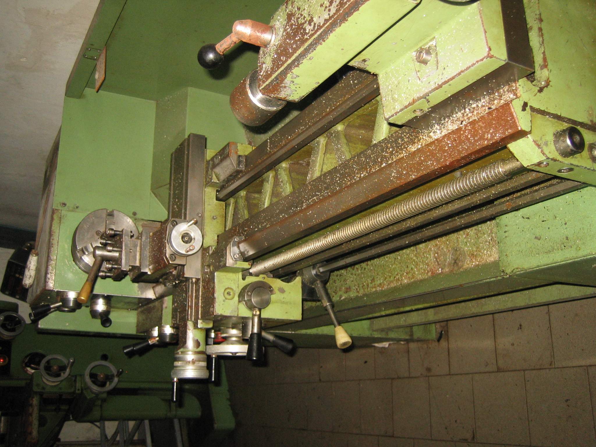

Токарный 1.JPG (4845 просмотров) <a class='original' href='./download/file.php?id=54770&mode=view' target=_blank>Загрузить оригинал (1.66 МБ)</a>
Токарный 2.JPG (4845 просмотров) <a class='original' href='./download/file.php?id=54771&mode=view' target=_blank>Загрузить оригинал (1.47 МБ)</a>
Токарный 3.JPG (4845 просмотров) <a class='original' href='./download/file.php?id=54772&mode=view' target=_blank>Загрузить оригинал (1.48 МБ)</a>
Ценник тоже около около 180 тыр.

ultrus писал(а):Ещё есть токарный, это не для ЧПУ, просто в цех поставить, мелочевку точить. Что скажете?
Сколько просят? Если цена адекватная - надо брать.

Predator писал(а):Сколько просят? Если цена адекватная - надо брать.
Я ж писал: Ценник тоже около около 180 тыр. Реально?
