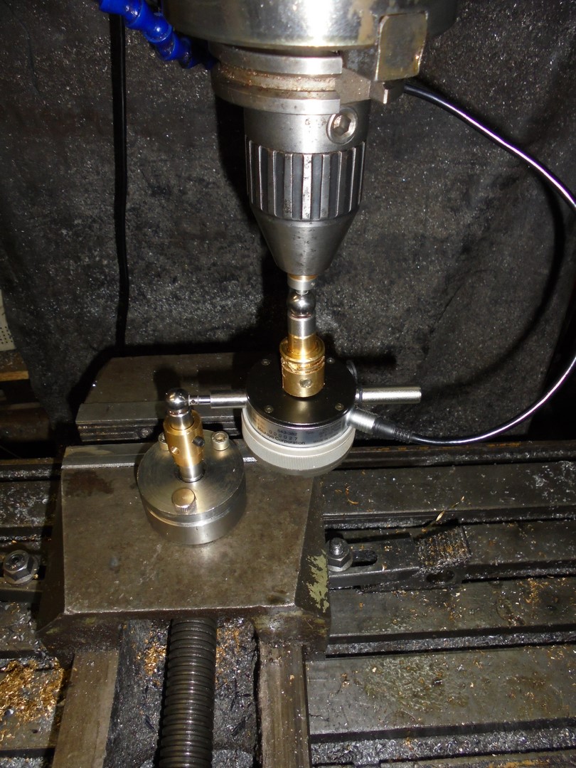

Собрал нечто вроде БалБара на основе цифрового индикатора 0,001мм Mitutoyo
DSC03209 (Копировать).JPG (5729 просмотров) <a class='original' href='./download/file.php?id=54019&mode=view' target=_blank>Загрузить оригинал (278.79 КБ)</a>
В ЧПУ прописывается УП программа которая описывает круг заданным диаметром (60мм). Станок описывает круг. Индикатор гонит данные в комп, где они записываются в текстовый файл. Далее эти данные закидываем в Exel и "рисуем" графики.

ukr-sasha
Сообщения: 3401
Репутация: 2181
Откуда: Киев, Украина
Re: установка ЧПУ на 6Т80Ш
Сообщение ukr-sasha »
Прикольно.
Люфты как на ладони видны. :-)

Пардон за невежество. С цифровым измерительным инструментом не сильно знаком. Как процесс снятия замеров происходит? Круг описывается непрерывно, а индикатор с определённым интервалом выдаёт показания?
ukr-sasha
Сообщения: 3401
Репутация: 2181
NKS писал(а):Как процесс снятия замеров происходит? Круг описывается непрерывно, а индикатор с определённым интервалом выдаёт показания?
Именно.

NKS писал(а):Пардон за невежество. С цифровым измерительным инструментом не сильно знаком. Как процесс снятия замеров происходит? Круг описывается непрерывно, а индикатор с определённым интервалом выдаёт показания?
У родного софта куча разных вариантов. Датчик как бы отъезжает немного назад(красным), потом едет по кругу, и проезжает малость круг. Это нужно чтобы перекрыть полностью диапазон круга.
Принцип работы родного балбара так понимаю такой:
1. Готовится УП программа где задается длина щупа балбара и скорость теста. Программа видимо высчитывает через какое время опрашивать датчик в зависимости от скорости теста. У меня круг обходит на скорости F500
2. УП для балбара пишется хитро - если тест на 50мм, то УП пишется так чтобы датчик встал на 51мм. После запуска программы когда датчик с 51мм, доходит до 50мм, программа воспринимает это как старт к запуску и пишет данные. Останавливает запись точно так же как только данные стали больше 51мм
У меня проще:
Цифровой индикатор с определенной частотой (примерно 1 сек) гонит данные в комп. Когда тест не запущен данные идут одни и те же, когда тест закончился данные так же идут одни и те же. Я их просто вырезаю и перекидываю в Exel
