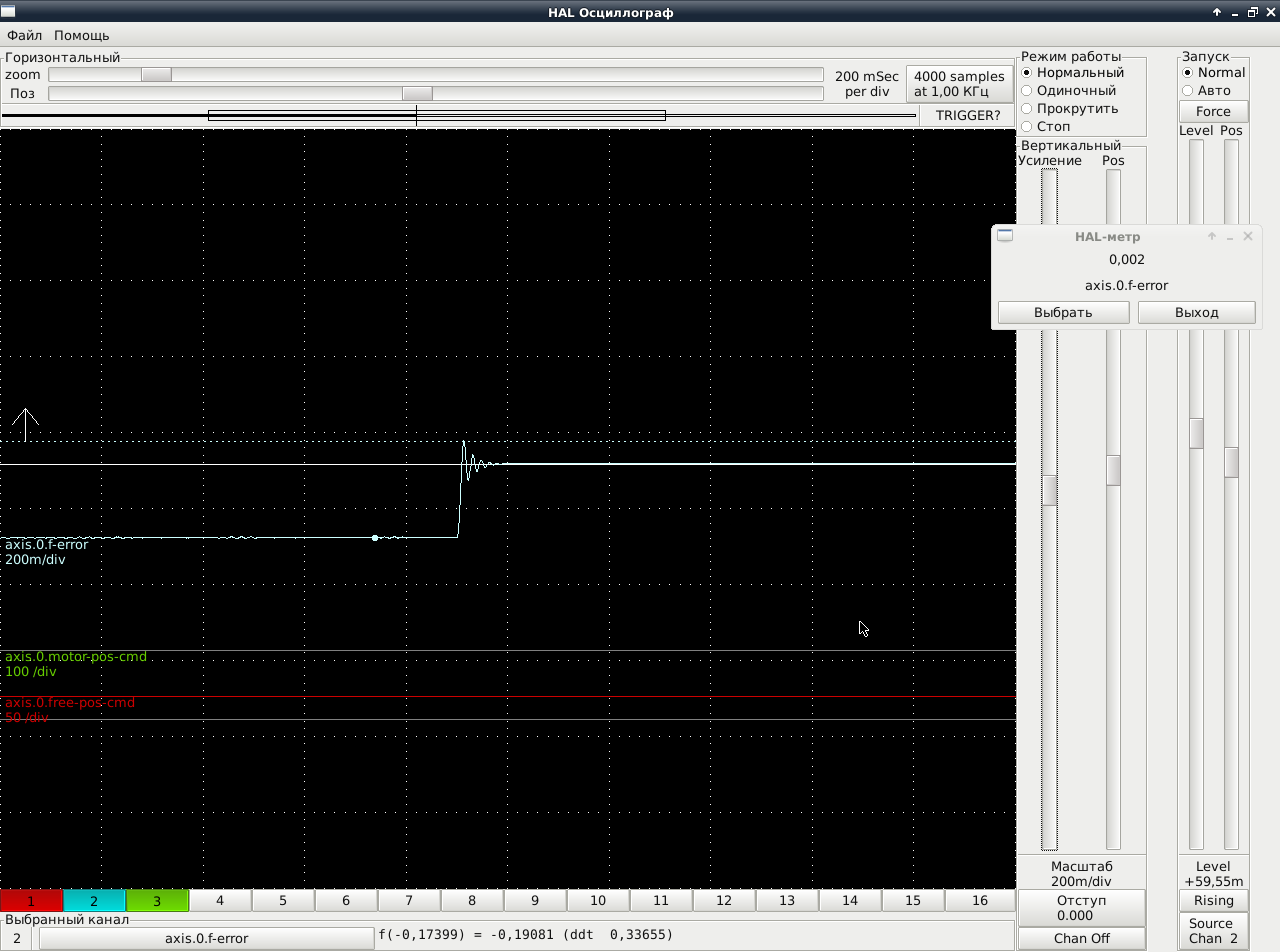

Nick писал(а):У тебя масштаб 200m, это 0,2 мм, т.е. уход 0.4 - наверное многовато...
Так и есть 0,35-0,37 по халметру. Пока П-компоненту наращиваю. Ещё есть куда крутить.

В одном направлении уже немного лучше: 0,19 при 4000мм\мин, 0.02-при 500мм\мин. Всё ещё не уверен, правильно ли я смотрю, и то-ли я смотрю.
2.png (3025 просмотров) <a class='original' href='./download/file.php?id=53765&mode=view' target=_blank>Загрузить оригинал (82.65 КБ)</a>
Сообщения: 21923
Re: Модернизация 6Б76ПФ2
NKS писал(а):Всё ещё не уверен, правильно ли я смотрю, и то-ли я смотрю.
А где motor-pos-cmd и motor-pos-fb?
Упс :freak: Счас поправлю.

А начало движения покаж? И какая скорость движения (лень высчитывать)?
P.S. pos-cmd и pos-fb лучше совмещать нулями и масштабом - нагляднее получается.

UAVpilot писал(а):А начало движения покаж? И какая скорость движения (лень высчитывать)?
Сегодня я уже не смогу (ушёл с работы). Надо будет ход сократить, не умещается :) Скорость задал максимальную 4000мм\мин. Выполнял G1 X100 F4000 ( может не так нужно? ).

Можно вывести vel-cmd, так видно на какой скорости вылазит ferror/

Запустился с этим кодом:
(AXIS,stop)
O100 while [0 EQ 0]
G1 X50 F4000
X0
O100 endwhile
(AXIS,show)
M02
Получилось пока вот это:
6.png (2867 просмотров) <a class='original' href='./download/file.php?id=53922&mode=view' target=_blank>Загрузить оригинал (151.23 КБ)</a>
Ускорение на оси пока стоит 1200.
