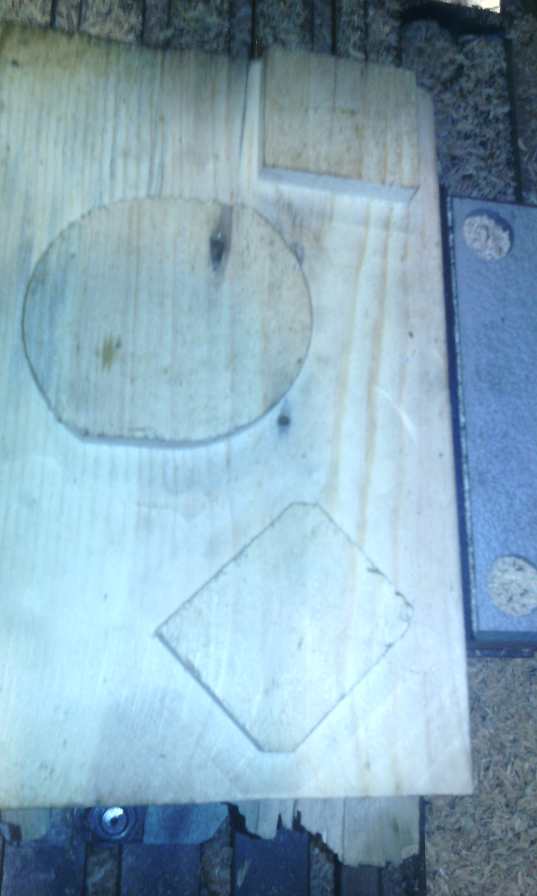

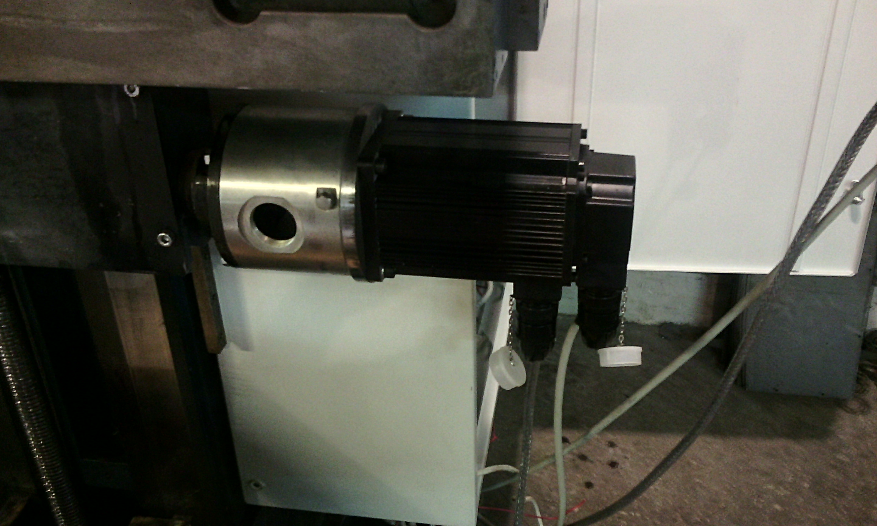

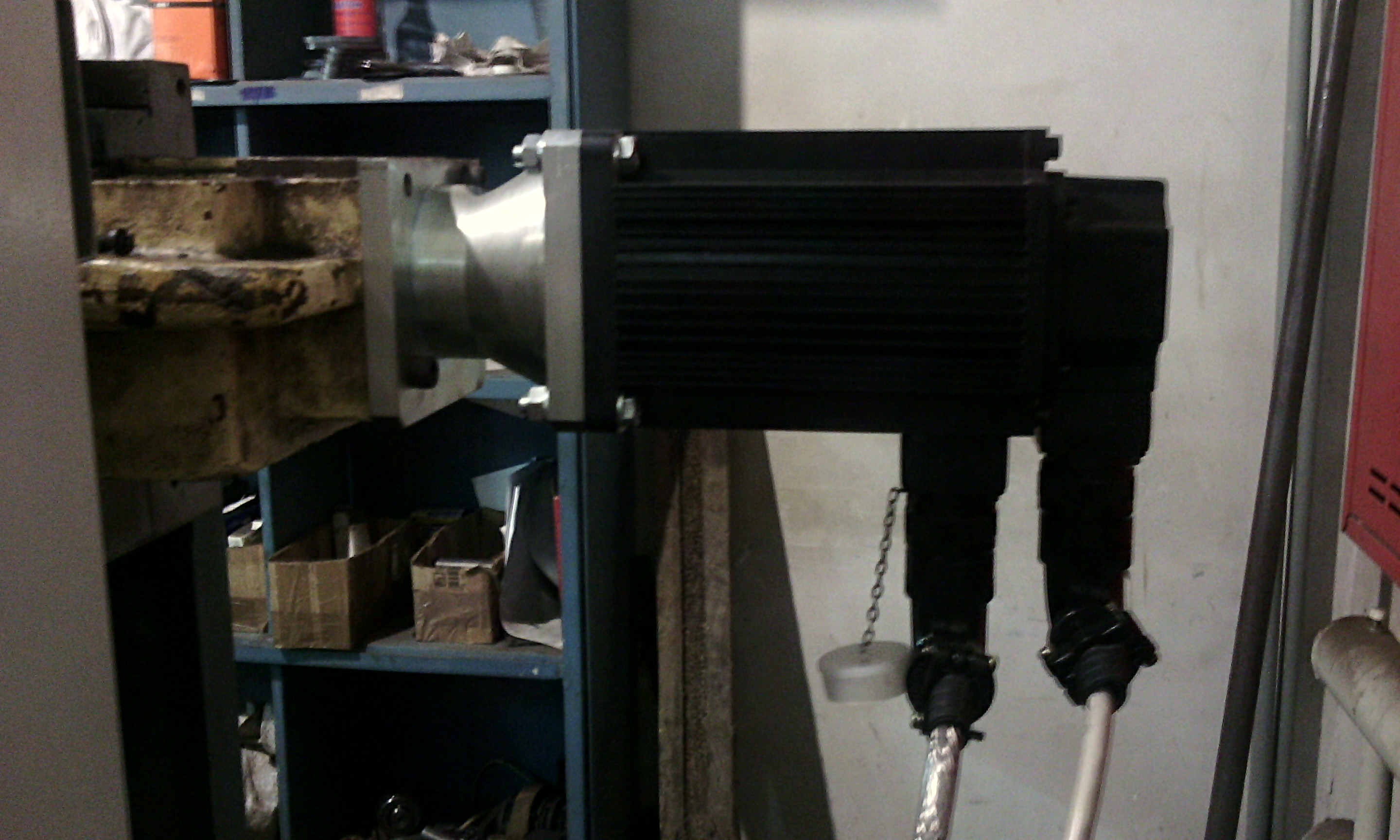

Доброе время суток,уважаемые!
Станок зашевелил осями!! Рад до опупения! Жаль времени мало выделяется ему.
Работы ещё очень много: приклячить главный привод, установить концевики ( пока на soft limits живёт), подключить-настроить маслостанцию,доделать пульт, организовать переключение шпинделей (это следующий этап шаманобубнизма), доработать зажим-разжим инструмента. Короче, пока ещё начальная стадия. Но осями шевелит (и вполне мягенько) и это уже радует.
Фотки того что пока имеется (корявокалькуляторные) прилагаю:
IMG_20150604_105810.jpg (5894 просмотра) <a class='original' href='./download/file.php?id=51682&mode=view' target=_blank>Загрузить оригинал (982.24 КБ)</a>
IMG_20150604_105836_1.jpg (5894 просмотра) <a class='original' href='./download/file.php?id=51685&mode=view' target=_blank>Загрузить оригинал (835.18 КБ)</a>
IMG_20150604_105815.jpg (5894 просмотра) <a class='original' href='./download/file.php?id=51684&mode=view' target=_blank>Загрузить оригинал (843.43 КБ)</a>
IMG_20150604_105915_1.jpg (5894 просмотра) <a class='original' href='./download/file.php?id=51686&mode=view' target=_blank>Загрузить оригинал (772.74 КБ)</a>
IMG_20150604_105925_1.jpg (5894 просмотра) <a class='original' href='./download/file.php?id=51687&mode=view' target=_blank>Загрузить оригинал (765.27 КБ)</a>
IMG_20150604_105940_1.jpg (5894 просмотра) <a class='original' href='./download/file.php?id=51688&mode=view' target=_blank>Загрузить оригинал (783.73 КБ)</a>
IMG_20150604_105953_1.jpg (5894 просмотра) <a class='original' href='./download/file.php?id=51689&mode=view' target=_blank>Загрузить оригинал (778.55 КБ)</a>
IMG_20150604_110024_1.jpg (5894 просмотра) <a class='original' href='./download/file.php?id=51690&mode=view' target=_blank>Загрузить оригинал (756.13 КБ)</a>
Видево шевелений тоже попозже выложу

Вобщем, первую, деревянную стружку пустили. Признаться, поторопились. Надо было ещё раз проверить механику. Стопорные шайбы на ШВП по X и Y не были зажаты, гайки подраскрутились уже при холостых прогонах, что стало ясно когда увидели это:
IMG_20150629_160052.jpg (5684 просмотра) <a class='original' href='./download/file.php?id=53598&mode=view' target=_blank>Загрузить оригинал (647.22 КБ)</a>
Соответственно должны были получить квадрат 50х50, круг Д80, ромб 50х50.
Шаманим дальше пока.
ЗЫ: Привода балтсистем это нечто. С их ПИ-регулятором так и не смог адекватно побороться, либо сильное перерегулирование, либо нереальный нагрев, если есть у кого опыт общения с такими приводами, внимательно выслушаю :)

NKS писал(а):Видео (темновато чойта :( )
Красавчег!!! Не долго тебе еще в кандидатах ходить. :good:
Теперь и на тебя равняться будут :D Я например :hehehe:
А сервы какие все же? Где, по чем?
Re: Модернизация 6Б76ПФ2
NKS писал(а):либо нереальный нагрев
Это похоже на возбуждение... Движки не пищат при этом?
Спасибо на добром слове! Я не гонюсь за репутацией, плюсиками и т. д. :) Равняться на меня не надо. Здесь есть люди, на которых действительно нужно равняться, но ни в коем случае не на меня.
А сервы (6Н, 2000об\мин, 1.26кВт) балтсистем с приводом SA-030-KM-11-06.0-020. Покупались новыми у производителя по цене где-то около 1килобакс за комплектную единицу, емнип. Косякнул, правда с выбором этих серв, надо было брать не 220В линейных а 380В, но в принципе и так работать можно.
