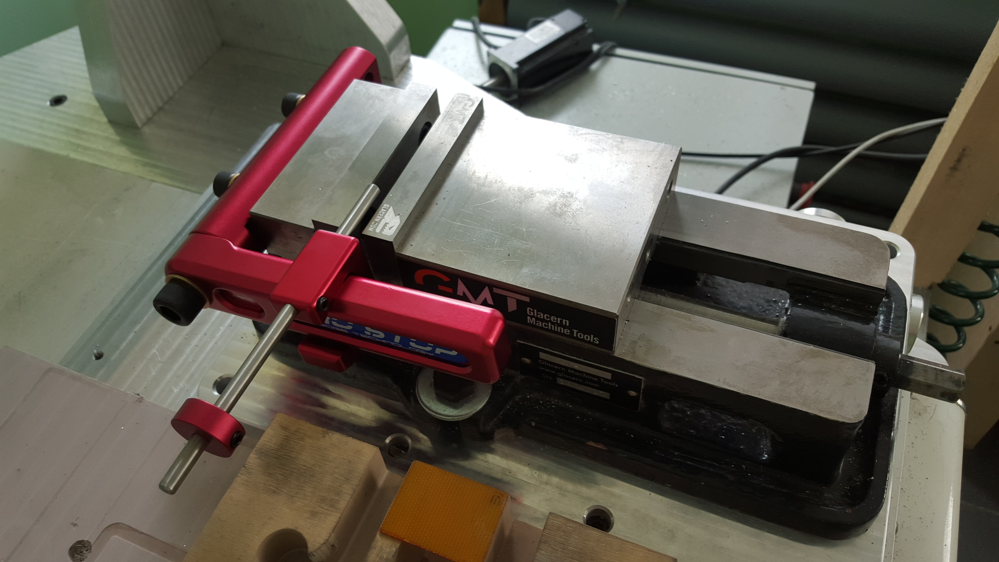

Re: чпу фрезер 600х400 по металлу
Купил приблудку.
20150706_111919.jpg (1922 просмотра) <a class='original' href='./download/file.php?id=53601&mode=view' target=_blank>Загрузить оригинал (674.54 КБ)</a>
Atom42
Сообщения: 721
Репутация: 286
Настоящее имя: Денис
Откуда: Кемерово
Сообщение Atom42 »
Это что такое, для позиционирования?
А сам разве не смог бы такую сделать?
Сообщения: 13713
упор для позиционирования в тисках. сам сделать могу но нет времени купить иногда проще.
