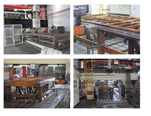

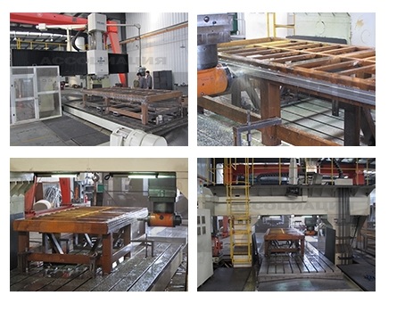

romanru1
Сообщения: 576
Репутация: 177
Откуда: Первоуральск
Re: строю станок для производства станин чпу станков
Сообщение romanru1 »
123.jpg (4210 просмотров) <a class='original' href='./download/file.php?id=49448&mode=view' target=_blank>Загрузить оригинал (71.47 КБ)</a>
это вот та деревяшечный станок делают
а если делать фрезерные станки по металлу , гуглите " вальдрих кобург "
Последний раз редактировалось romanru1 02 май 2015, 11:50, всего редактировалось 1 раз.
romanru1, Обработка станины на небольшом портально-фрезерном станочке любительской сборки :hehehe:
PS: Ты токарный-то запустил? :think:
