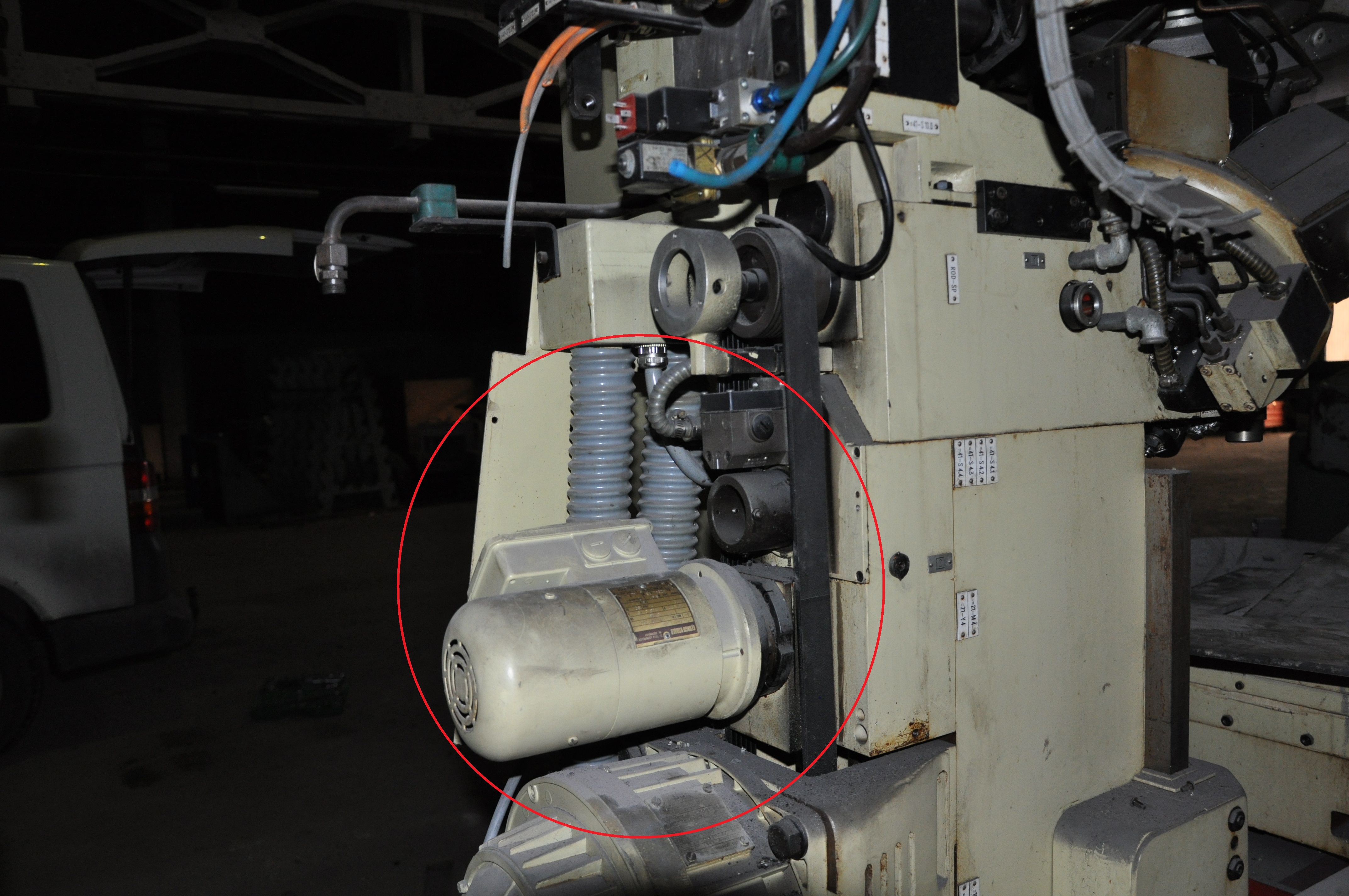

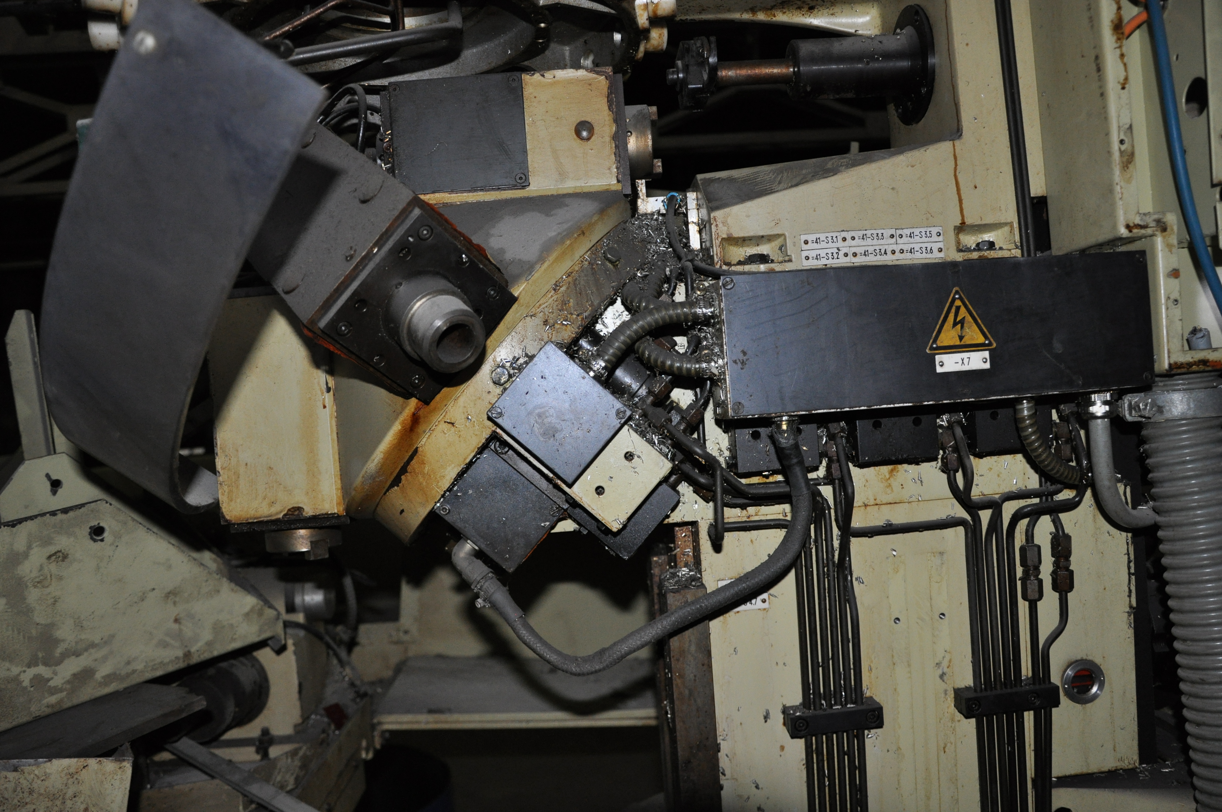

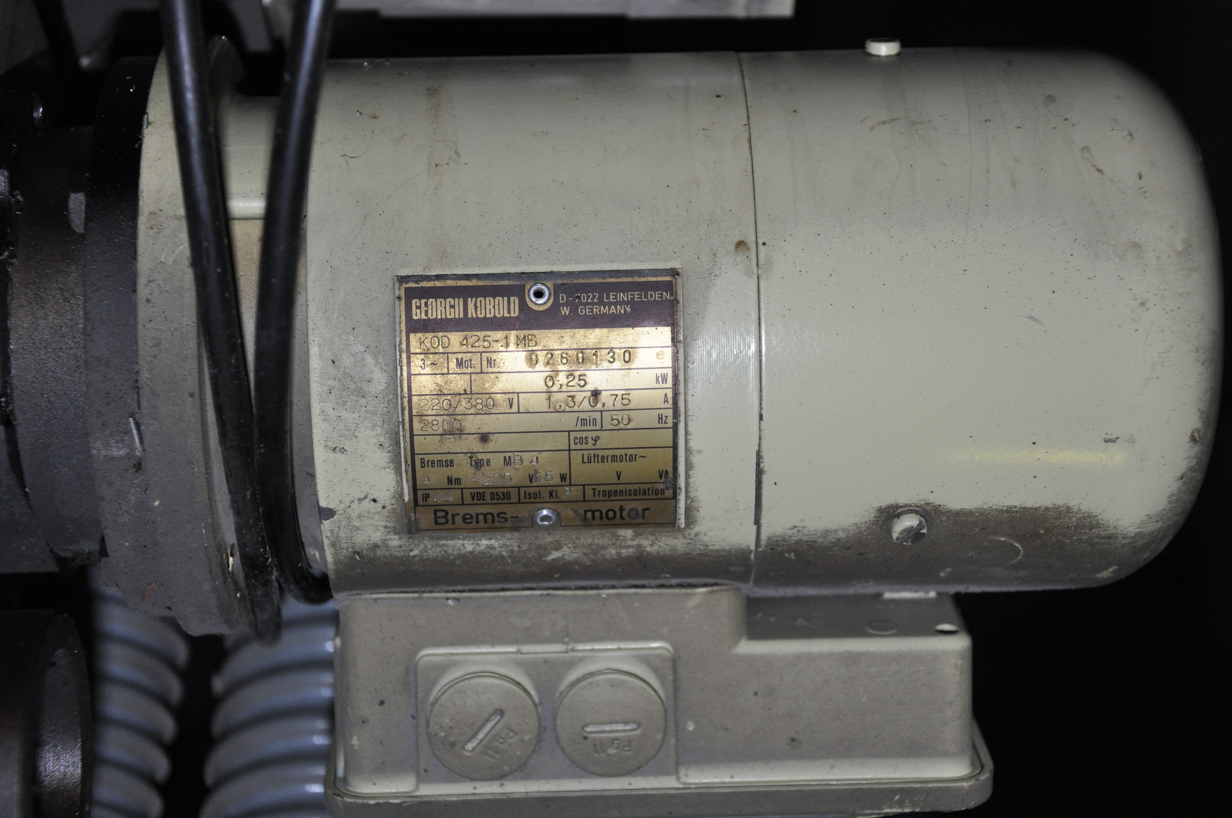

AGP
Сообщения: 414
Репутация: 187
Настоящее имя: Артем
Re: оц mauser
Сообщение AGP »
ukr-sasha писал(а):
AGP писал(а):а может KFLOP?
Но боюсь, что с такой реализацией шпиндельной головы, тоже будет не всё просто.
для поворота шпинделей стоит асинхронник 250вт
на оси револьверки стоит барабан с 4 выступами в разных местах.
этим выступам соответствуют 4 безконтактных датчика
полагаю алгоритм такой-стойка посылает сигнал на реле
реле замыкает цепь-отпускается тормоз+крутится асинхронник
когда шпиндель сменился на нужный,соответствующий датчик замыкает и посылает сигнал в чпу
реле размыкается-срабатывает тормоз.
можно реализовать такую схему с Балтсистем или kflop?

AGP писал(а):можно реализовать такую схему с Балтсистем или kflop?
Даже на ардуине можно.
Как раз на днях револьверку токарника по похожему алгоритму запустили на Кфлопе.
