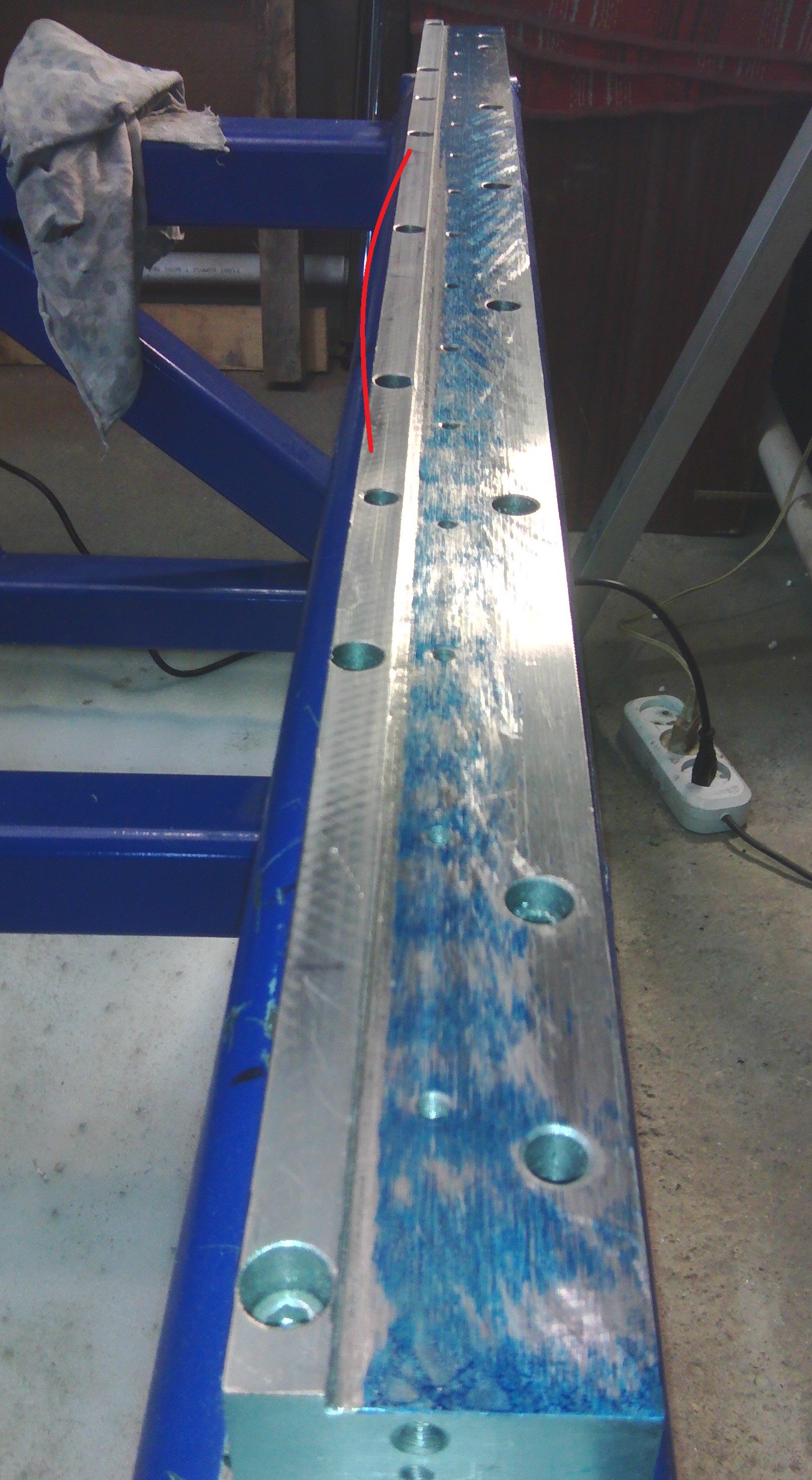

Немного отпишусь в теме, показать особо нечего, но есть то что есть :)

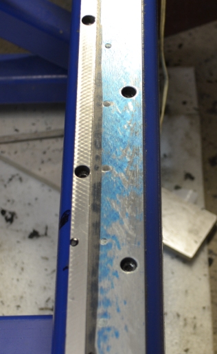

Сейчас усердно шабрю базовые поверхности, полностью готовы плоскости балки портала(плоскостность и параллельность). Рама отшабрина под установку ложементов для оси Х, так же в уровень и по плоскости. Балка портала была шлифованная, однако была коромыслом, но с неплохой параллельностью плоскостей.
Немного хотел бы рассказать о том как выводил раму:
Первым решил, что сделаю максимально правильной геометрию балки портала, ее (балку) я использовал как линейку под уровень.
Когда балка была готова выставил раму по уровню, точнее нашел самую низшую точку рамы (речь о плоскостях под ложементы) ее и выбрал маяком. Далее уложил балку поперек на плоскости рамы и через краску подшабривал под балкой пока балка не встала в уровень. Таким образом я получил на каждой стороне по плоскости находящейся на одном уровне, ну а дальше по уровню прогнал все вдоль рамы.
Напомню, что рама была ободрана за один установ скоростной фрезой на заводе, однако использовать сразу из под станка не представлялось возможным. Но и без обдирки было бы не обойтись, руками просто не реально (для меня) было бы с нуля в ноль вывести :hehehe:
Сейчас занимаюсь ложементами по Х, там тоже есть косячек требующий поправки, как исправлю отпишусь. Недочет показан на фото, там плоскость под рельс несколько просажена, что при затягивании рельса приводит к винту рельса и как следствие получаю отклонение в данном месте на 0,05, при ослаблении винтов становится максимум 0,01, а то и меньше...

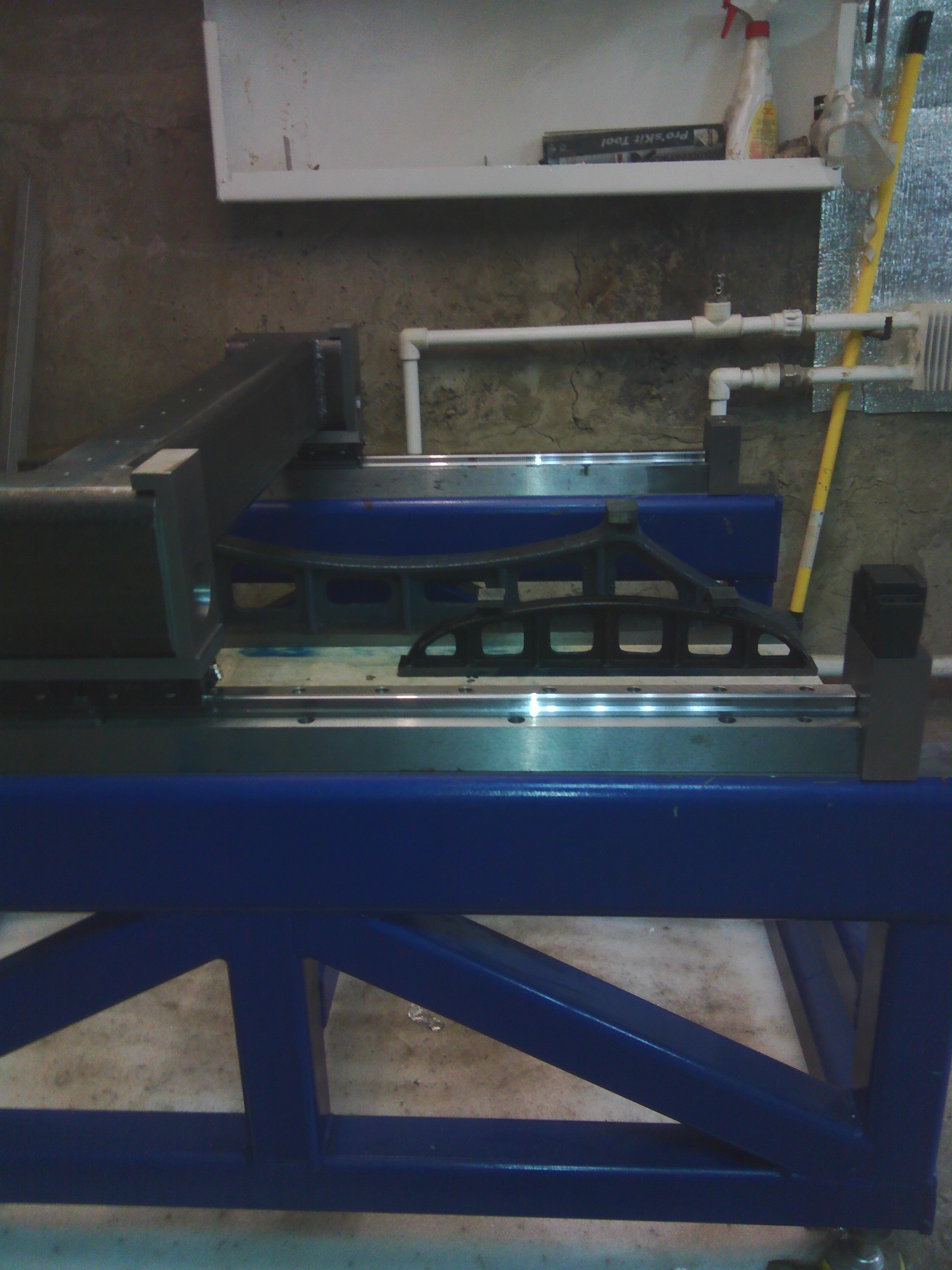

Вчера особо было интересно попробовать установить один из рельс на балку портала с использованием линейки ШД. Буртик для базирования к сожалению не был предусмотрен, о чем несколько жалею, хотя есть мысли как это поправить потом.
Результатом пробной установки остался довольный, максимальное отклонение с одной кареткой ;) 0,01 (есть очень небольшой участок 0,015 где-то) при чем отклонение только в одну сторону а не в обе. При установке модуля с двумя каретками менее сотки, очень не плохо, как мне кажется.
Теперь имея ровный рельс можно выставлять модули с каретками для оси Х, что в моем случаи достаточно просто делается для получения перпендикулярности осей Х и У, после выставления останется заштифтовать модули. Ну после можно будет заняться и вторым рельсом У :beer_blow:

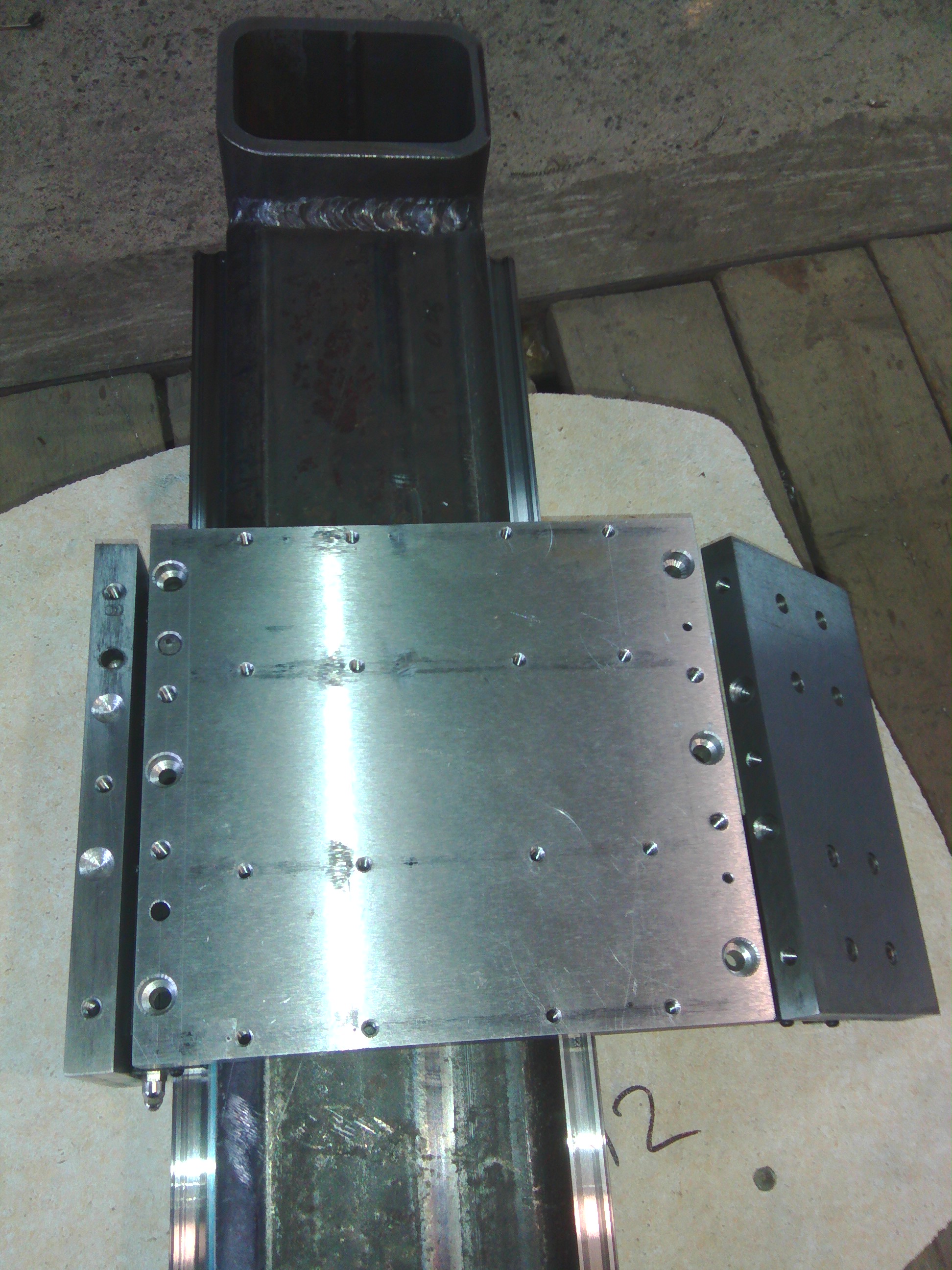

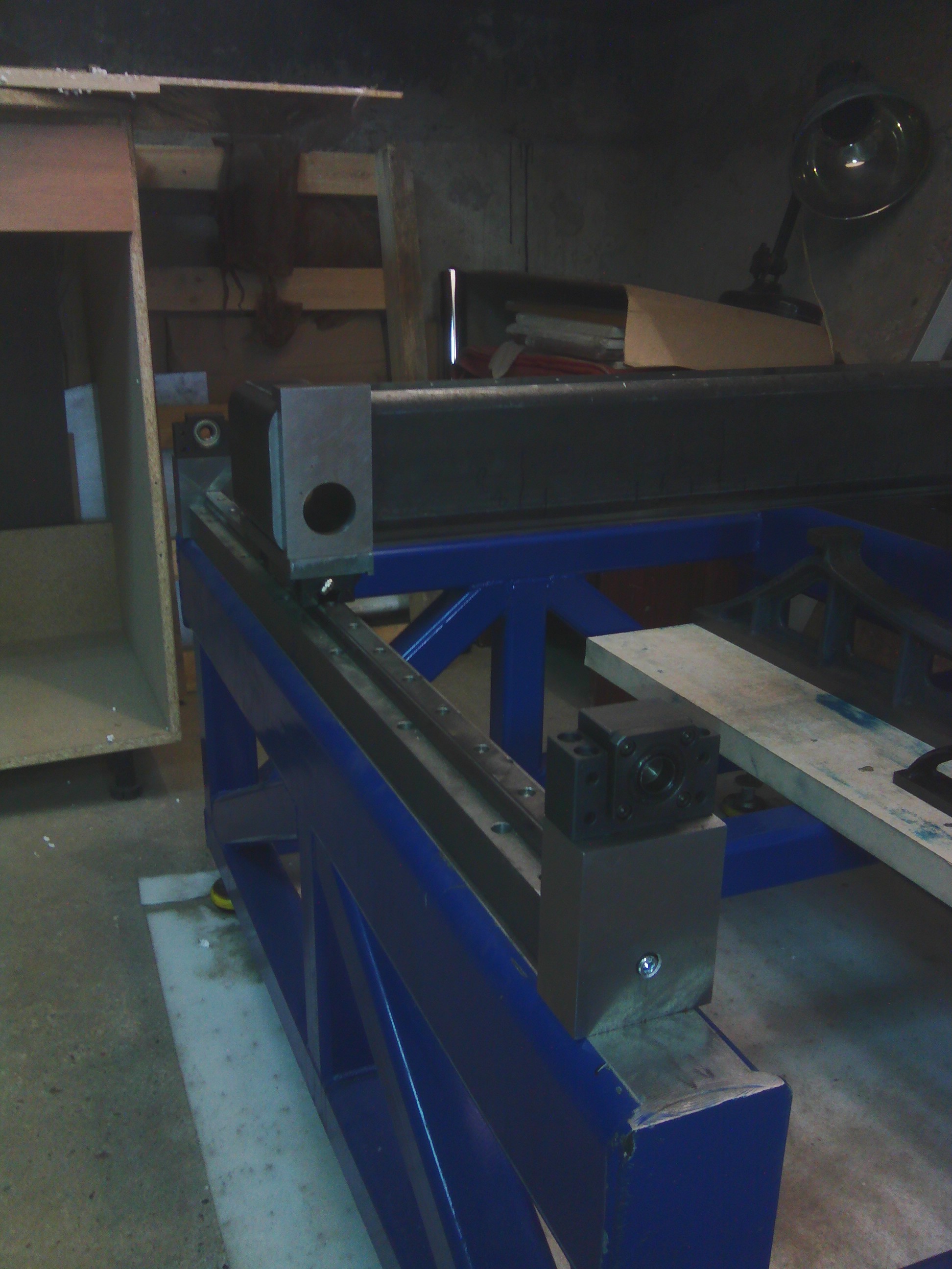

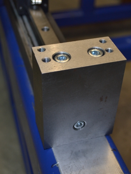

С пользой для дела провел несколько вечеров. Насверлено много отверстий и нарезано не мало резьб :) . На немного модернизированном под длинные и тяжелые детали сверлильном, частично подготовил опоры под опоры ШВП и другие детали. На родной стойке большие диаметры и веса были проблемой, сейчас проще.
IMG_20150716_211945.jpg (4930 просмотров) <a class='original' href='./download/file.php?id=54233&mode=view' target=_blank>Загрузить оригинал (805.94 КБ)</a>
Конечно же опоры приложил посмотреть, что да как.
IMG_20150710_190248.jpg (4930 просмотров) <a class='original' href='./download/file.php?id=54229&mode=view' target=_blank>Загрузить оригинал (809.29 КБ)</a>
IMG_20150710_190300.jpg (4930 просмотров) <a class='original' href='./download/file.php?id=54230&mode=view' target=_blank>Загрузить оригинал (697.6 КБ)</a>
IMG_20150710_190413.jpg (4930 просмотров) <a class='original' href='./download/file.php?id=54231&mode=view' target=_blank>Загрузить оригинал (784.07 КБ)</a>

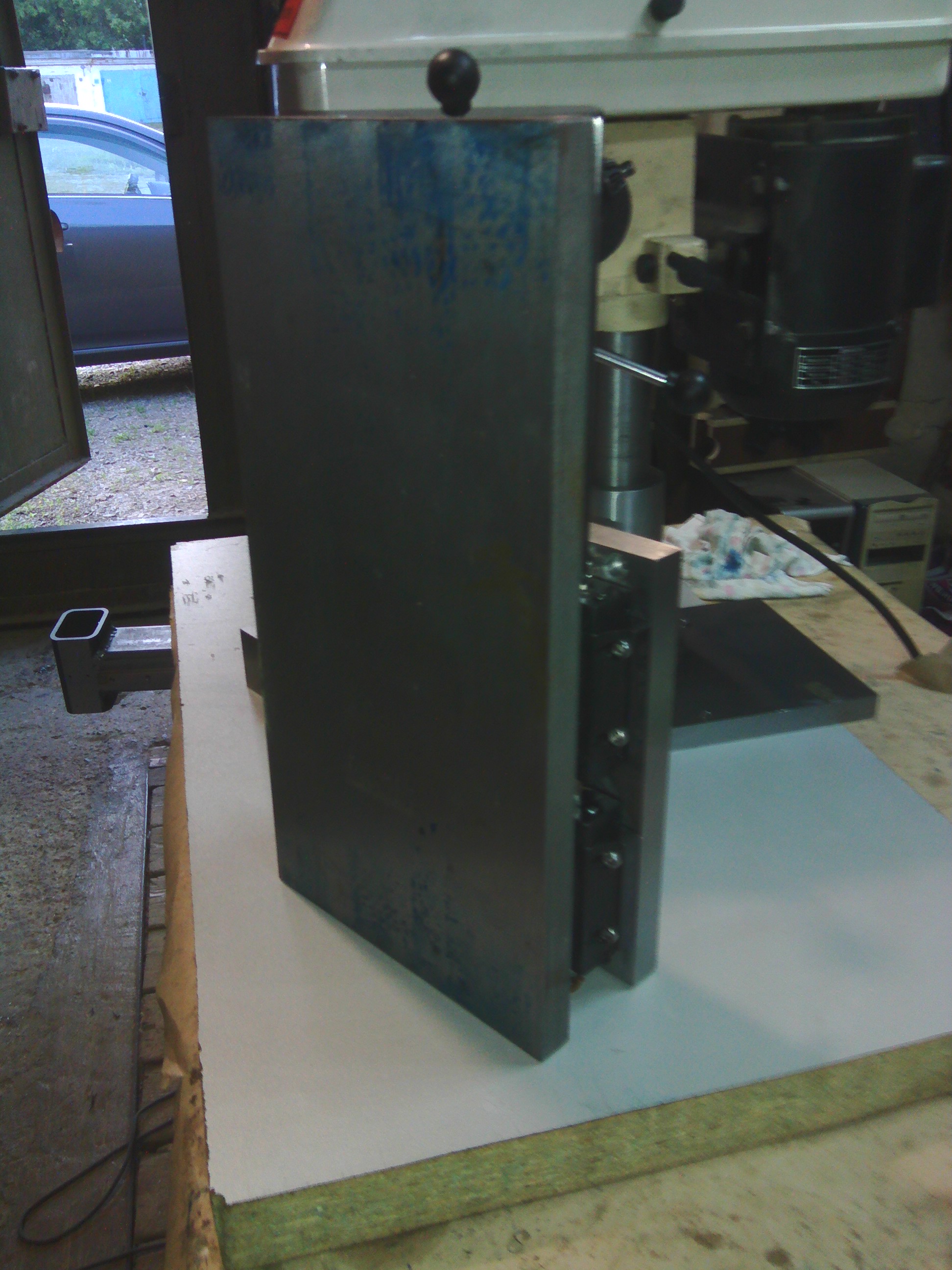

Пару вечеров ушло на шабрение подвижной "Z"
IMG_20150716_213128.jpg (4930 просмотров) <a class='original' href='./download/file.php?id=54237&mode=view' target=_blank>Загрузить оригинал (1015.86 КБ)</a>
Проблема все в той же "дугообразности" детали. Выровнял плоскости, подправил параллельность и все стало нормально :) . Однако, деталь требует дополнительной мех обработки. Постараюсь отдать на плоскошлифовальный используя плоскость рельс как базу, отшлифую плоскость под шпиндель, а потом перевернув попробую шлифовать плоскость под опоры швп, она далеко не параллельна рельсам (0,1 - 0,2 где-то) :shock: На фото видно следы от краски на плоскости где шпиндель должен стоять, там щуп под линейку 0,04 в середине лезет.
IMG_20150716_211955.jpg (4930 просмотров) <a class='original' href='./download/file.php?id=54234&mode=view' target=_blank>Загрузить оригинал (814.8 КБ)</a>
В остальном пока все очень не плохо, подготовил неподвижную плиту "Z", модули по "У" все не плохо сходится и совмещается, конечно примерил перед уходом.

Ну вот, уикэнд и закончился. Суббота и часть воскресенья потрачена на апгрейд системы отопления в гараже, заменил один регистр на алюминиевый радиатор, теперь зима будет еще теплей чем прошлая :) .
Вечер пятницы и часть воскресенья потрачена на станок. Пока решил заниматься балкой портала, решил выставить второй рельс.

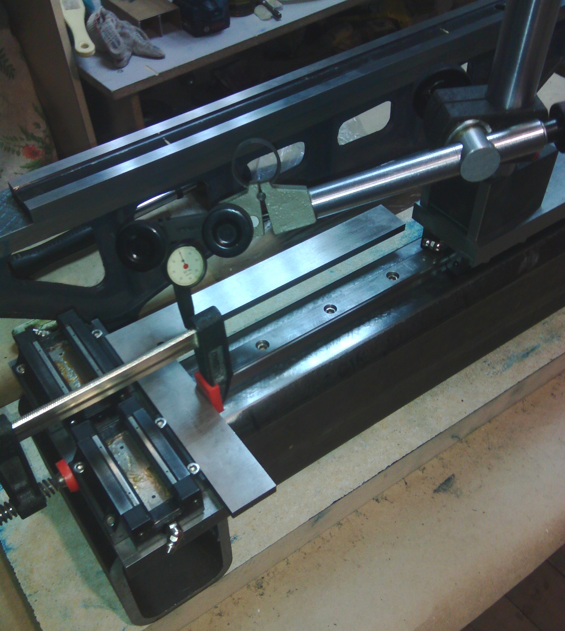

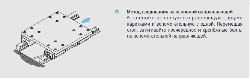

Для выставления использовал один из способов:
1111.JPG (4827 просмотров) <a class='original' href='./download/file.php?id=54451&mode=view' target=_blank>Загрузить оригинал (27.16 КБ)</a>
Измерения по индикатору показали повторяемость 0,02-0,08. Думал-думал как выставлять повторяемость в ноль и в итоге несколько часов провозился вот с таким решением, зато выставление получилось без нервов и минут 40 наверное заняло. Результат -лучше и не нужно, получилось ну максимум 0,01, можно лучше, но время было уже много.
IMG_20150718_152339.jpg (4827 просмотров) <a class='original' href='./download/file.php?id=54452&mode=view' target=_blank>Загрузить оригинал (605.89 КБ)</a>
IMG_20150719_190517.jpg (4827 просмотров) <a class='original' href='./download/file.php?id=54453&mode=view' target=_blank>Загрузить оригинал (773.17 КБ)</a>
IMG_20150719_190528.jpg (4827 просмотров) <a class='original' href='./download/file.php?id=54454&mode=view' target=_blank>Загрузить оригинал (537.67 КБ)</a>
IMG_20150719_190533.jpg (4827 просмотров) <a class='original' href='./download/file.php?id=54455&mode=view' target=_blank>Загрузить оригинал (519.25 КБ)</a>
IMG_20150719_190706.jpg (4827 просмотров) <a class='original' href='./download/file.php?id=54456&mode=view' target=_blank>Загрузить оригинал (464.48 КБ)</a>
IMG_20150719_193105.jpg (4827 просмотров) <a class='original' href='./download/file.php?id=54457&mode=view' target=_blank>Загрузить оригинал (489.89 КБ)</a>
На скорую руку поменял индикатор для проверки параллельности на ич-10, тут я несколько огорчился, не параллельность составляет 0,05 :pssdoff:
Получается будет натяг в каретках, а сам то инструмент будет в одной плоскости перемещаться, ведь так?
Ну короче, пока так, не решил еще буду исправлять или нет.

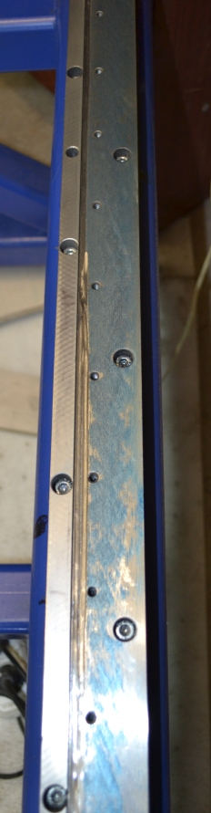

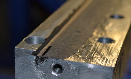

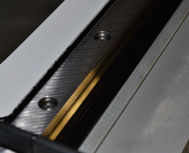

Отремонтировал я ложемент как и планировал, брал вот это:
IMG_20150723_190145.jpg (4675 просмотров) <a class='original' href='./download/file.php?id=55448&mode=view' target=_blank>Загрузить оригинал (79.42 КБ)</a>
Результатом очень доволен, хотя думал, что это реально чуть ли не жидкий металл :hehehe: , а еще думал, что 0,5 кг это полная банка, та что нижняя, а оказалось в банке всего четверть (тяжелый зараза - 2,3г/см куб.) :hehehe: :hehehe: :hehehe:
По факту материал исключительно для восстановления посадочных мест и баз под на направляющие. Пробовал восстановить резьбу м5, не получилось, необходимого момента затяжки не получил, очень слабо, наверное крупную лучше было бы. Очень дорого, для того объема в котором он есть в банке, вот если бы полная баночка была... ;) :good:
Немного поэкспериментировал перед профильным применением, потратил 100 грамм, теперь когда придумал куда его использовать мне его немного не хватает :) . В целом не разочарован, понравилось.
Немного по процессу: Подготовил поверхности, нарезал борозды в восстанавливаемых места(на шлифованных и ровных местах не держится!!!), глубиной 2,5-3 мм, залил и положил стекло обработанное тем что в аэрозоле. На следующий день все отшабрил, без усилий.

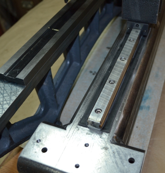

Далее в ходе экспериментов, решил использовать полимер в качестве материала для формирования баз. Обработанный аэрозолем рельс можно выдернуть при желании из полимера при этом полимер не имеет усадки и оставляет очень четкие базы. Одну из рельс оси Х я выставил почти в ноль (пол сотки где-то) и залил полимером сформировав некую опалубку.

Результат меня на столько порадовал после промеров прямолинейности, что решил зафиксировать базовую рельс по "У" таким же способом предварительно окончательно выставив рельс и как результат:
Борозды тоже делал, фото почему-то нет...

Для выставления второго рельса по Х скрутил такую не замысловатую приблуду

За два вечера(по вечеру на сторону) приладил опоры под опоры ШВП выставив винты в горизонт и по вертикале.
