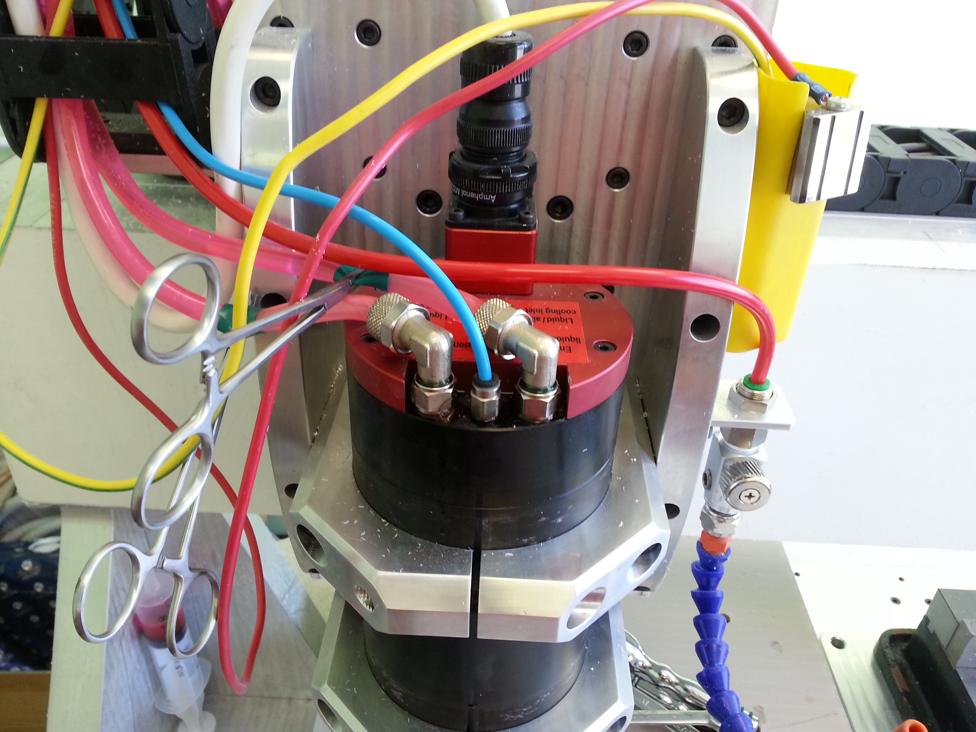

переодически происходит легкая доработка станка. Поставил угловые фитинги на шпиндель а то трубки перегибались. Также временно приколхозил монитор.

Re: чпу фрезер 600х400 по металлу
А корнцанги на шлангах для чего?
Вообще вторая фотка чем-то напоминает операционную :)
для того чтобы произвести замену фитингов не сливая антифриз с трубок и дать просохнуть герметику. тоесть пережав трубки и отсоединив их от шпинделя с них слилось по 3 капли всего.

наработка на данный момент 160.часов. защита при работе с дюралем ведет себя отлично даже наглухо засыпаная стружкой а вот при обработке оргстекла стружка хорошо налипла и какмто образом попала на обратную сторону и хрустела на роликах но ничего аварийного неслучилось просто потом снял и продул защиту это быстро 20 мин делов.
была проблема с небольшой ступенькой буквально 3 микрона на стыке контура обработки. настроил поновой пиды пожесче помучил афтаева за помощ ему отдельное спасибо. сервы стали немного пищать иногда но зато проблемы покачто невижу на последующих деталях уже с трудом нахожу стык обкатки контура.
вобщем все пока радует станок накрамсал сотни мелких деталек с недостижимым для меня раньше качеством и скоростью.
Защита полностью оправдала ожидания. я думал что все это бред и будет много стружки набиватса под защиту под ролики и что все будет хрустеть и придется часто чистить для етого зделал ие быстросьемной. Набивалось только оргстекло но оно липнет всюду. вобщем защита радует механика чистая и прослужит дольше.
