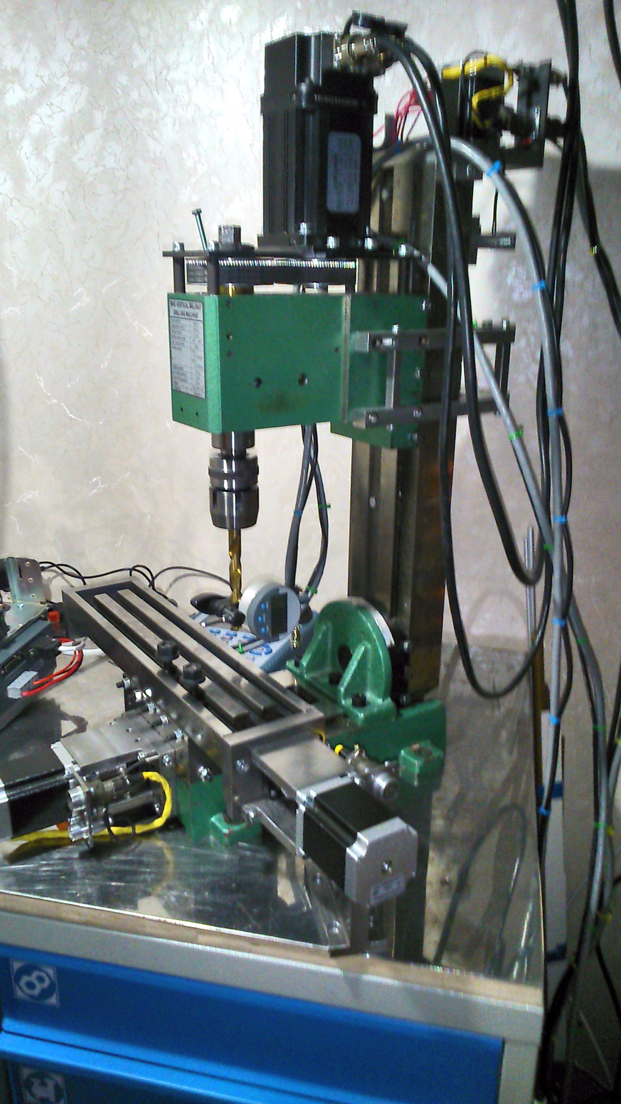

Установлены шаговые моторы FL57STH76-2804A, драйверы PLC330 или EM705.

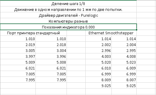

Но сейчас вопрос в другом, при проверке перемещений в одном направлении поучаются разные значения. Т.е я перемещаю ось на 1 мм и по индикатору получаю нижеприведенные значения, но 1 мм не получаю никогда. Причем такая картина по всем осям с незначительными вариациями.
Так вот это нормально или я многого хочу, меня напрягает эта чехарда, но при этом я пытаюсь поймать тысячные и есть повторяемость при 5% погрешности в моторах.
Вот тут http://www.chipmaker...92#entry1665092, я оЧПУшивал станок, впоследствии была проделана определенная реконструкция.

Здесь тоже промолчат, ибо никто кроме вас не знает что за станок и как он устроен.

Про станок.
Установлено ЧПУ на фрезер Profi X2 (аналог Sieg X2, Корвет-413).
ШВП на осях – HIWIN C7 12x4, гайки – HIWIN R12-4B1-RSB без преднатяга.
Моторы на осях - FL57STH76-2804A, соединение через сильфонные муфты
В связи с кривизной пришлось отдать на шлифовку ластохвосты, иначе подклинивало.
Управление mach3, Ethernet SmoothStepper, драйверы Leadshine EM705, Питание драйверов 48В.
Если что могу выложить полную 3d модель станка или любую дополнительную информацию.

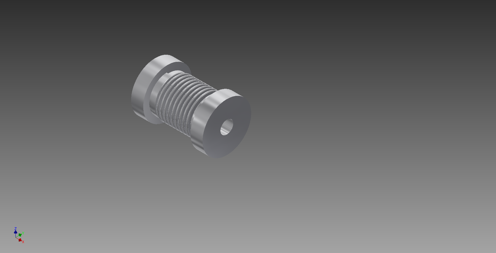

Вопрос - настоящие "сильфонные", или "пружинки", которые некоторые нерадивые продаваны обзывают сильфонными?byba писал(а):Моторы на осях - FL57STH76-2804A, соединение через сильфонные муфты

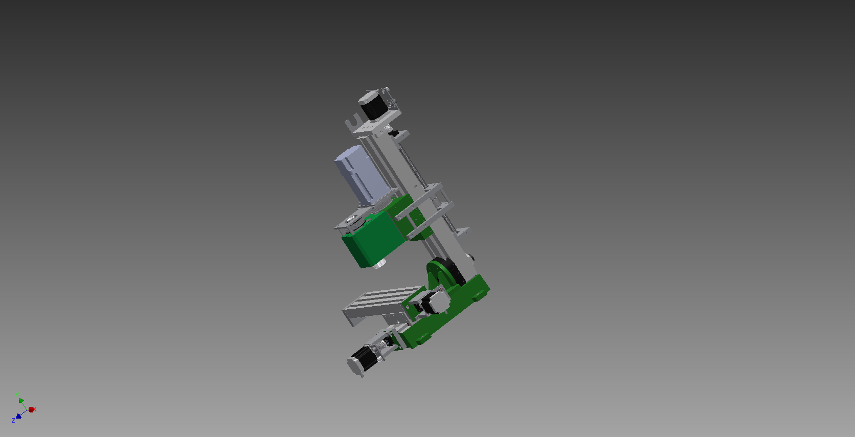

Мне кажется в такой компоновке стоит поменять кое какие оси местами

Муфта приложена.
По осям не совсем понял, что поменять.

Тесты проводились следующим образом.
Обнулил ось (не возврат в хоме) и дальше выполняю команды последовательно G0 Y-1 (избавляюсь от люфта) ,G0 Y0,G0 Y1, G0 Y2 и т.д. (пробовал G1 и соответственно разные скорости).
Скорость при использовании ESS - до 2000 мм/мин
Да кстати если глянуть в таблицу то менялись компьютеры и платы.
Может я не правильно задаю вопрос.
По таблице видно, что гуляют сотки (о микронах скорее всего речи и не может быть), и я понимаю что все имеет погрешность двигатель, ШВП, муфта в конце концов сам кривой станок.
Так вот это нормально на таком станке или же у всех станки ходят с точностью до соток - 1.00 мм.?

Попробуйте скорость 100-200 мм/мин, на 2000 ось при остановке двигателя зампросто может "улетать" за счёт люфтов.
У одинарной гайки люфт запросто может быть до ~0.03.
Для этой конструкции станка в целом неплохой результат.

Программная компенсация люфта и избавляет от оного, ибо управлять вы можете только двигателем, но не реальным положением оси.
Попробуйте в процессе измерения поджимать ось в противоположном направлении чем-то вроде дверной пружины или резинки от трусов, или хотя-бы рукой, но равномерно и без фанатизма...

Спасибо всем, я наверно теперь понимаю, что это предел для этого механизма и не стоит искать неисправности, их просто нет и эта погрешность обусловлена совокупностью механики и если хочется чего-то большего то надо переходить на совсем другой класс оборудования.
