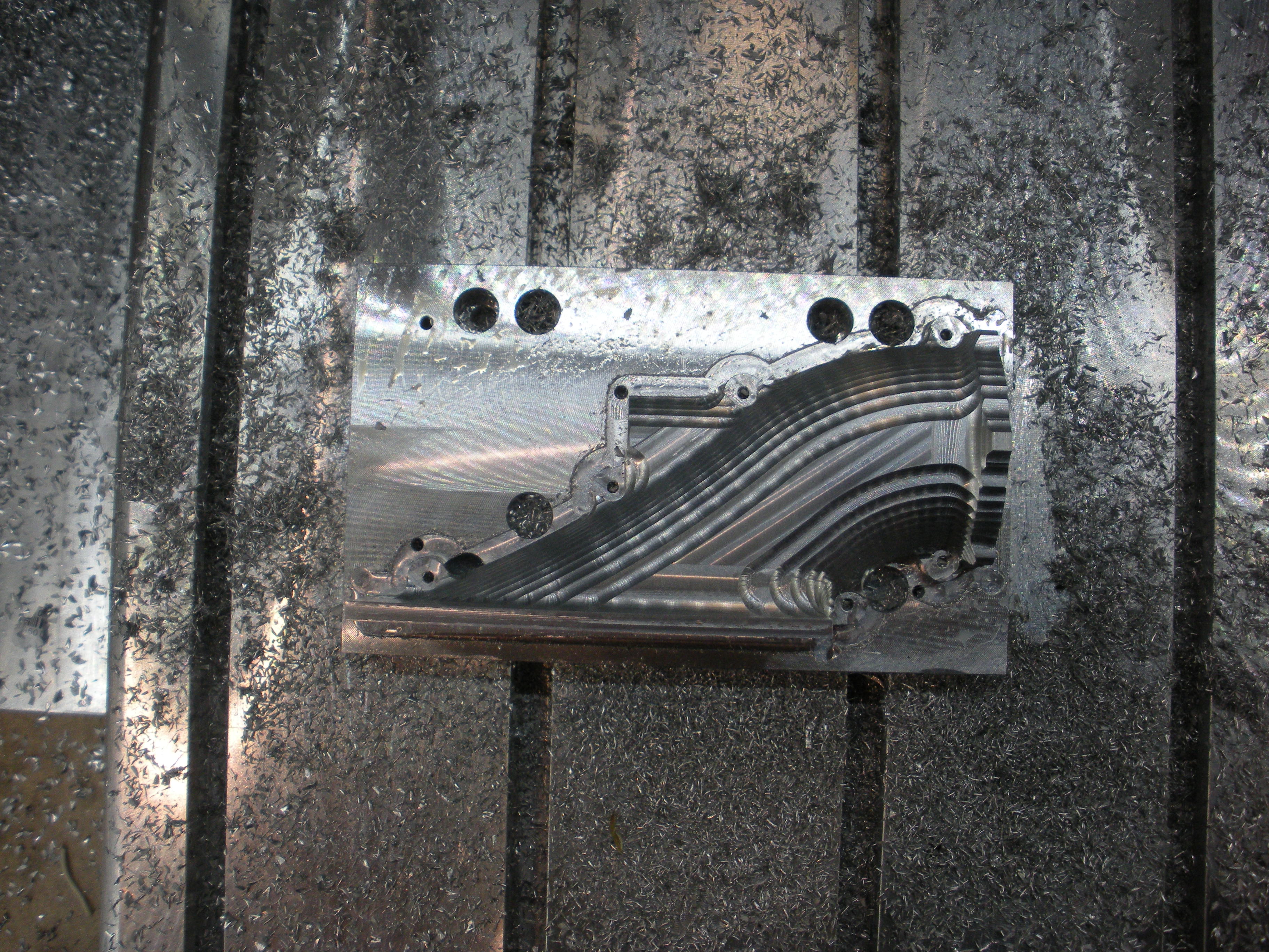

Выдалась свободная минута, получистовой проход.
https://www.youtube.com/watch?v=T8pDTg4OryA
https://www.youtube.com/watch?v=MCONXNoTyr4
Сообщения: 8408
Re: Дюрале-Стальной портальчик
Фреза 6 мм?
Сколько подача _обороты и боковой шаг ?
Дмитро
Сообщения: 1060
Репутация: 1139
Откуда: Киев
Сообщение Дмитро »
nik1 писал(а):Фреза 6 мм?
Фреза 6 мм, подача 3000, обороты около 12000, шаг 0.3 мм

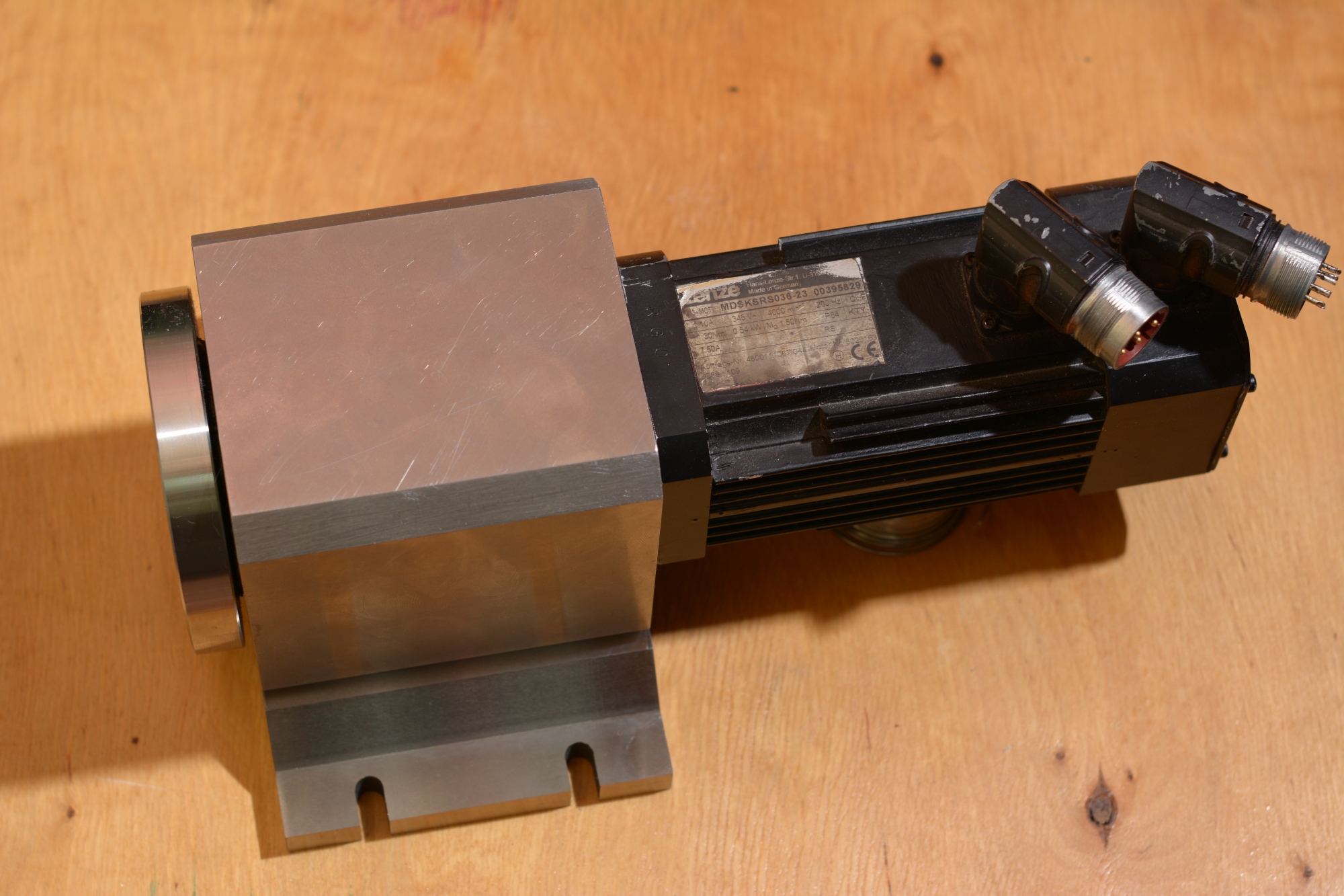

Очередное обновление, забрал последнюю железку для четвертой оси.
DSC_3562.JPG (6299 просмотров) <a class='original' href='./download/file.php?id=40318&mode=view' target=_blank>Загрузить оригинал (571.37 КБ)</a>
DSC_3563.JPG (6299 просмотров) <a class='original' href='./download/file.php?id=40319&mode=view' target=_blank>Загрузить оригинал (636.92 КБ)</a>
DSC_3566.JPG (6299 просмотров) <a class='original' href='./download/file.php?id=40320&mode=view' target=_blank>Загрузить оригинал (794.82 КБ)</a>
DSC_3571.JPG (6299 просмотров) <a class='original' href='./download/file.php?id=40321&mode=view' target=_blank>Загрузить оригинал (760.46 КБ)</a>
Если не найду энкодер и не настрою привод AMC DX15CO8, на первое время поставлю lenze на 540 Вт. Конечно экстрим, но что есть :D

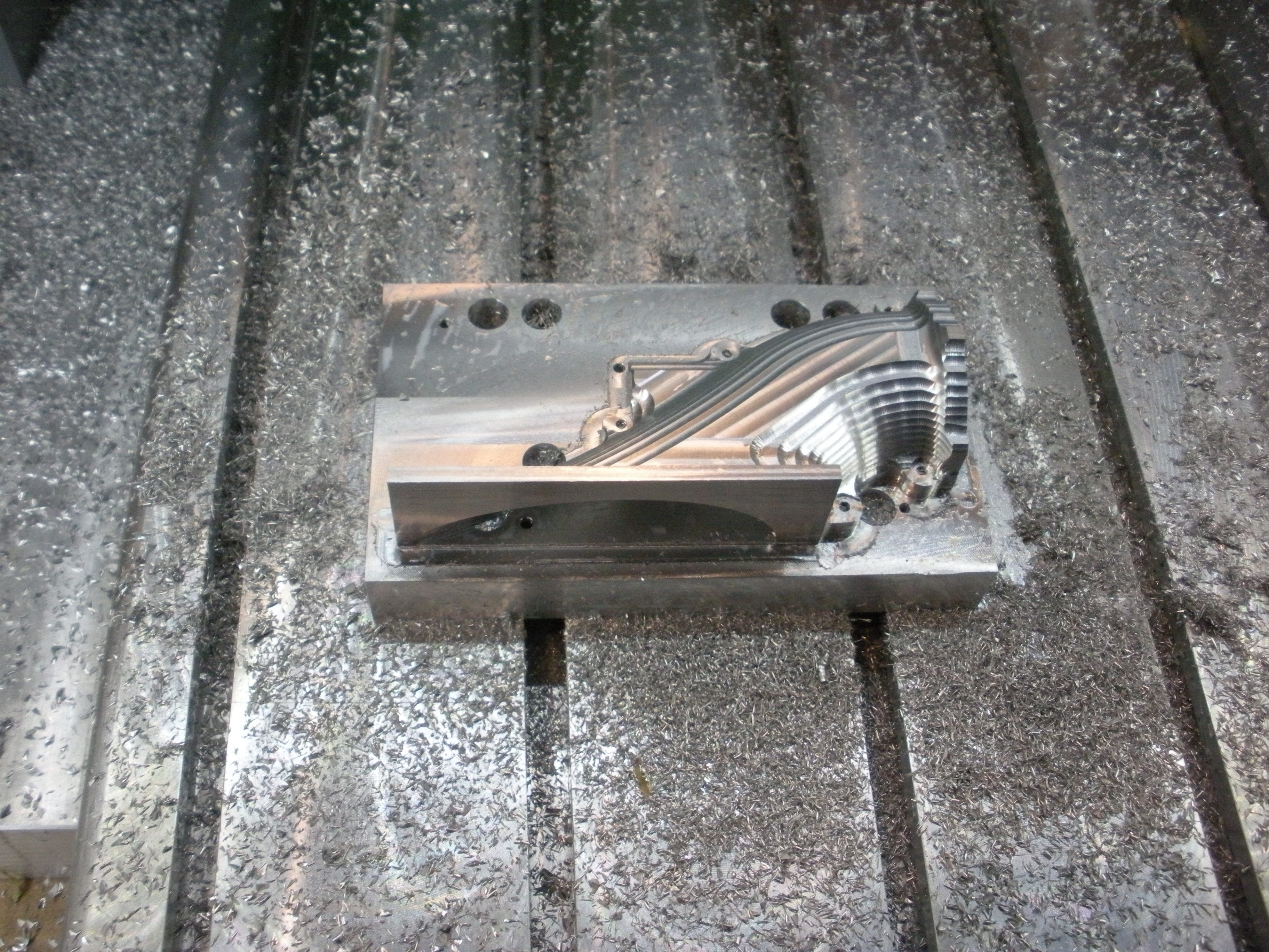

Сообщение Дмитро »
Когда фрезеровал первую сторону немного провтыкал, и получились две одинаковых детальки, пришлось резать еще две.
Будет уже два движителя.
Получистовая вторая сторона.

Чистовая снаружи, первая деталь.
