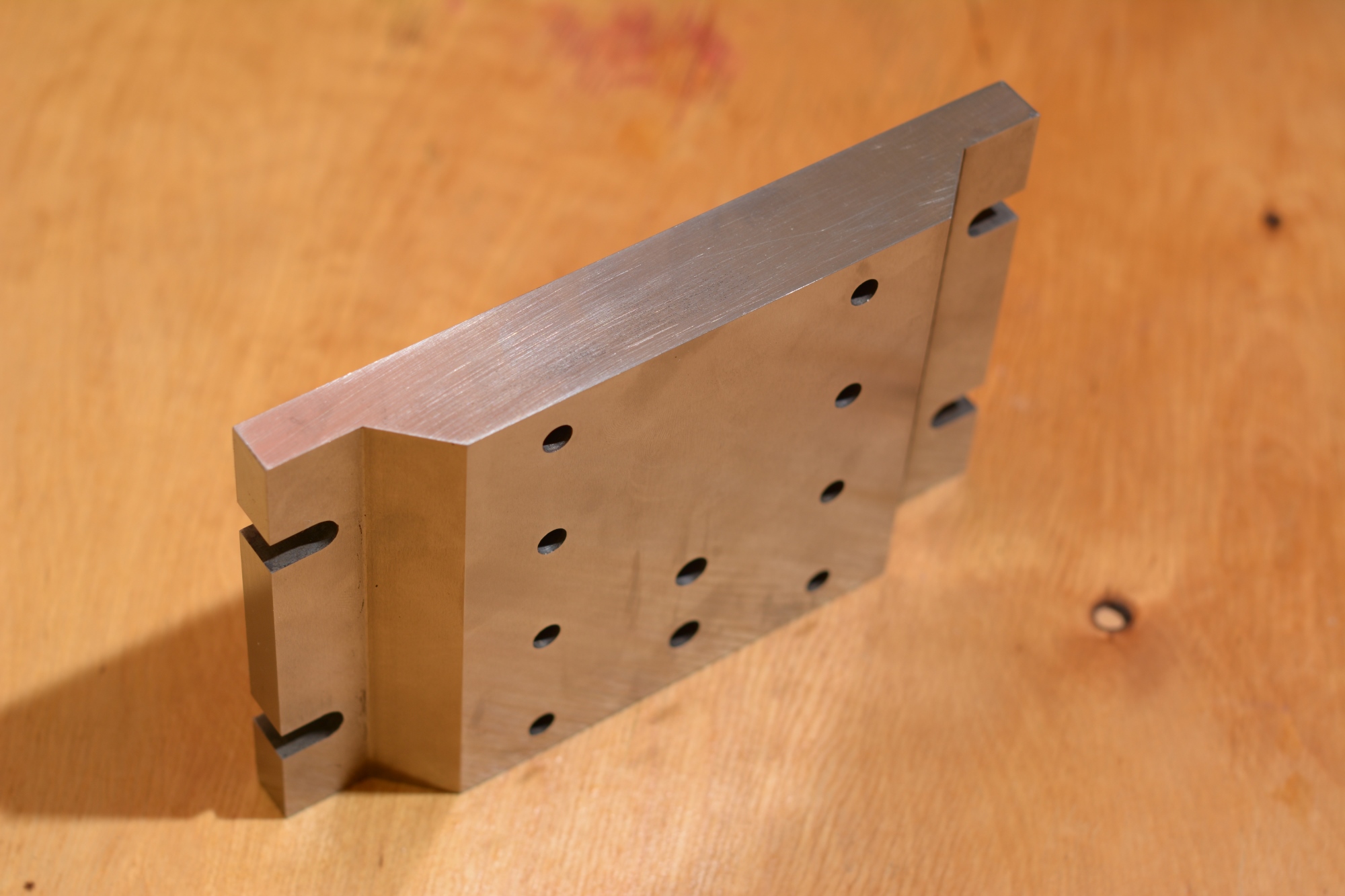

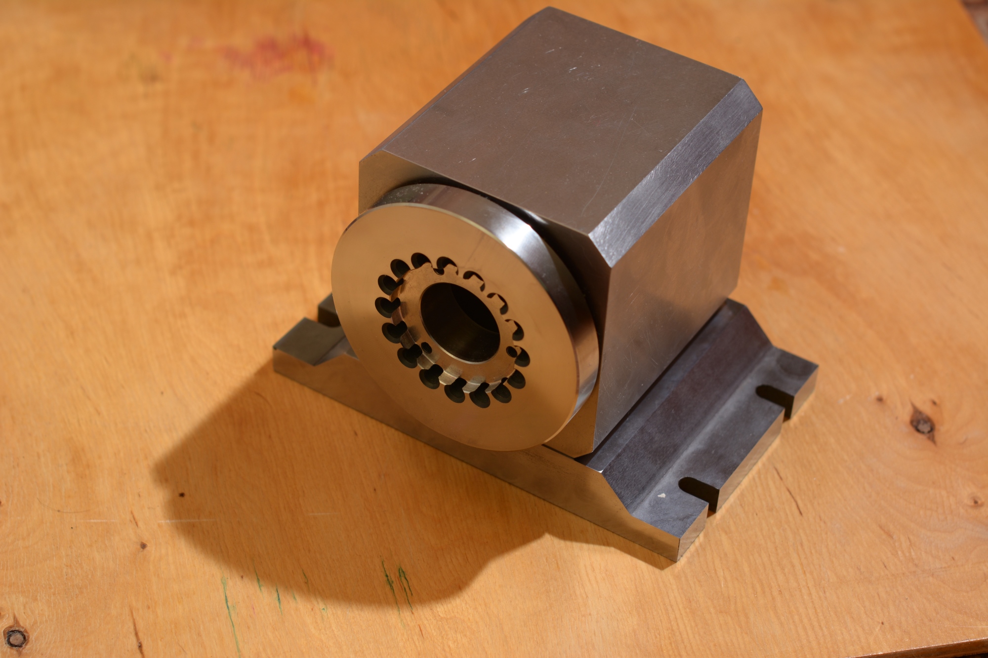

Очередное обновление, забрал последнюю железку для четвертой оси.
DSC_3562.JPG (6456 просмотров) <a class='original' href='./download/file.php?id=40318&mode=view' target=_blank>Загрузить оригинал (571.37 КБ)</a>
DSC_3563.JPG (6456 просмотров) <a class='original' href='./download/file.php?id=40319&mode=view' target=_blank>Загрузить оригинал (636.92 КБ)</a>
DSC_3566.JPG (6456 просмотров) <a class='original' href='./download/file.php?id=40320&mode=view' target=_blank>Загрузить оригинал (794.82 КБ)</a>
DSC_3571.JPG (6456 просмотров) <a class='original' href='./download/file.php?id=40321&mode=view' target=_blank>Загрузить оригинал (760.46 КБ)</a>
Если не найду энкодер и не настрою привод AMC DX15CO8, на первое время поставлю lenze на 540 Вт. Конечно экстрим, но что есть :D
DSC_3572.JPG (6456 просмотров) <a class='original' href='./download/file.php?id=40322&mode=view' target=_blank>Загрузить оригинал (1.43 МБ)</a>
DSC_3574.JPG (6456 просмотров) <a class='original' href='./download/file.php?id=40323&mode=view' target=_blank>Загрузить оригинал (759.29 КБ)</a>

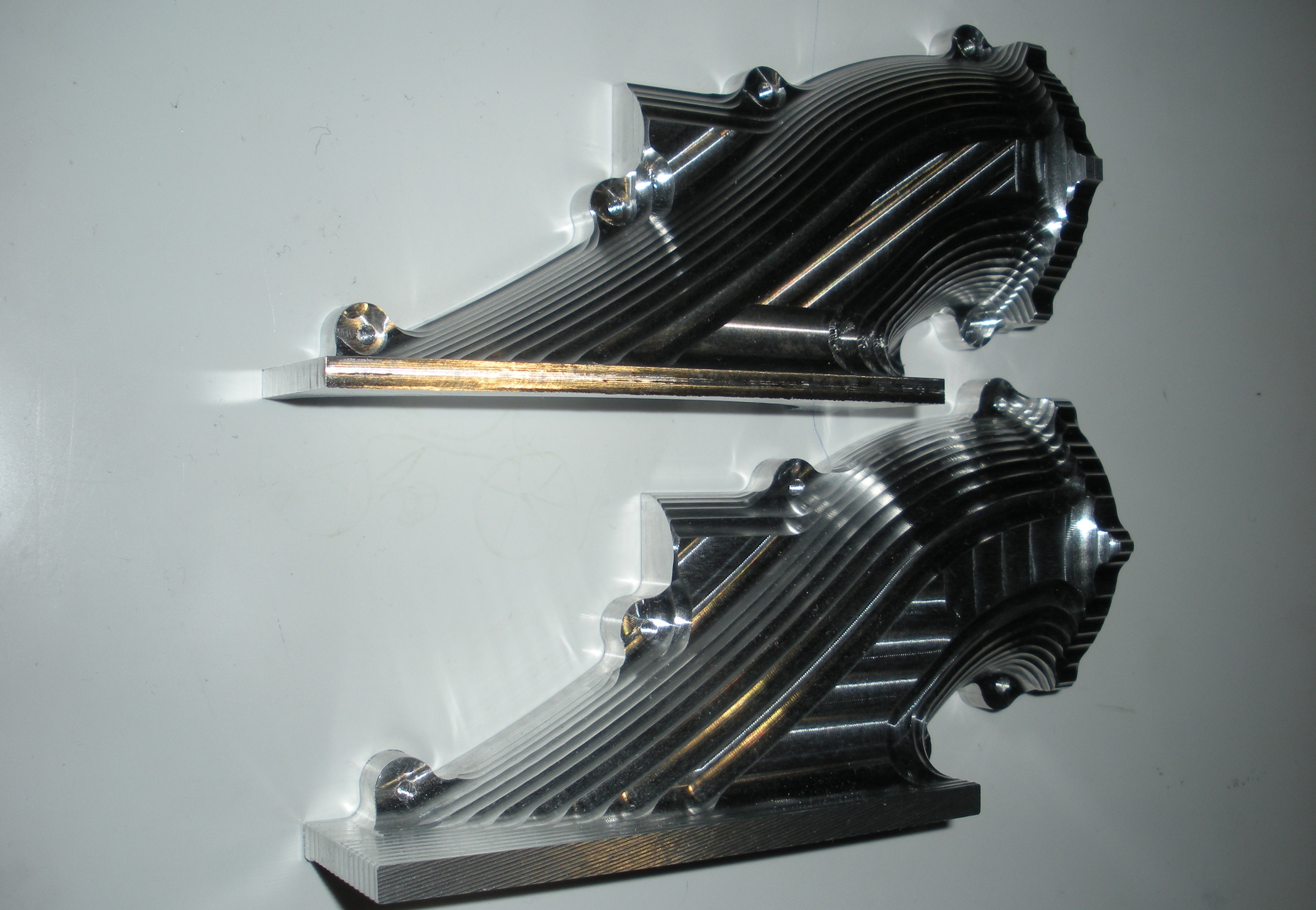

Когда фрезеровал первую сторону немного провтыкал, и получились две одинаковых детальки, пришлось резать еще две.
Будет уже два движителя.
Получистовая вторая сторона.
DSCN9357.JPG (6159 просмотров) <a class='original' href='./download/file.php?id=41646&mode=view' target=_blank>Загрузить оригинал (1.79 МБ)</a>
DSCN9350.JPG (6159 просмотров) <a class='original' href='./download/file.php?id=41647&mode=view' target=_blank>Загрузить оригинал (1.7 МБ)</a>
DSCN9353.JPG (6159 просмотров) <a class='original' href='./download/file.php?id=41648&mode=view' target=_blank>Загрузить оригинал (1.71 МБ)</a>

хм, это просто модель или таки финальный вариант? Ибо ни входа дейдвуда, ни пазов для держателя оного не видно.
Дмитро
Сообщения: 1060
Репутация: 1139
Откуда: Киев
Re: Дюрале-Стальной портальчик
Сообщение Дмитро »
megagad писал(а):хм, это просто модель или таки финальный вариант? Ибо ни входа дейдвуда, ни пазов для держателя оного не видно.
Все будет, это еще не все детали, отверстие под вал будет в последнюю очередь, после окончательной сборки корпуса.

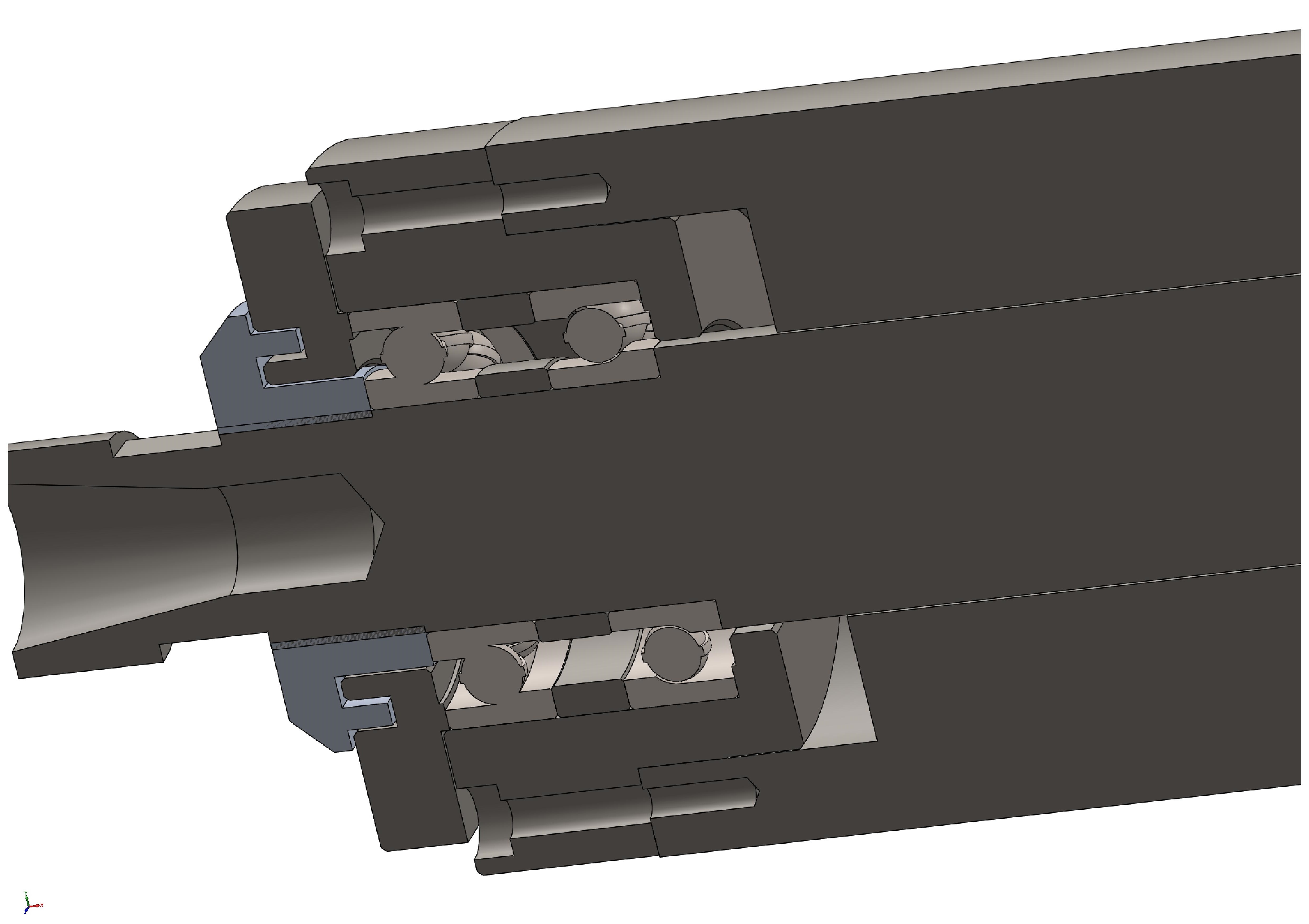

Дрюня писал(а):Demetrius, заинтриговал сообщением о очередной доработке шпинделя... Что ты там ещё придумал, случайно не нижние фланцы переделал?
Отвечу здесь, практически в десятку :good:
Шпиндель_1.jpg (5692 просмотра) <a class='original' href='./download/file.php?id=42908&mode=view' target=_blank>Загрузить оригинал (635.37 КБ)</a>
Теперь необходимость в резинке отпадает, была в качестве демпфера, будет уже один подшипник но с пружинками.
Шпиндель_2.jpg (5692 просмотра) <a class='original' href='./download/file.php?id=42907&mode=view' target=_blank>Загрузить оригинал (770.19 КБ)</a>
