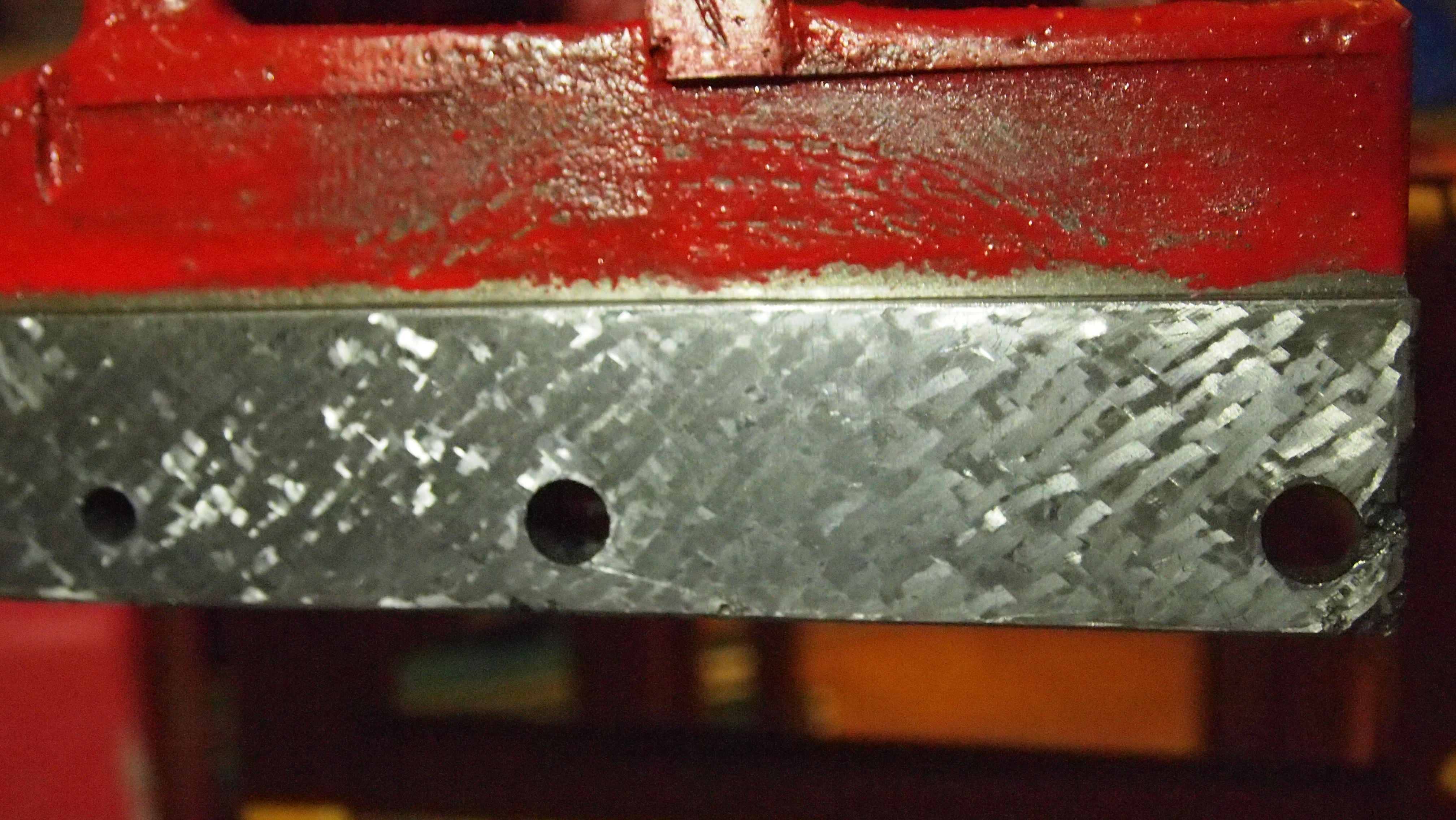

остальное под споилером ==> Пришабрил основание колонны к подошве станка до примерно 95% пятна контакта почти прозрачной берлинки...
P1012499.JPG (8822 просмотра) <a class='original' href='./download/file.php?id=74335&mode=view' target=_blank>Загрузить оригинал (3.97 МБ)</a>
P1012498.JPG (8822 просмотра) <a class='original' href='./download/file.php?id=74334&mode=view' target=_blank>Загрузить оригинал (4 МБ)</a>
P1012496.JPG (8822 просмотра) <a class='original' href='./download/file.php?id=74333&mode=view' target=_blank>Загрузить оригинал (3.93 МБ)</a>
