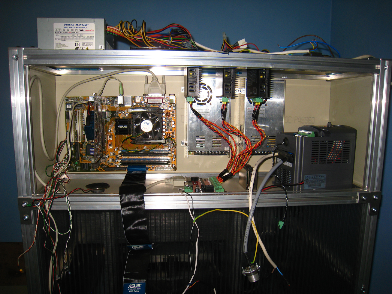

Собираю электронику в новый шкаф.
IMG_7753.JPG (5369 просмотров) <a class='original' href='./download/file.php?id=34571&mode=view' target=_blank>Загрузить оригинал (1.07 МБ)</a>
Внутри места больше чем было раньше в двух системных блоках, а всё равно голову ломаю как лучше сделать...
Как надёжнее закрепить видеокарту на материнской плате? Мне кроме клеевого пистолета ничего в голову не приходит.
Есть возможность подключить ШД кабелем прямо к драйверам, выбросить из цепи уже распаянные 16 мм разъёмы - стоит это делать или нет как думаете?

Спасибо. По фоткам понятно, только у меня видеокарта не выходит за пределы материнской платы, разве что попробовать рамку через всю плату пустить :thinking:

Вместо отсутствующего Г-образного уголка сделать L-образный. Закрепить на основании.

Подогнул и просверлил заводскую металлическую планку от видеокарты и прикрутил её к общей основе.

Задняя часть в/карты никак не фиксируется? Штатная защелка на AGP-слоте есть?

Да, там защёлка присутствует. Теперь всё гут!

Говорили мне уже, но всё сомнения терзают - хватит ли одного импульсного БП 400Вт 48В 8,3А для питания трёх ШД по 3А ? С двумя всё отлично работало, но сейчас вот в новый ящик электронику перекидываю и охота немного места сэкономить, да и БП для будующих станков останется.
Так что подскажите, коллеги, хватит одного БП?
Re: Наследник китайца CNC 3040
Должно хватить, даже с запасом.

А я вот переперестраховался, взял 720W 48V 15A.
