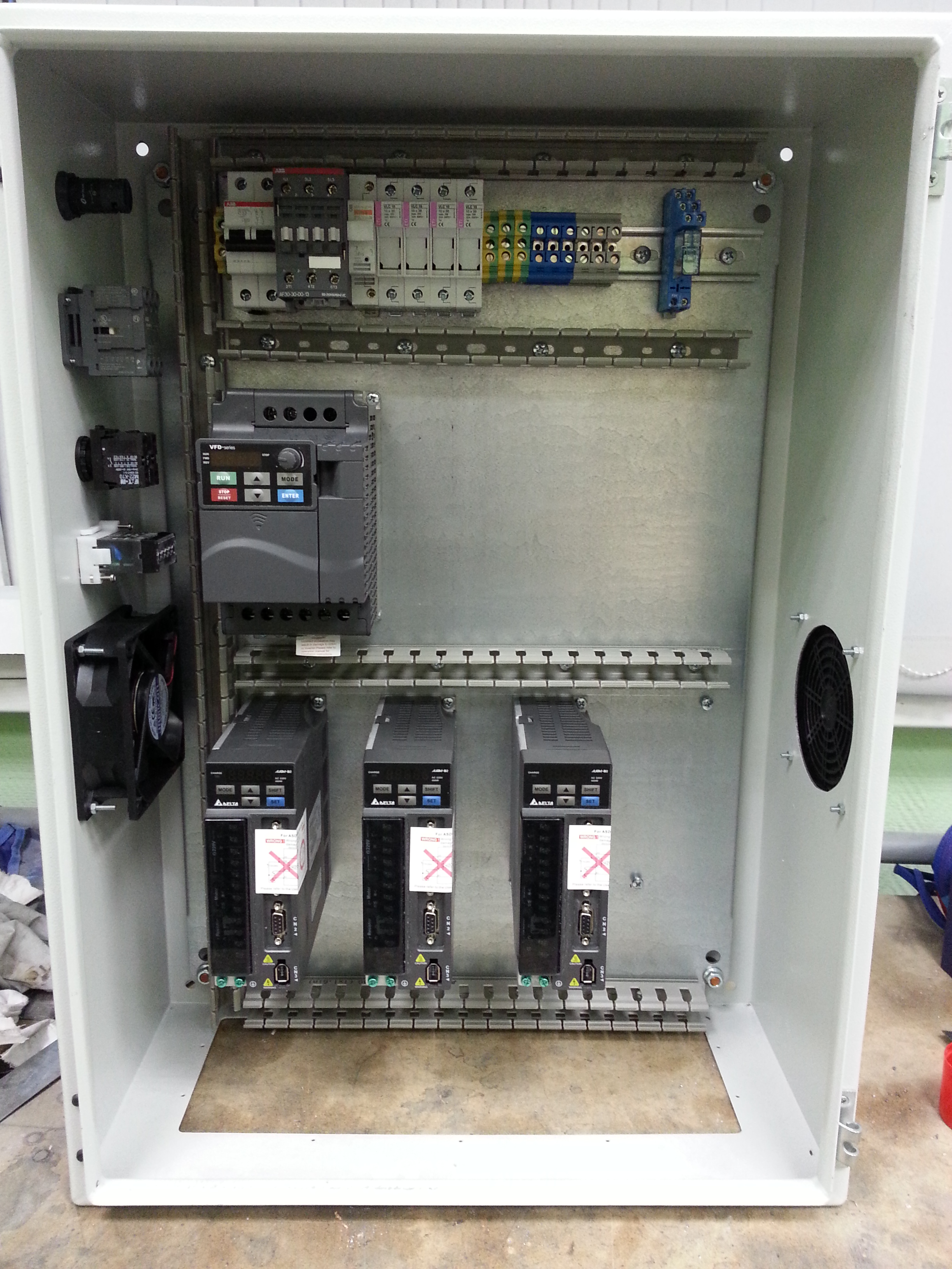

Re: чпу фрезер 600х400 по металлу
начал потихоньку набивать кишки.
20141009_185801.jpg (2751 просмотр) <a class='original' href='./download/file.php?id=34696&sid=78a6392a63c9715a47ff62d5f8ee0127&mode=view' target=_blank>Загрузить оригинал (1.61 МБ)</a>
20141009_185818.jpg (2751 просмотр) <a class='original' href='./download/file.php?id=34697&sid=78a6392a63c9715a47ff62d5f8ee0127&mode=view' target=_blank>Загрузить оригинал (2.2 МБ)</a>
Сообщение systemvel »
Рекомендую частотник с наружи поставить, чтоб не было помех.
