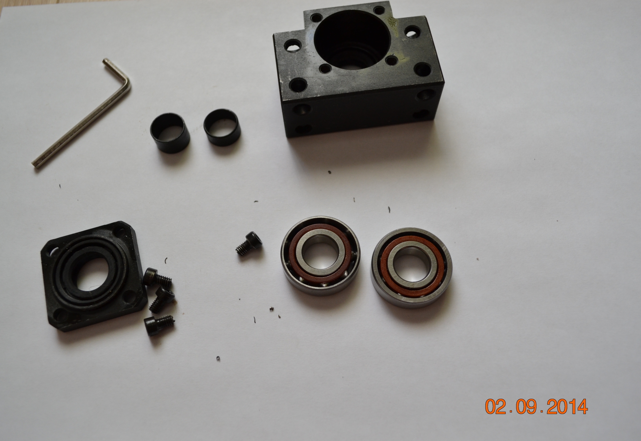

Срочно нужна консультация. Купил для интереса на ебеи опоры у китайца bk/bf(позже покажу фото). В опоре BF подшипник не болтается но как бы скользит в опоре- ЭТО нормально? Как я понимаю она ведь плавающая :hehehe: может она так и должна "плавать"? Подскажите, а то думаю оставшиеся взять, ценник за ДВА комплекта bk/bf 15 79$ с доставкой.
Re: Мой "небольшой гравер" по цветным металлам "Atom 500x700
Нормально. А вот если не будет скользить - то это ненормально.
P.S. Наверно уже раз пять это писал тут... :)
Неполенитесь разобрать опору bk и убедится что там радиально упорные подшипники а то часто на дешевых опорах китайцы пихают простые радиальные подшипники.

Разобрал ВК12, ну наверное ожидаемый результат... В подшипниках не сильно разбираюсь, но что-то мне говорит, что не то пальто. Если я не прав поправьте.
Надпись на подшипнике 7001 АС, без смазки и в качестве бонуса немного стружки.
Вопросов несколько:
1. Подшипники г...но?
2. Что делать с имеющимися опорами?
3. Стоит менять подшипники на нормальные или не рентабельно?
Ну и вообще интересует ваше мнение.
П.С.В ВК 15 ситуация аналогичная.

Подшипники, как раз радиально-упорные. Промыть, смазать и будут ходить!

А люфт это нормально, кода они по одиночке?
ukr-sasha
Сообщения: 3343
Репутация: 2181
Откуда: Киев, Украина
Сообщение ukr-sasha »
Вполне. Посмотри на его разрез - он в одну сторону даже может разбираться.
Ты потом, когда будешь собирать, не перепутай стороны, а то работать не будет.

Ну если все нормально, то вариант вполне экономный! Пока рад :hehehe:
sergey27rus
Сообщения: 1129
Репутация: 730
Сообщение sergey27rus »
Если они парно подобраны, то при совмещении на торцах подшипников есть метка в виде стрелки,галочки, буква V, при сборки удели вниманию, еще есть такой нюанс, сам налипал на это, после установки подшипников, крышка закрывающая подшипники по идеи должна прижаться к внешним обоймам, но иногда попадается, что там зазор, необходимо подобрать шайбочку тоненькую (смотри какой зазор) равное по диаметру внешней обоймы подшипника.

sergey27rus писал(а):Если они парно подобраны, то при совмещении на торцах подшипников есть метка в виде стрелки
За дуплексы читал, стрелок на данных нет.
sergey27rus писал(а):иногда попадается, что там зазор, необходимо подобрать шайбочку тоненькую (
Это заметил на ВК12 есть продольный немного, на ВК15 плотно, спасибо за совет ;)
