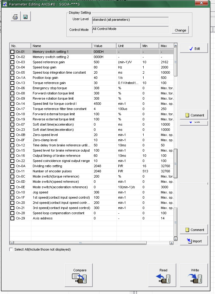

Блин часа полтора потратил на поиск того чтобы серва не вращалась до включения Кфлопа, настрой Offset я найти так и не смог. Ранее mhael писал, что нужно настроить "мертвую зону". Вот тут почитайте пункты 4.2.4 и 4.2.5 http://www.yaskawa.com.cn/technology/do ... 00-15C.pdf
4.2.4 называется - Reference Offset Automatic Adjustment , 4.2.5 про ручную настройку, но там описано как сделать настройку с использованием родного "пульта". Подобных словосочетаний с упоминанием слова "Offset" :hehehe: я в сгмавине не нашел :cry: Может как-то еще нужно посмотреть?
В целом было интересно менять настройки и наблюдать.
Re: Мой "небольшой гравер" по цветным металлам "Atom 500x700
Atom42 писал(а):я в сгмавине не нашел Может как-то еще нужно посмотреть?
Скрин покажи Сигмы, не помню всех настроек

Вот.
Atom42 писал(а):Вот.
zero speed level - Уровень нулевой скорости

aftaev писал(а):zero speed level - Уровень нулевой скорости
Что-то не так, реакции на этот параметр нет :thinking:
Сообщение ukr-sasha »
Если с приводом не получиться, то попробуй в Кфлопе сделать смещение. Есть параметр:
ch0->OutputOffset=0; // смещение выходящего сигнала
Считаем: полные 10В это 2048 интервалов, т.е. если у тебя 0,4В, то в параметр попробуй записать 2048/10*0,4=82.
Или
OutputOffset=-82
Если будет еще быстрее вращаться, то знак поменяй.
Естественно это будет работать только после загрузки файла инициализации.
Сообщение Atom42 »
ukr-sasha писал(а):Естественно это будет работать только после загрузки файла инициализации.
Дак когда я и текущий файл конфигурации подгружаю, то она встает.
Может быть я все не правильно объясняю, у меня сейчас так:
1. Ничего не включено(Кфлоп не запитан, серва тоже) все само собой стоит
2. Включаю серву, а кфлоп не трогаю, Серва стоит.
3. Подключаю к кфлоп юсби, серва по тихому начинает вращаться
4. Пока все крутится запускаю кмоушен и нажимаю инициализацию, серва на макс оборотах возвращается (как я думаю) в какую-то свою точку и встает и дальше все красиво работает. Если долго врашалась до инициализации то долго крутится, если нет то соответственно не много.
