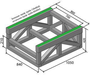

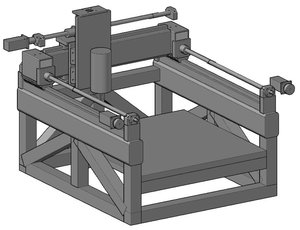

Решил приобщиться к людям, для которых чпу не просто увлечение, но и способ самореализации, а иногда и возможность заработать. Тема ЧПУ интересна давно, но попытку построить самому постоянно откладывал и вот не так давно решился-таки. Опыт первый и в этой связи уже сейчас начинаю осознавать, что многие вещи можно было бы сделать и по другому и намного продуманнее, как говориться поспешишь …
Однако, не буду останавливаться, а переделывать уже поздно.
Пока выложу наброски, которые есть под рукой, сам проект практически не чем не отличается и находится на рабочем компе в офисе, так сказать суть показать. Основное отличие в том, что здесь показан планировавшийся ременный привод по Х, а в настоящем варианте от ремня я отказался. То, что в воздухе не прорисовывал, так как детали делаю частями и после изготовления корректирую размеры исходя из имеющихся деталей.
Рама из проф. Трубы 60х60х5 и 120х80х8, сейчас она уже готова и ожидает постановки на станок для выравнивания плоскости по Х (зеленым показано).

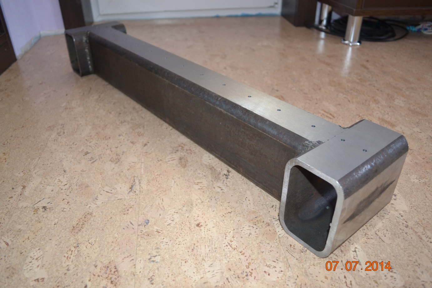

Балка У сварная тоже из трубы 120Х80х8, шлифованная с обеих сторон.
Механику на прошлой неделе купил такую, но будет еще не скоро. Рельсы SBC 20-е в круг преднатяг нормальный, ШВП C5 2005 по Х/У и 1605 по Z с преднатягом. В наличии были только одна рельса, которой мне хватает на У и 4-карктки, остальное придет через пару месяцев.
Надо потихоньку покупать электронику.

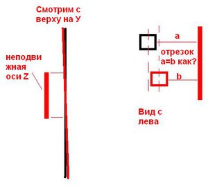

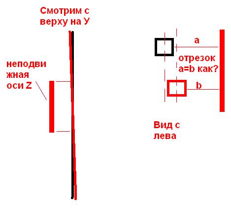

Nick писал(а):В принципе ничего сложного
А как нижнюю относительно верхней в плоскости Х?
Черная верхняя рельса, красная соответственно нижняя.
Сорри за примитив в иллюстрации.
Да и фиксировать пока не понятно как. Может после установки и окончательного выставления залить с одной из сторон смолой, хотя сомневаюсь что оправданно.
132131313213132.JPG (30064 просмотра) <a class='original' href='./download/file.php?id=30563&sid=8aa0c6b0a1c33c19b4b34004d72932fa&mode=view' target=_blank>Загрузить оригинал (17.27 КБ)</a>
Re: Мой "небольшой гравер" по цветным металлам "Atom 500x700
Отрезок а=b = угол между осью Z и плоскостью стола = 90 градусов.
Т.е. Надо обкатывать угольник интикатором, катаясь по оси Z. Собственно говоря винт также нужно выбирать. Правда если есть винт - то надо будет делат подкладки, если делать подкладки - не понятно зачем было шлифовать...

Nick писал(а):Собственно говоря винт также нужно выбирать. Правда если есть винт - то надо будет делат подкладки, если делать подкладки - не понятно зачем было шлифовать...
Да винта нет, я пытался как-то показать возможное пересечение направляющих при виде с верху на У. Да это пока меньше всего пока заботит, как фиксировать рельс по важнее.

Atom42 писал(а):Да винта нет, я пытался как-то показать возможное пересечение направляющих при виде с верху на У. Да это пока меньше всего пока заботит, как фиксировать рельс по важнее.
вроде как нарисовано, что черная рельса не параллельна красной = "винт"...

Nick писал(а):вроде как нарисовано, что черная рельса не параллельна красной = "винт"...
:hehehe: Несколько не верно друг друга понимаем... В плоскости оси У они параллельны (предположим, так как они шлифованная с обеих сторон), а вот когда мы смотрим вид сверху то они как бы не равно удалены от краев к центру балки. Одним словом похоже я как-то не верно излагаю :) Как пояснить? Ну допустим верхний рельс я выставил, от центра верхнего рельса до оси Z, допустим, 50мм, а как выставить теперь нижний рельс чтобы тоже было 50, а не 51-52мм., я же не могу отталкиваться от передней плоскости балки У, она по любому не ровная.
Так совсем ничего не понял :hehehe:
Если у тебя есть хорошая плоскость (шлифованная ось), то когда прикрутишь к ней рельсы - они будут на одном и том же расстоянии от этой плоскости...

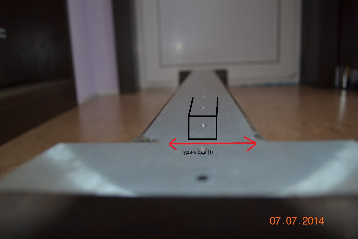

Nick писал(а):Так совсем ничего не понял
В направлениях стрелок :thinking: .
DSC_1228.JPG (29931 просмотр) <a class='original' href='./download/file.php?id=30577&sid=8aa0c6b0a1c33c19b4b34004d72932fa&mode=view' target=_blank>Загрузить оригинал (127.42 КБ)</a>
Кладешь на стол линейку и выставляешь обкатывая по ней.

Atom42, способы фиксации рельс расписаны в мануалах многих фирм-производителей: THK, IKO, тот же HIWIN. Почти все способы сводятся к поджатию хотя бы одного рельса к уступу. Плоскость уступа должна быть ортогональна другой оси.
Кстати в Вашем случае избежать "скрещенности" верхнего и нижнего рельс на балке можно как раз неким общим уступом для обеих рельс.

IGon писал(а):неким общим уступом
В инструкции SBC конечно смотрел, похожая ситуация не описана, а как вам видится этот общий уступ?
Шлифованая канавка.
Кстати, интересно, этот уступ нужен только для выставленияосей или и в последситвие работает на удержание рельса на месте?
Говорят на хороших больших пром станках рельсы ставят на шабреную плоскость без уступов.
