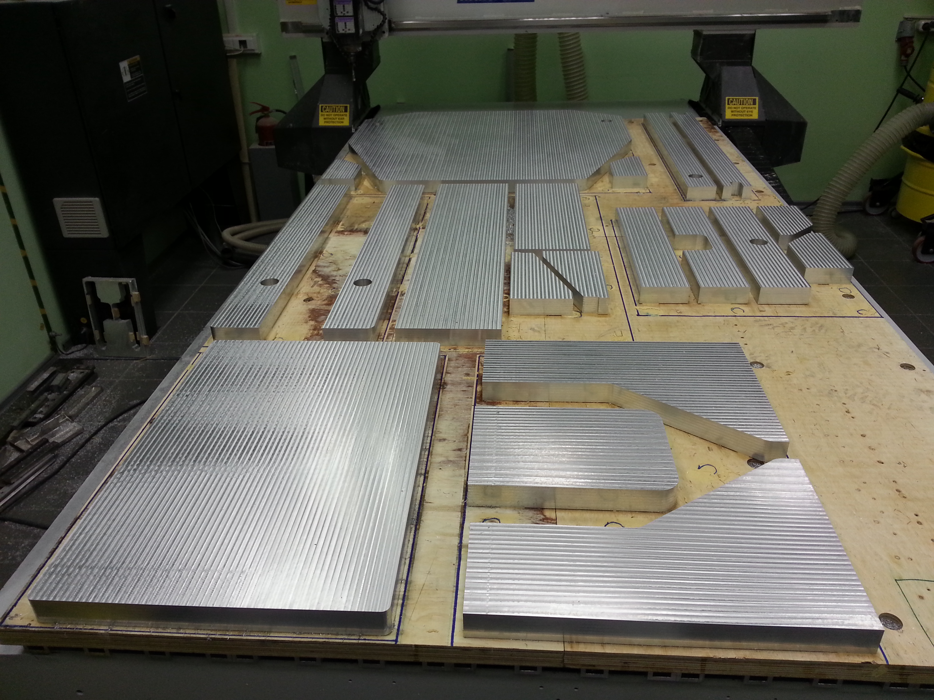

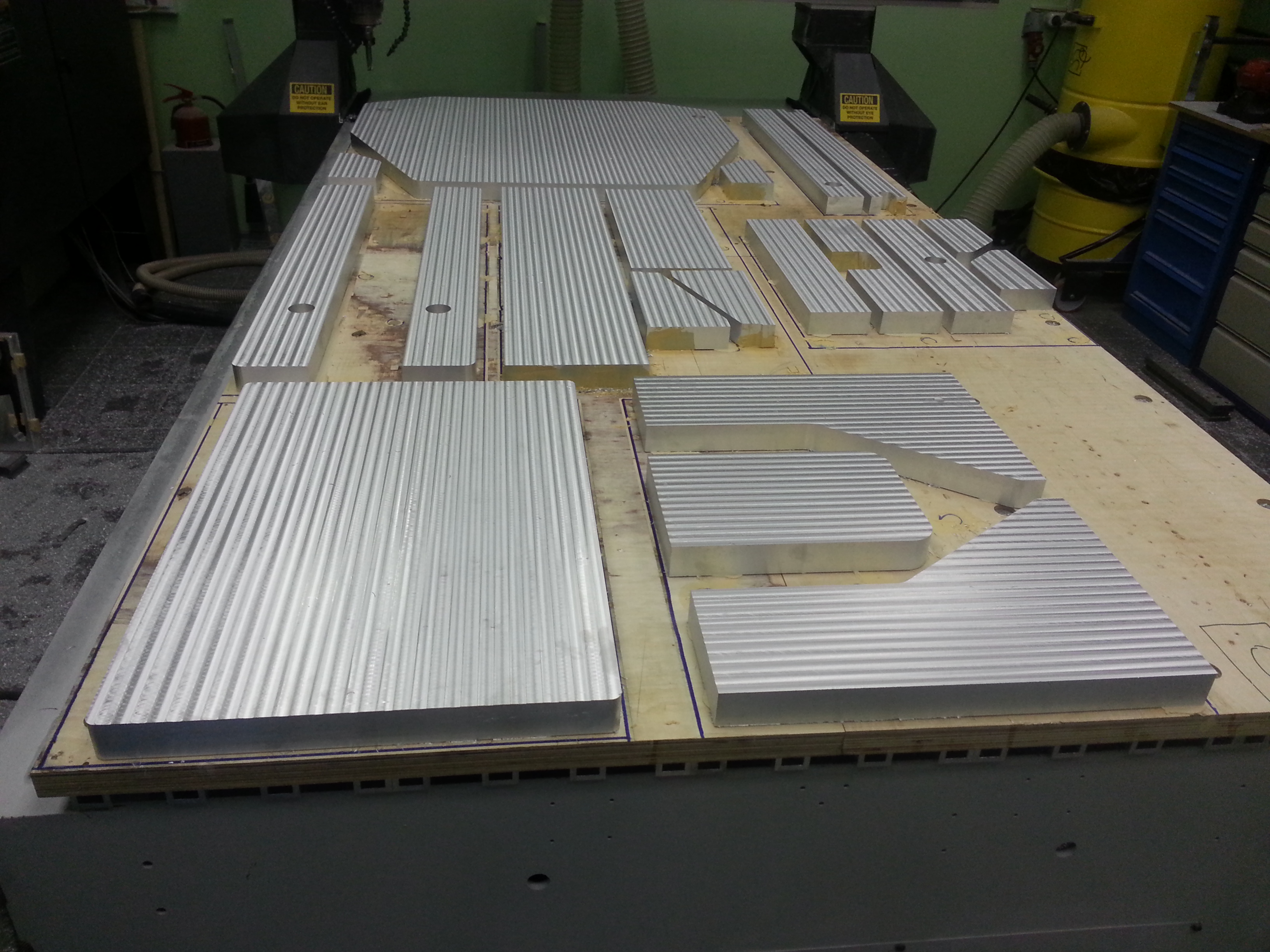

Заготовки к столу как крепятся, вакуумом?

Где дюральку берешь?
Re: чпу фрезер 600х400 по металлу
заготовки приклеены авто шпаклевкой. дюраль наработе.
Хорошо держится?
Нормально потом отделять?
держится отлично бывало и фрезы об заготовки ломал. отдирается стамеской и молотком местами вместе со слоем фанеры жертвенного стола шпакля с деталей удаляется потом либо болгаркой со шкуркой либо разогревается феном и акуратно снимается если нужно непоцарапать поверхность. а гравное преимущество что заготовки лежат в свободном состоянии. заготовки все кривые и зажать такую прижимами не согнув гденибудь проблематично. да и вобще прижимами не пользуюсь креплю разными клеями разные материалы быстро и удобно.

Толщина впечатляет :good:!
Понял, возьму на заметку :beer_blow:

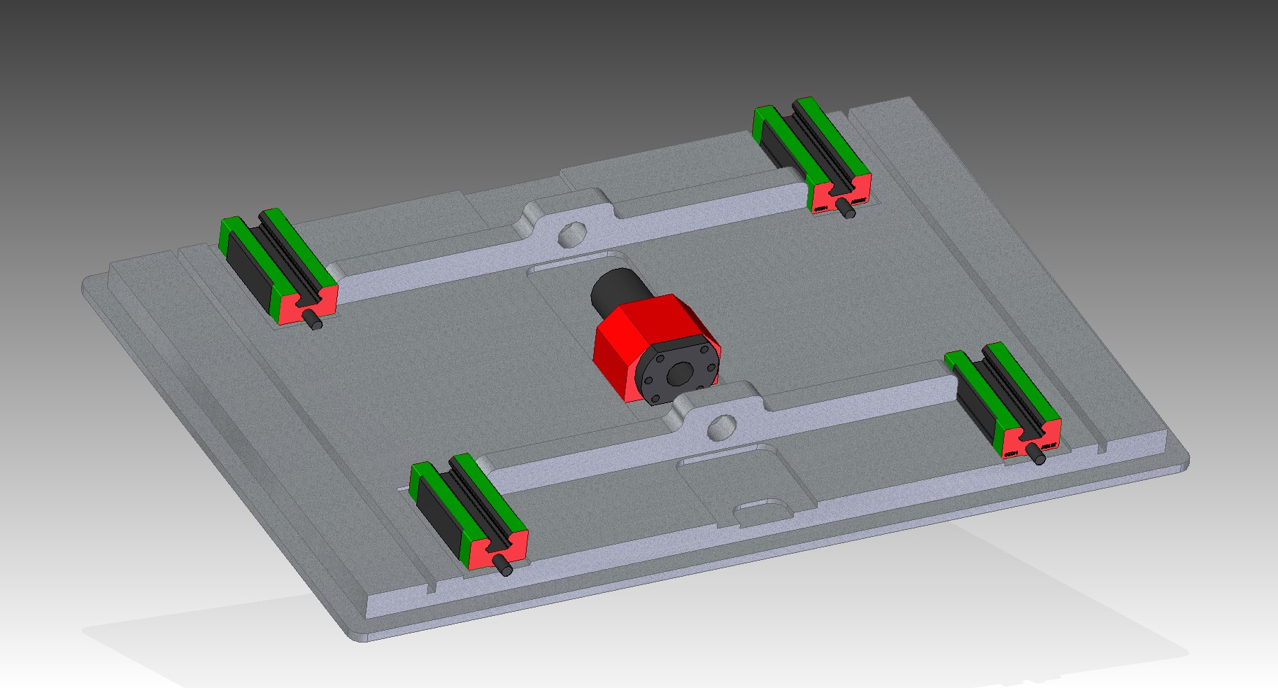

последние доработки решил добавить пару ребер на стол. на сколько они полезны замерию при сборке индикатором и грузом. вобщем лишними небудут серва мощная пущай таскает. один хомут шпинделя решил заменить на два маленьких.

контур закончил.

зделал вчистую плоскость и контур точность вцелом устраивает размеры все которые мог померить штангелем держатся все в трех сотках.

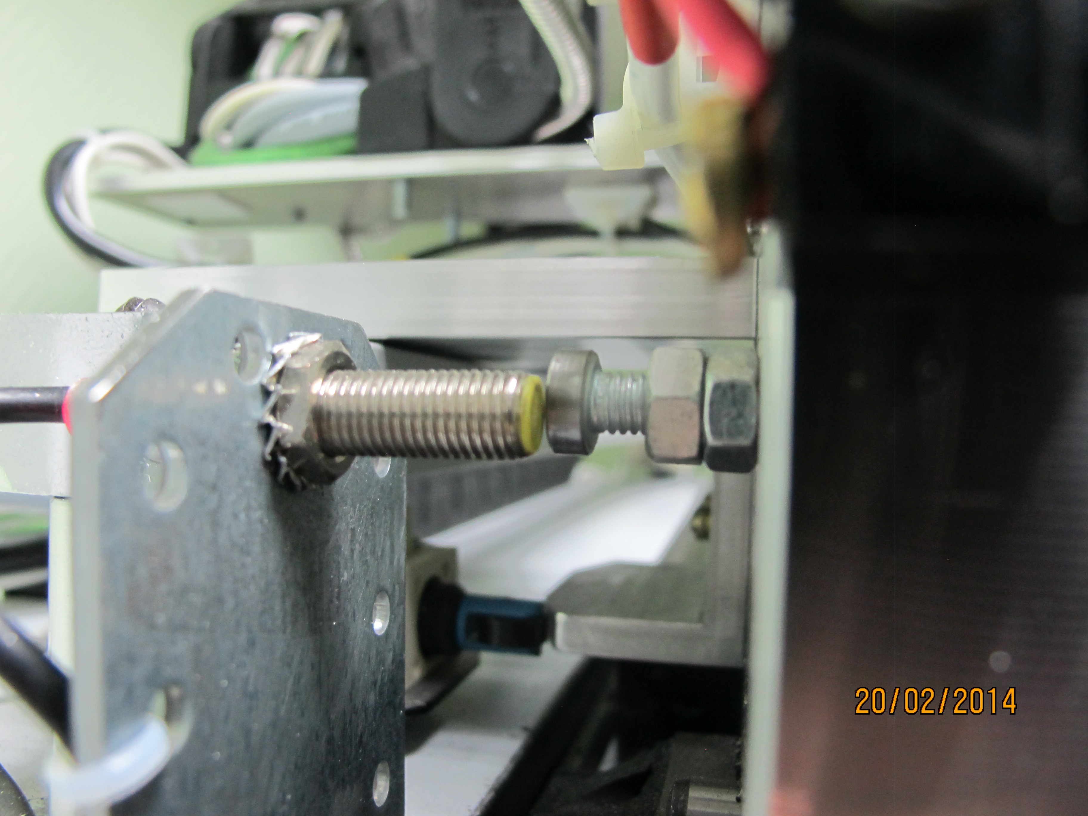

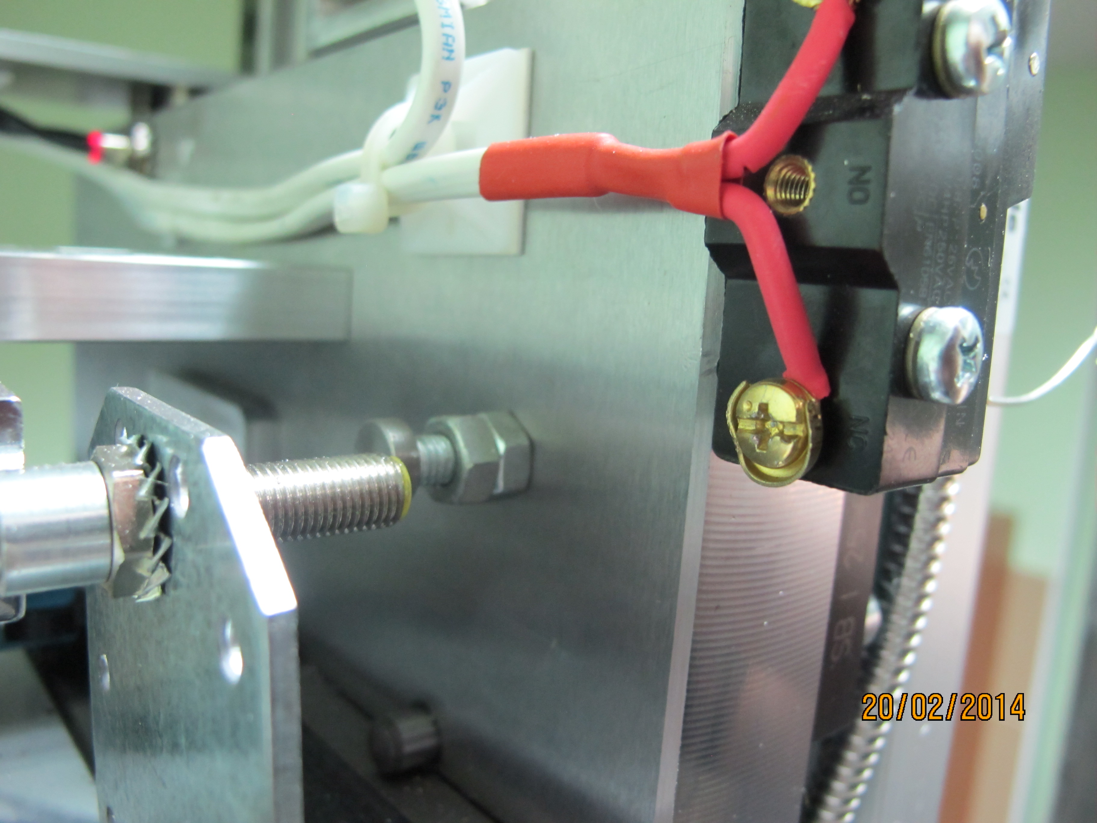

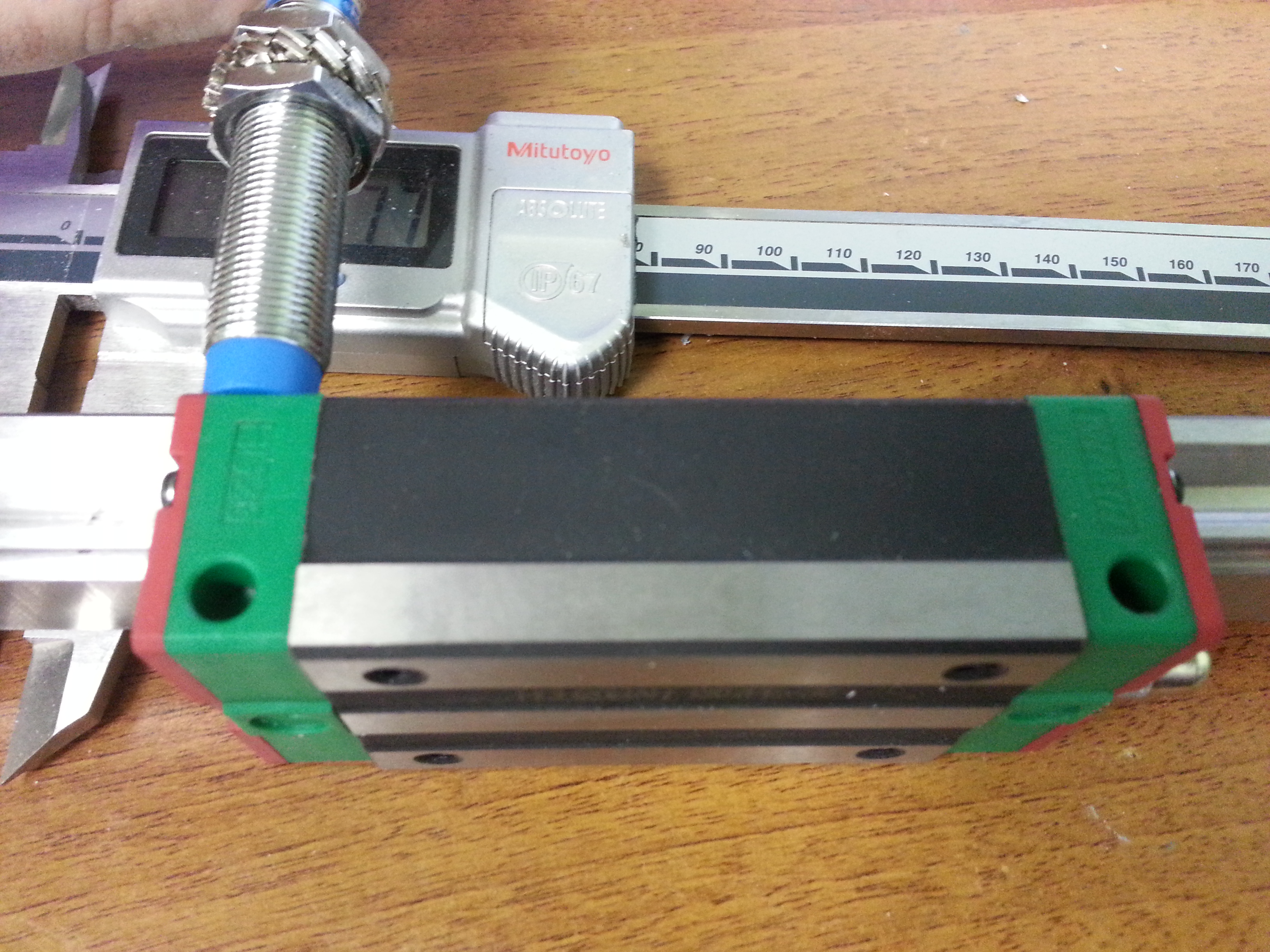

еще вопрос к знатокам. можноли так расположить индуктивный датчик прям рядом с рельсой и чтоб срабатывал на каретку? будет ли он так нормальн работать?

Если расстояние срабатывания датчика мало, то почему бы и не использовать так?
Имхо точность срабатывания так может страдать, имхо им лучше, чтобы к ним с торца железяка подъезжала, а не сбоку...
Nick писал(а):Имхо точность срабатывания так может страдать, имхо им лучше, чтобы к ним с торца железяка подъезжала, а не сбоку...
Оно лучше, конечно, пока железяка в датчик не въедет.
У меня сбоку подъезжает, точность немного меньше сотки, если отход от датчика идет на скорости 30 мм в мин
nik1 писал(а):У меня сбоку подъезжает, точность немного меньше сотки, если отход от датчика идет на скорости 30 мм в мин
Сфоткай, как они у тебя стоят. И что за датчики? Точность в сотку это ооочень хорошо....

Сфоткал по Х, остальные стоят так же
IMG_0015[1].JPG (4999 просмотров) <a class='original' href='./download/file.php?id=25082&mode=view' target=_blank>Загрузить оригинал (1.63 МБ)</a>
IMG_0016[1].JPG (4999 просмотров) <a class='original' href='./download/file.php?id=25083&mode=view' target=_blank>Загрузить оригинал (1.54 МБ)</a>
