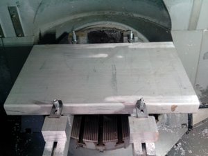

Собираю станок с подвижным столом с рабочим ходом 415х275х155
Общий вид

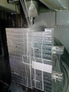

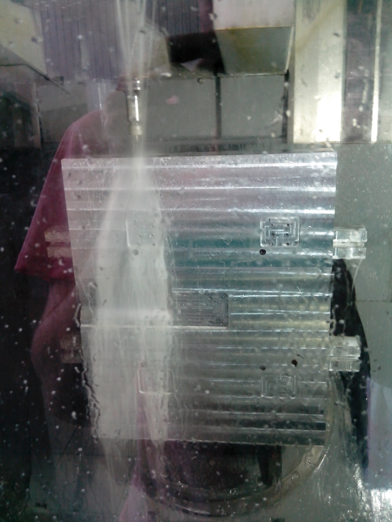

Немного фото в процессе изготовления.

Внутри

Вот что на данный момент получается, сборку железа практически закончил.

Круто. Даже удивительно, что с помощью ЧПУ станка и промышленных узлов и комплектующих, а также неплохих знаний CAD|CAM систем можно собрать "самодельный" станок ;)

А зачем в столе снизу такие карманы? Для облегчения? А так ли оно надо?

Nick писал(а):А зачем в столе снизу такие карманы? Для облегчения? А так ли оно надо?
Ребра жесткости наверно.

Станочек-то крутой, наподобие Mori Seiki NMV

Могу сфоткать чертеж поворотного стола. Также могу описать все что интересует в станке, уже облазил и изучил его вдоль и поперек.
Для облегчения, и на жесткость не влияет.

PKM писал(а):Станочек-то крутой, наподобие Mori Seiki NMV
Станок на котором все это делалось DMU70
