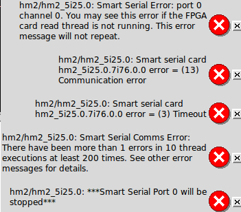

Re: Модернизация WABECO СС-F100
Они считываются в "драйвере" и отрабатываются как положено.
UAVpilot писал(а):и отрабатываются как положено
всмысле? LCNC выдаст ошибку через драйвер?
у меня при пропадении питания VFIELD только на ссериал ругается
987987.png (3437 просмотров) <a class='original' href='./download/file.php?id=22950&mode=view' target=_blank>Загрузить оригинал (22.72 КБ)</a>
Ну да. А ты как хотел?
