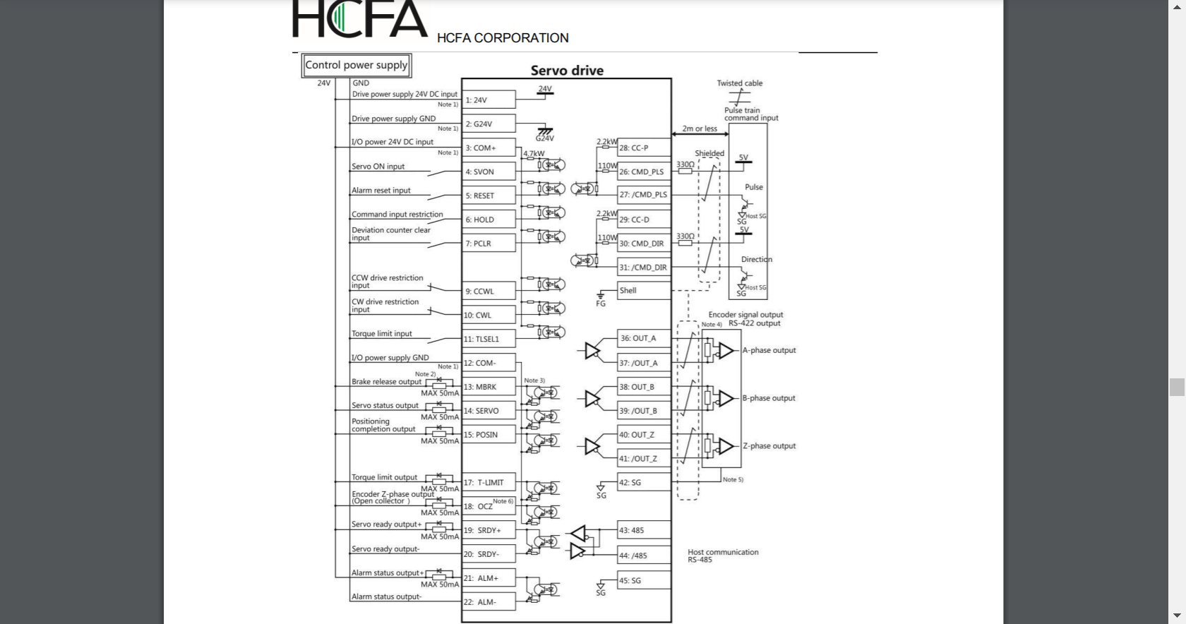

krambon
Сообщения: 66
Зарегистрирован: 20 дек 2020, 17:02
Репутация: 17
Настоящее имя: leonid
Re: Ввод в эксплуатацию ЧПУ системы на основе контроллера Kflop.
Сообщение krambon »
Индексные метки с энкодеров, они же сигналы РСО/*РСО. Не могу понять где на моём сервоприводе эти сигналы ткните пальцем пожалуйста По step dir вроде разобрался а вот по управлению от 10 в тоже не понятно
servo.png (5795 просмотров) <a class='original' href='./download/file.php?id=190996&mode=view' target=_blank>Загрузить оригинал (326.39 КБ)</a>

они же сигналы Z, 40 41

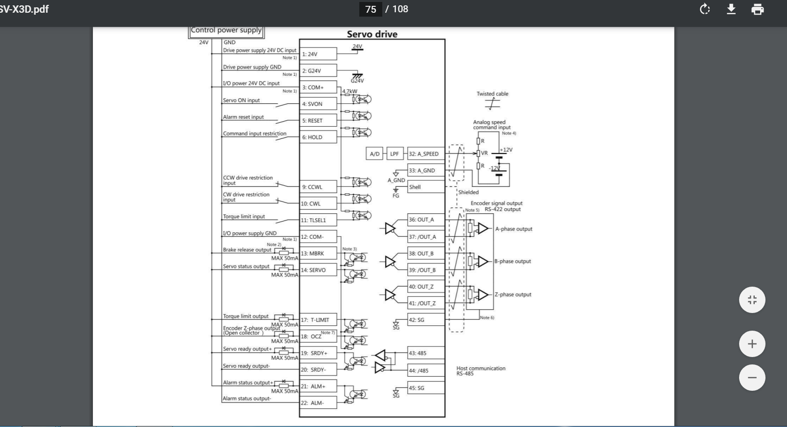

krambon
Сообщения: 66
Репутация: 17
Сообщение krambon »
Похоже что 10 в нужно подавать на 32-33 ?
1.png (5777 просмотров) <a class='original' href='./download/file.php?id=190999&mode=view' target=_blank>Загрузить оригинал (288.51 КБ)</a>

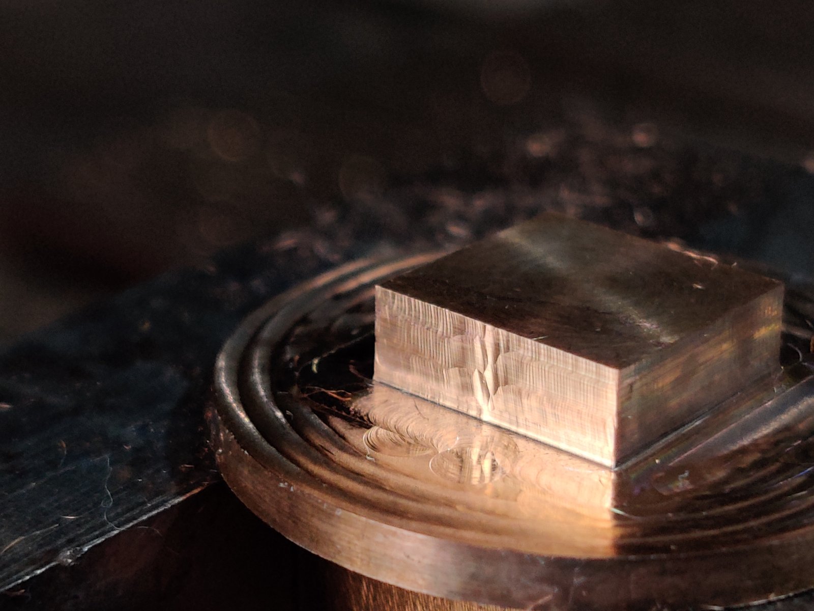

Доброго времени суток,
поменяли ЧПУ на kflop и новые привода. Настрочили на столько, на сколько это возможно и понятно для нас. К сожалению, при обработке получаем на самую лучшую поверхность (см. вложение) и при это инструмент подозрительно быстро притупился. На шпинделе биение несколько микрон. Механика вроде тоже в порядке. Может кто-то сталкивался?
тест1.jpg (5115 просмотров) <a class='original' href='./download/file.php?id=198958&mode=view' target=_blank>Загрузить оригинал (219.84 КБ)</a>
hupk писал(а): поменяли ЧПУ на kflop и новые привода.
Какие привода? Настроены ли они верно?
hupk писал(а): Может кто-то сталкивался?
Похоже на не корректное PID, если жесткость станка в порядке и нет люфтов.
hupk
Сообщения: 18
Зарегистрирован: 18 ноя 2018, 19:55
Сообщение hupk »
На сколько корректно настроены приводя - тяжело сказать. Настраивали "интуитивно". Подгоняли каждый параметр. А именно чтоб выходило в точку, не перескакивал точку, дискретные перемещения и все такое. Все работает хорошо. А вот в динамике уже тяжело понять. Думаю то тоже проблема с настройкой привода, но вот как настроить правильно - не понимаем.
