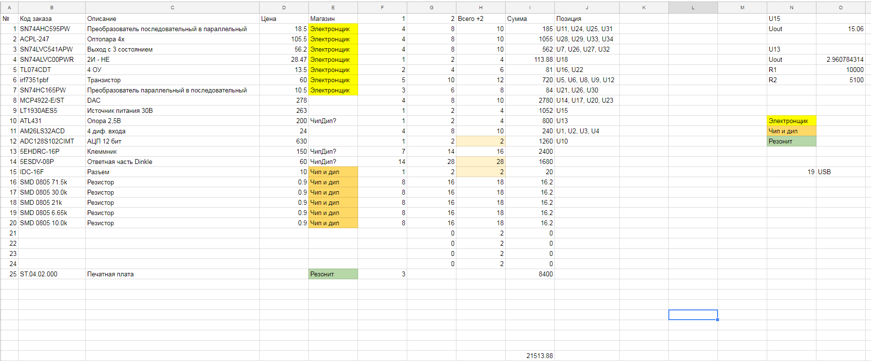

По поводу замены элементов, есть у меня документ 3х летней давности по деталям Kanalog.
На сколько в нем правда, полнота и какая это версия я уже не помню от слова совсем, но может кому пригодится:
2018-11-09_08-46-48.png (4582 просмотра) <a class='original' href='./download/file.php?id=150155&mode=view' target=_blank>Загрузить оригинал (66.07 КБ)</a>
