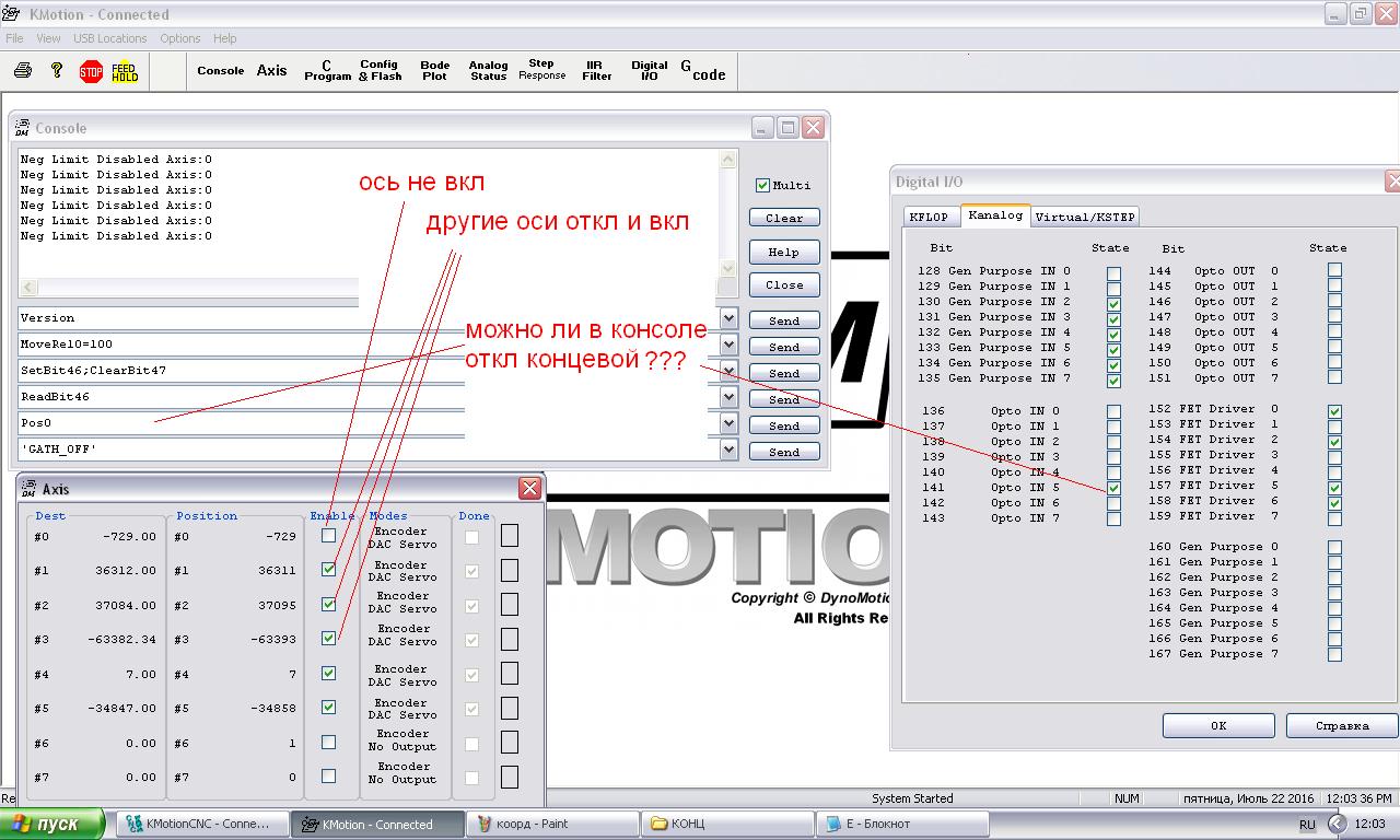

Есть другой вопрос возможно обсуждавшийся ранее .Есть концевые датчики NPN NO (нормально разомкнутый ) на всех осях на них уже настроено хомление https://www.youtube.com/watch?v=Ik8eQ9arPjU Как сделать чтоб при случайном наезде на концевой я cмог так же легко отключить концевой кнопкой "RESET и сьехать с него в противоположную сторону как при хомлении продолжив работу
Как описывал ukr-sasha в 3 посте сделать не получается ось жёлтая не активная может из за того что датчик выбран не тот ?.
EcLfToVq6fY.jpg (5508 просмотров) <a class='original' href='./download/file.php?id=142037&mode=view' target=_blank>Загрузить оригинал (243.4 КБ)</a>
XGPPdho9RCg.jpg (5476 просмотров) <a class='original' href='./download/file.php?id=142083&mode=view' target=_blank>Загрузить оригинал (32.71 КБ)</a>
замкнут.jpg (5469 просмотров) <a class='original' href='./download/file.php?id=142085&mode=view' target=_blank>Загрузить оригинал (381.19 КБ)</a>

Может в консоли возможно на время отключить вход датчика 141 чтобы съехать ? Disable (Read Bit(141)) ?
консоль откл конц.JPG (5458 просмотров) <a class='original' href='./download/file.php?id=142147&mode=view' target=_blank>Загрузить оригинал (172.21 КБ)</a>

nk_cvetkov писал(а):и сьехать с него в противоположную сторону как при хомлении
А тут какая настройка стоит ?
Скриншот 2018-07-01 12.22.11.png (5438 просмотров) <a class='original' href='./download/file.php?id=142153&mode=view' target=_blank>Загрузить оригинал (132.44 КБ)</a>

Том посоветовал чтоб отключить датчик на оси -Х написать в консоле LimitSwitch0=0 но это не помогло ось после нажатия init по прежнему не активна и 141 датчик горит (( Наверное в моём случае чтоб не менять все датчики с NO на NC правильно сделать кнопку разрыва питания (+) для всех датчиков .
где галочки.jpg (5434 просмотра) <a class='original' href='./download/file.php?id=142155&mode=view' target=_blank>Загрузить оригинал (190.68 КБ)</a>

nk_cvetkov, в итоге на сколько я понял есть два вопроса:
1. Подключение пульта.
Начните с энкодера, подключите 6 выводов A+,A-,B+,B-, питание.
Включите KFLOP, запустите в KMotion вкладку Axis. Без всяких дополнительных инициализаций значение Position должно меняться вслед за вращением, в обе стороны.
Если этого не происходит - физическое подключение не правильное.
Помните, что сигналы верхних 4 энкодеров из 8 идут по короткому кабелю с защелкой от КФЛОП к КАНАЛОГУ, он должен быть подключен.
2. Отъезды с лимитом.
Не совсем верно отключать лимиты совсем. В KFLOP, есть функция, что после наезда на лимит и отжатия FH разрешается движение в противоположную сторону.
Про нее постом выше писал Taganrog.

Спасибо большое вопрос с концевиками элегантно решил производитель Том предложив создать вторую кнопку init 2 На ней всё таже инициализация но уже с отключенными концевиками .Прекрасно работает главное после съезда не забыть нажать на просто init чтоб включились концевики вновь .
ОТКЛ КОНЦ ИНИТ И ИНИТ2.JPG (5379 просмотров) <a class='original' href='./download/file.php?id=142186&mode=view' target=_blank>Загрузить оригинал (203.13 КБ)</a>
