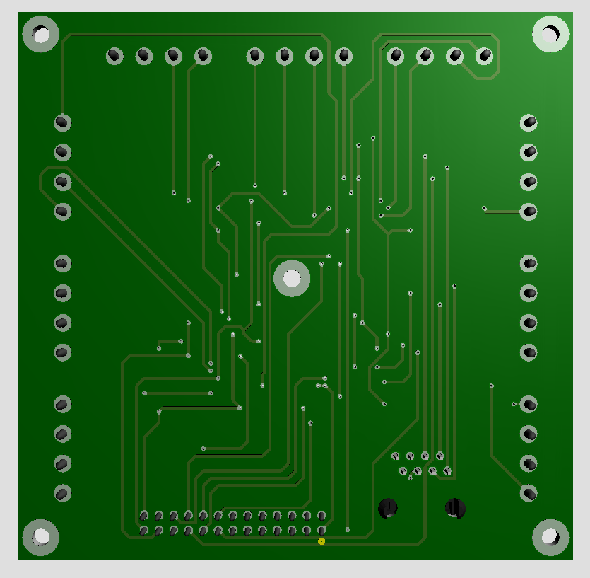

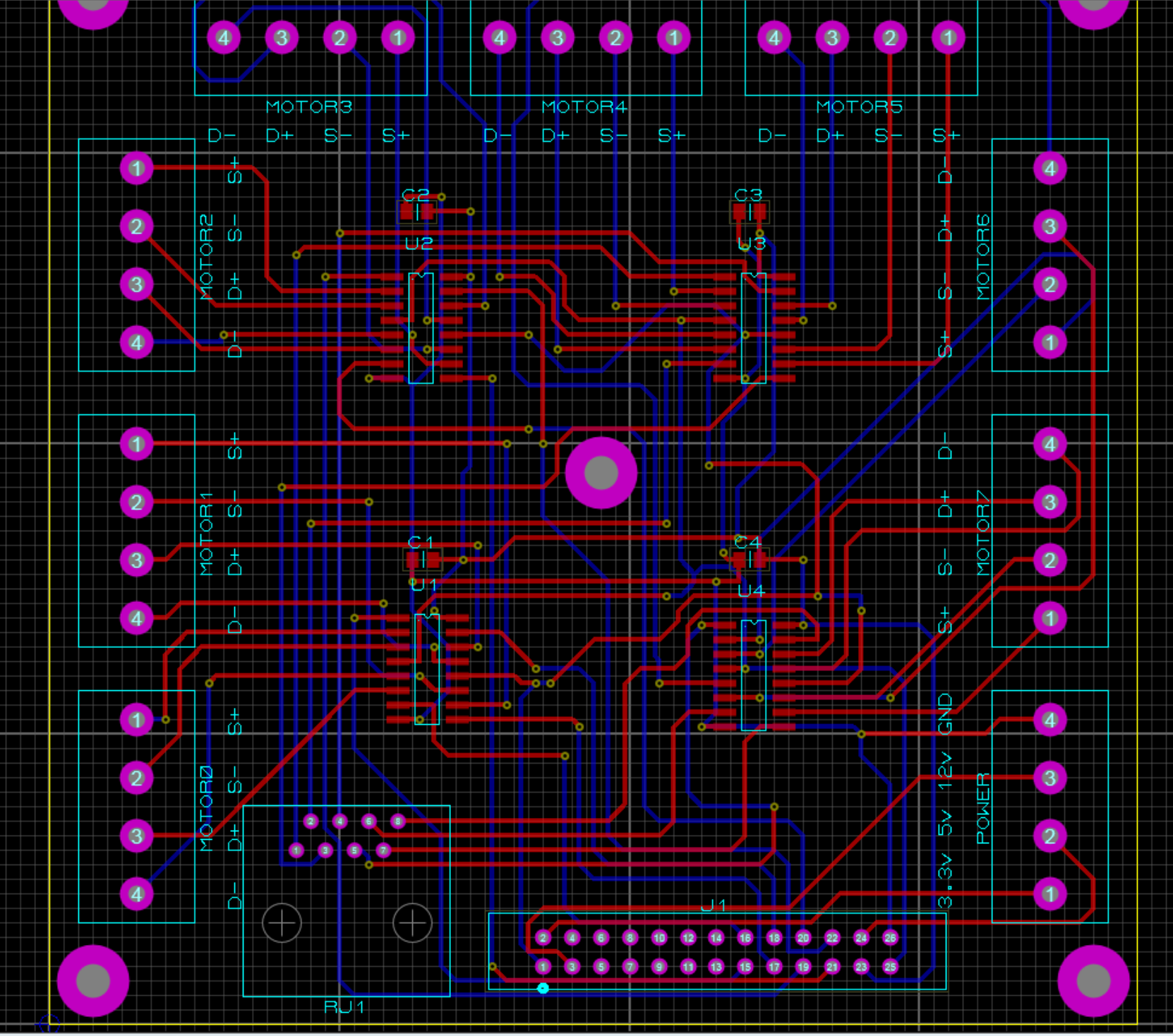

Добрый день, мне нужна интерфейсная плата для подключения серво моторов к Kflop, Вот набросал эскиз платы на базе дифференциального линейного драйвера, не могли бы вы подсказать какие еще элементы нужно добавить в плату? Или все корректно?

Smouk
Сообщения: 76
Зарегистрирован: 08 ноя 2016, 16:36
Репутация: 32
Re: Ввод в эксплуатацию ЧПУ системы на основе контроллера Kf
Сообщение Smouk »
Для шпинделя управление?
evgchev
Сообщения: 8
Зарегистрирован: 11 янв 2017, 15:08
Сообщение evgchev »
нет, для моторов осей, управление по step dir

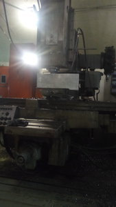

Перечитал конференцию и появилась хотела модернизировать свой ГФ2171.
Из-за барахлящей электроавтоматики станок больше стоит чем работает.
Можно ли оставить свои привода mezomatic с родными двигателями а управление организовать с помощью kflop? Входящих сигналов 64 выходных 48.

Боцман73
Сообщения: 9
Зарегистрирован: 09 ноя 2017, 10:54
Сообщение Боцман73 »
Вот он родимый
Вот он родимый. (5477 просмотров) <a class='original' href='./download/file.php?id=124263&mode=view' target=_blank>Загрузить оригинал (1.44 МБ)</a>
Вот он родимый.
