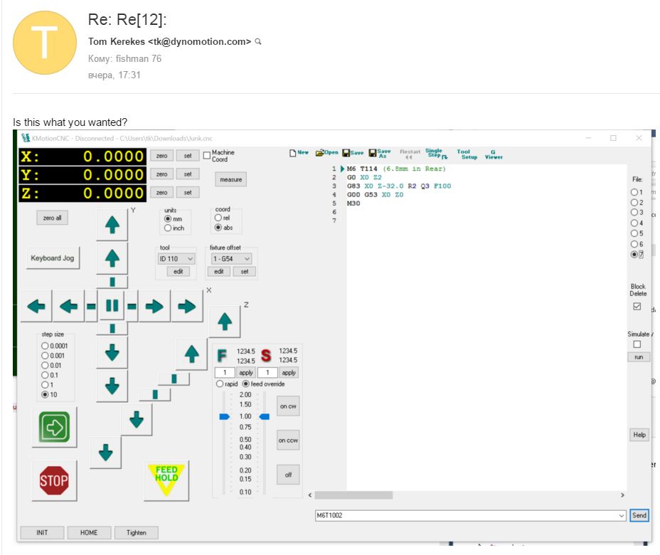

В общем домучал я Тома )))
Вот что он предложил :
1.JPG (15568 просмотров) <a class='original' href='./download/file.php?id=78259&sid=9bda91d7591c8652014af962818cd4a9&mode=view' target=_blank>Загрузить оригинал (70.26 КБ)</a>

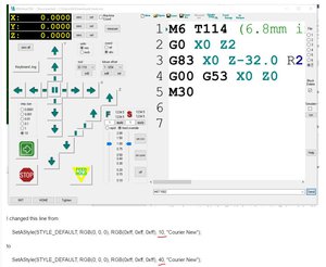

2.JPG (15568 просмотров) <a class='original' href='./download/file.php?id=78260&sid=9bda91d7591c8652014af962818cd4a9&mode=view' target=_blank>Загрузить оригинал (90.48 КБ)</a>
единственный файл в котором я нашел такие строчки лежит в
C:\KMotion432\PC VC Examples\KMotionCNC
и называется RichEditCtrlEx.cpp
эта строка встречается там три раза.. в первый раз там что то про G код , предположительно то что нужно , однако после сохранения изменений у меня не получился нужный результат.
менял значение 10 на 40 и во всех строках , реакции ноль... вообще не догоняю как это работает
опыт общения с visual studio 3 дня )))
просьба к более опытным пользователям проверить этот вариант у себя и отписаться о результатах.
Ну или объяснить что делаю не так...

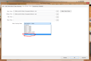

Сообщение fishman »
NikolayUa24 писал(а):А как лечится 3 оси во весь экран, а 4 оси невозможно весь экран .
и три невозможно. это вкладка назывется resizeble 3 axes и на ходится в самом низу выпадающего списка
Безымянный.png (15329 просмотров) <a class='original' href='./download/file.php?id=83120&sid=9bda91d7591c8652014af962818cd4a9&mode=view' target=_blank>Загрузить оригинал (125.27 КБ)</a>

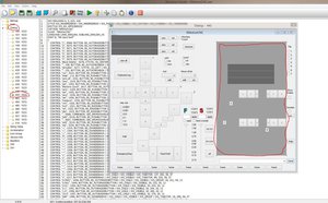

если вы хотите чтобы там отображалась четвертая ось , то в Resourse Hacker открываете екзешник KmotionCNC , который лежит по адресу C:\KMotion433\KMotion\Release
далее , в левой части папка диалог , затем строка 443:1043 , отмечено на картинке)
1.JPG (15329 просмотров) <a class='original' href='./download/file.php?id=83122&sid=9bda91d7591c8652014af962818cd4a9&mode=view' target=_blank>Загрузить оригинал (362.11 КБ)</a>
теперь вам нужно сдвинуть окно G кода , чтобы увидеть скрытые кнопки и названия остальных осей...
и сделать видимыми нужные вам кнопки и обозначения осей, для этого правой кнопкой щелкаете на нужной кнопке , выбираете edit control и в появившемся меню выбираете строку где написано wisible, после этого она станет желтого цвета , то есть активна
2.JPG (15329 просмотров) <a class='original' href='./download/file.php?id=83127&sid=9bda91d7591c8652014af962818cd4a9&mode=view' target=_blank>Загрузить оригинал (303.14 КБ)</a>
затем расположите кнопки которые вы сделали видимыми в нужном месте , и не забудьте вернуть окно g кода на место ))
потом скомпилировать скрbпт "F5" , сохранить и выйти...
да , кстати , там же простым перетаскиванием можно изменить размеры самого окна

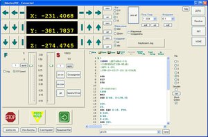

Сообщение Bes »
Такой вот интерфейс сделал. Сам раньше работал на NC210. Привык что бы значения координат были КРУПНО написаны. Размеры полей увеличил, а сами значения не могу найти где(( Если кто знает подскажите пожалуйста.
Так же и значения оборотов шпинделя и подачи тоже не найду где увеличить :wik:
Интерфейс.JPG (14257 просмотров) <a class='original' href='./download/file.php?id=115414&sid=9bda91d7591c8652014af962818cd4a9&mode=view' target=_blank>Загрузить оригинал (116.97 КБ)</a>

Подскажите как так сделать ?
Программа Resourse Hacker, очень простая но довольно не удобная. Так же можно открыть exe файл в любой Visual Studio (сложнее, удобнее, но долго устанавливается :hehehe: ) и менять размер и положение кнопок, но не размер шрифта опять таки. Вроде как разработчики Kmotion в последней версии добавили "KmotionCNC screen editor" где есть такая возможность, но на станке стоит ХР и туда не поставилось, попробую на выходных поставить дома на 10ке.
