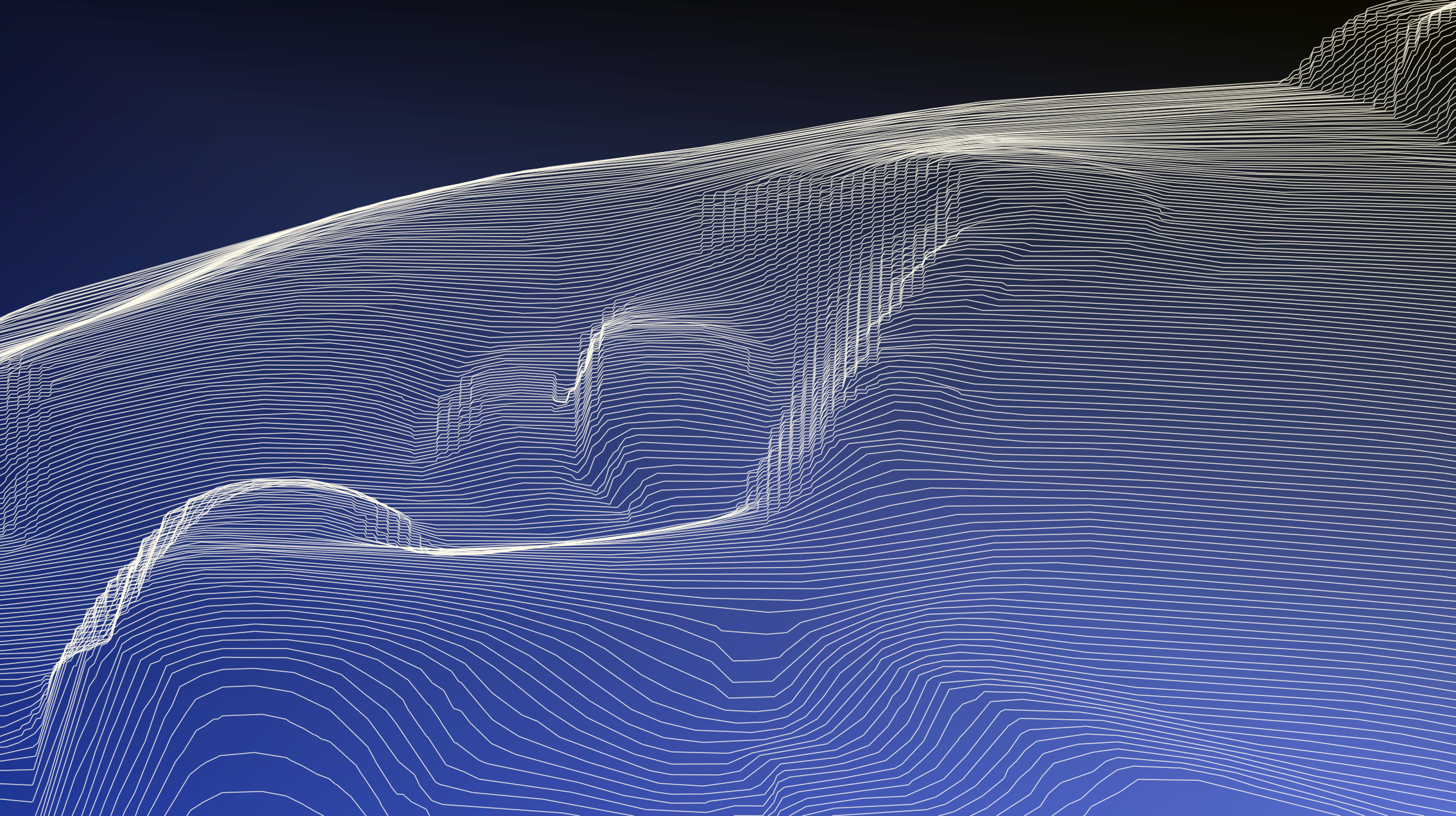

Уже пол года работаю на кфлопе с аналогом. Полет нормальный. Возник вопрос по настройке. Сегодня фрезеровал 3d панно и заметил что при движении фрезы по ровной наклонной линии (фрезеровка наклонной плоскости) станок сильно тормозит. Движение по всем осям не больше 200 мм.мин. Хотя стоит 3000. При движении по криволинейным поверхностям движение ограничивается только скоростью оси Z. Я уже увеличил breake angel угол до 50 гр. но без эфекта. Какая настройка на это влияет?

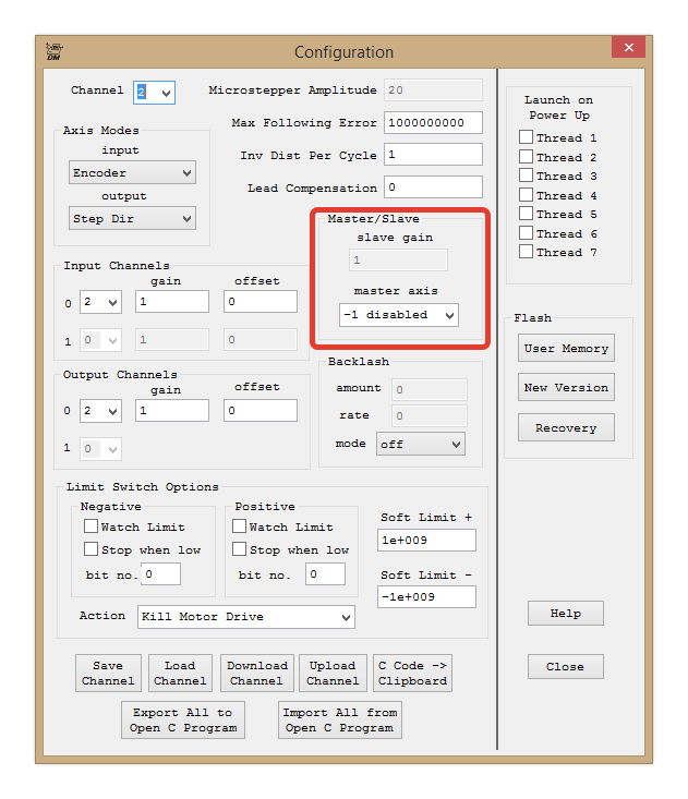

Делаю первые настройки Kflop. сейчас пытаюсь настроить подчиненную ось "ch3" (у меня по Х два движка) когда делаю один шаг происходит следующее Изображение хотя если без подчинения - все движки показывают одинаковый результат и крутятся нормально. К тому же если включить на постоянное движение - подчиненную ось начинает колбасить ( шаг в перед- назад, вперед- назад...) когда как основная "ch0" крутиться нормально. Вот мои настройки:

Подскажите пожалуйста что делать. где искать? :thinking:

konstantinshr писал(а):Уже пол года работаю на кфлопе с аналогом. Полет нормальный. Возник вопрос по настройке. Сегодня фрезеровал 3d панно и заметил что при движении фрезы по ровной наклонной линии (фрезеровка наклонной плоскости) станок сильно тормозит. Движение по всем осям не больше 200 мм.мин. Хотя стоит 3000. При движении по криволинейным поверхностям движение ограничивается только скоростью оси Z. Я уже увеличил breake angel угол до 50 гр. но без эфекта. Какая настройка на это влияет?
Покажи, какие сейчас настройки.
Увеличил до 50°- ни о чем не говорит.

Re: Ввод в эксплуатацию ЧПУ системы на основе контроллера Kf
Salexxx писал(а):же если включить на постоянное движение - подчиненную ось начинает колбасить ( шаг в перед- назад, вперед- назад...) когда как основная "ch0" крутиться нормально. Вот мои настройки:
Прикрепляй картинки к сообщению (внизу кнопка "Стандартный ответ" - там прикрепляй).
На твоих скриншотах ничего не разглядеть.

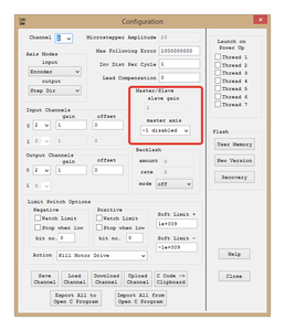

Проблему я начал бы искать вот в этом окне настроек оси:
2015-02-04 17-11-18 Configuration.png (4910 просмотров) <a class='original' href='./download/file.php?id=42433&mode=view' target=_blank>Загрузить оригинал (37.13 КБ)</a>
ukr-sasha
Сообщения: 3343
Репутация: 2181
Откуда: Киев, Украина
Сообщение ukr-sasha »
michael-yurov писал(а):Проблему я начал бы искать вот в этом окне настроек оси:
Миша, судя по файлу настроек, ТС уже там искал.
ch3->MasterAxis=0; - ось 3 подчиняется оси 0.

michael-yurov писал(а):Прикрепляй картинки к сообщению (внизу кнопка "Стандартный ответ" - там прикрепляй).
Михаил, замечания учту. На форумах в основном читал. Сейчас приперло и писать. Пока учусь
ukr-sasha писал(а):Миша, судя по файлу настроек, ТС уже там искал.
Так и есть, есть желание подчинить по Х один движок другому. Странность в том что каждый сам по себе при одном шаге делает 1.0 мм.,но при подчинении один делает 1.0 мм другой 0,9994 мм. Я так понимаю из за этого начинает колбасить подчиненный движок при постоянном включении. Если нужно выдать какую нибудь другую информацию- подскажите. Не понимаю куда копать...

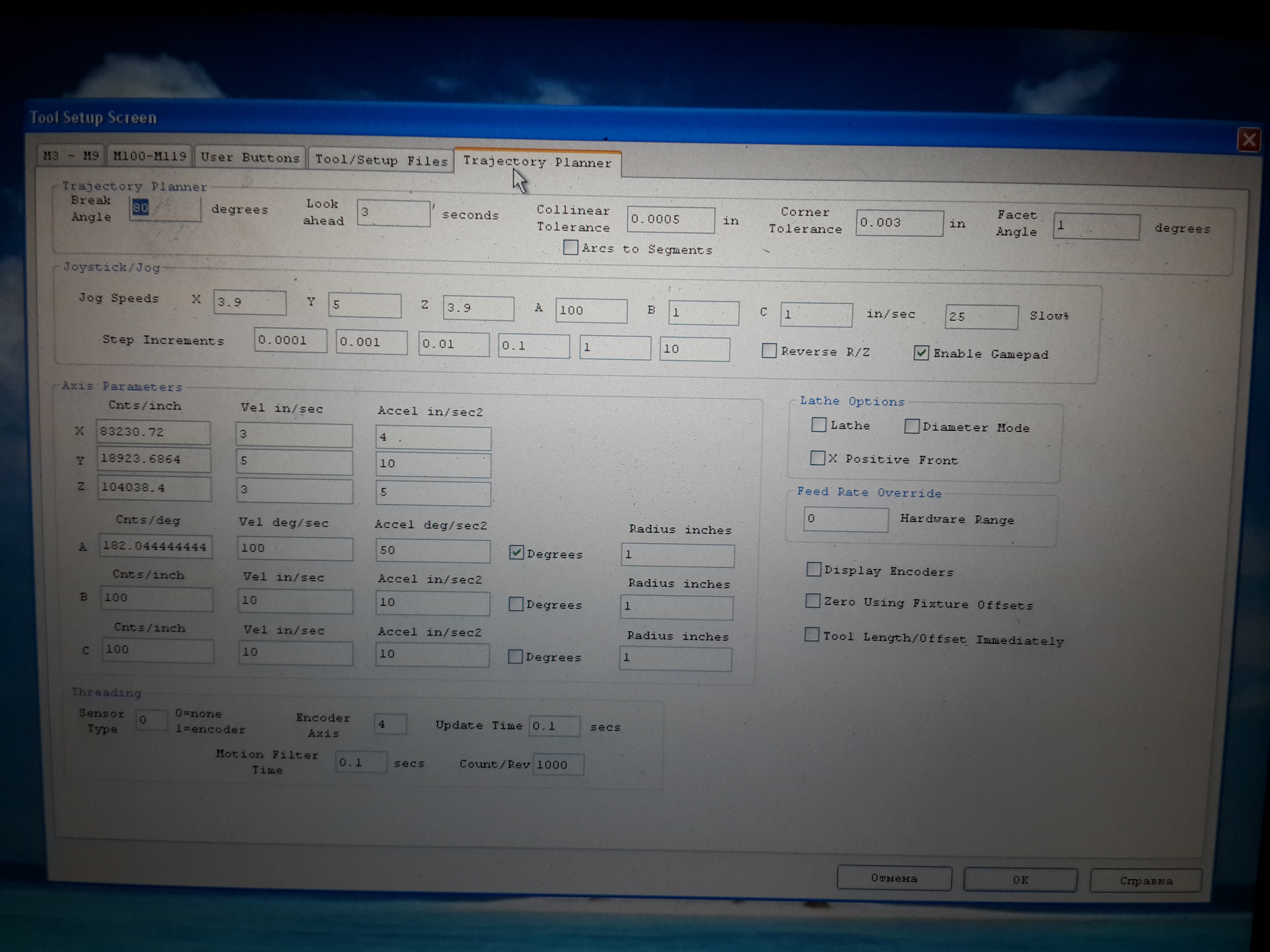

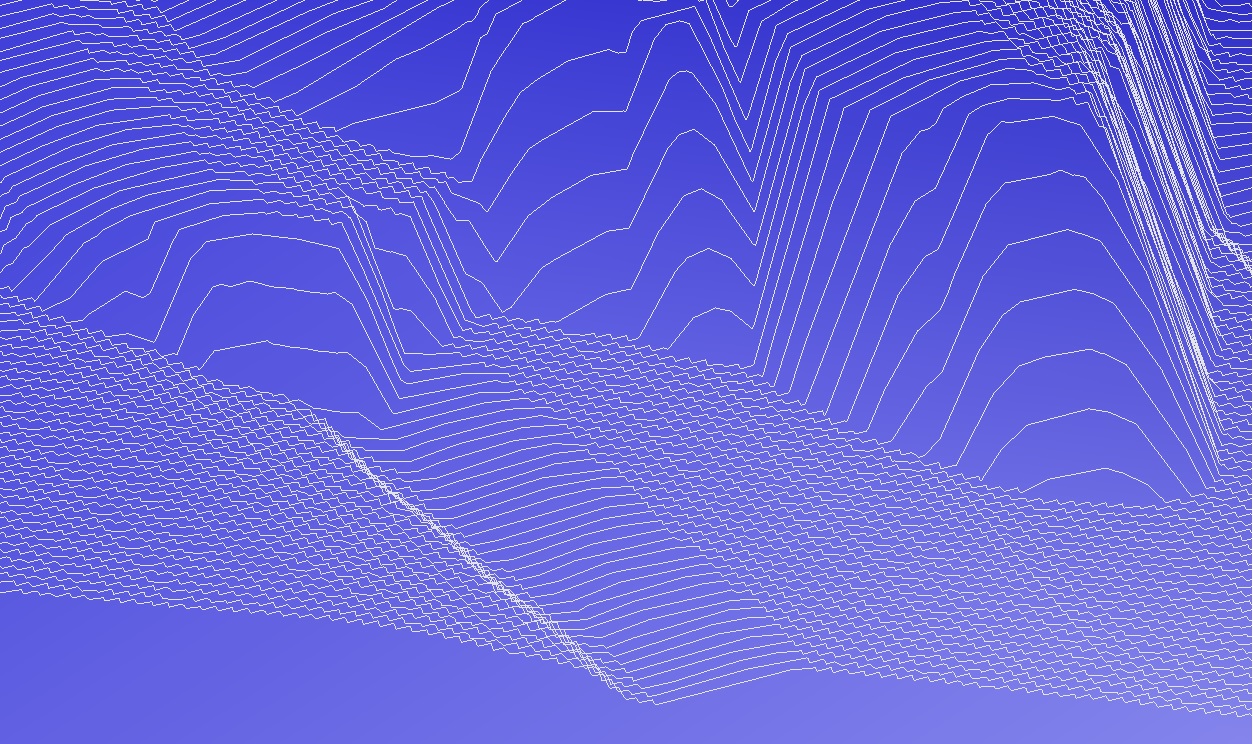

Выкладываю настройки. Угол еще увеличил. Два раза контролер уходил в ошибку. К сожалению не записал код ошибки.
Может надо переустановить Windows и кмоушен?
Настройки.jpg (4827 просмотров) <a class='original' href='./download/file.php?id=42544&mode=view' target=_blank>Загрузить оригинал (4.16 МБ)</a>
Поставь галочку преобразования дуг в сегменты, уменьши пороговый угол примерно до 45° (если в обработке не нужны острые углы),
Увеличь Corner Tolerance раз в 10 (для рельефов с грубо подготовленной траекторией так будет лучше).
А то что ускорения такие низкие - это нормально?

michael-yurov писал(а):Поставь галочку преобразования дуг в сегменты, уменьши пороговый угол примерно до 45° (если в обработке не нужны острые углы),
Срасибо попробую. Ускорения попробую поднять. Делал по рекомендациям но забыл что потом надо было увеличить ускорения.
Ничего не изменилось. Переустановил комп откатил программу до kmotion 4.32 поставил как рекомендовали, а выполнение программы тормозит. Может у меня сама УП не так генерируется. Выложу часть программы. Может кто то попробует ее в холостую прогнать. У меня на некоторых участках оси почти останавливаются. Может я зря на контролер грешу.

Не из-за этих "лесенок" ли проблема?
рельеф.jpg (4750 просмотров) <a class='original' href='./download/file.php?id=42799&mode=view' target=_blank>Загрузить оригинал (496.49 КБ)</a>
AlexNikov писал(а):Не из-за этих "лесенок" ли проблема?
Ага, тоже мне не понравились:
2015-02-09 20-01-54 Скриншот экрана.png (4748 просмотров) <a class='original' href='./download/file.php?id=42800&mode=view' target=_blank>Загрузить оригинал (1.94 МБ)</a>
Тут нужно точность расчета траектории, наверное, уменьшить, и, действительно, можно смело увеличивать пороговый угол (примерно до 75°), и допустимое отклонение примерно до 0,25 - 0,5 мм (0,01 - 0,02 дюйма).
Проблема в том, что исходный файл, видимо, 8 битный был - вот и получилась лесенка по Z.
konstantinshr
Сообщения: 226
Зарегистрирован: 04 авг 2013, 17:05
Репутация: 43
Откуда: Новороссийск
Сообщение konstantinshr »
Траекторию считал в Арткаме 2011. А там по умолчанию стоит 0.025 мм. Видимо это для ювелирки приемлемо. Подскажите какую точность можно ставить. Обрабатывать буду конусной 0.5 мм или гравером 30 гр пятка 0.2
konstantinshr писал(а):Траекторию считал в Арткаме 2011. А там по умолчанию стоит 0.025 мм. Видимо это для ювелирки приемлемо.
Дело не в этом. 0,025 не такая уж и высокая точность. Я ставлю 0,001 мм (но для обработки по 2d векторам а не по битовой карте рельефа).
Видимо, у вас рельеф поднят из файла градиентной карты.
Видимо, по незнанию файл был сохранен с разрешением 8 бит.
8 бит - это 256 градаций по Z, что в итоге привело к ступенькам в рельефе.
В вашем кусочке УП высота ступенек около 0,06 мм.
Видимо полный перепад рельефа около 15 мм (0,06 мм * 256).
Я бы попробовал установить точность ниже (больше чем) 0,06 мм, например 0,1 мм,
а потом посмотрел бы, что стало с файлом траектории.
Возможно, будет достаточно величины 0,06 мм - нужно пробовать и проверять.
Полагаю, 0,1 мм для рельефов из дерева вполне допустимо. Все равно исходный файл слишком грубый и не позволит передать более мелкие детали.
