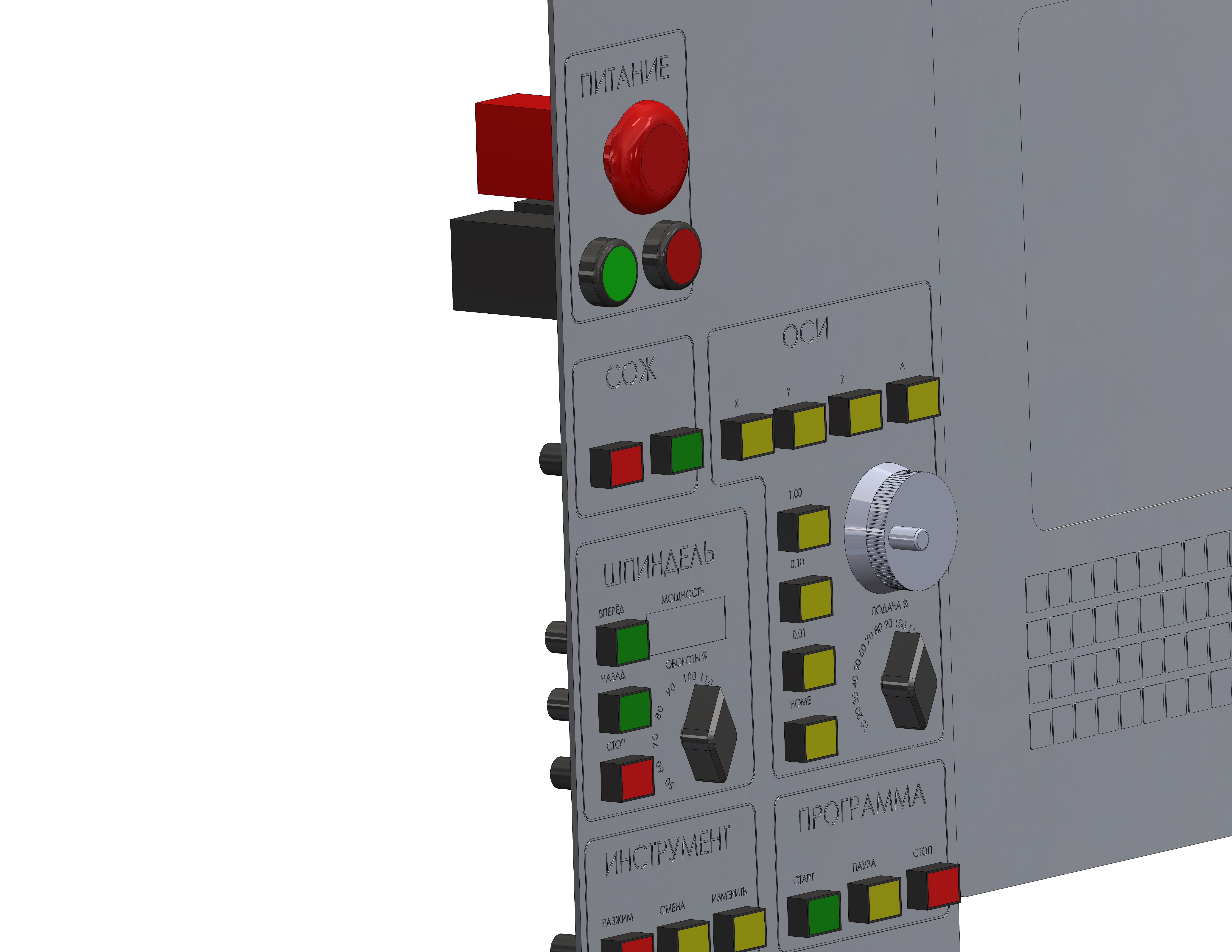

Промежуточный результат.
стойка2-2.JPG (4430 просмотров) <a class='original' href='./download/file.php?id=40502&sid=f32010c98716f2d0221fa33a075bbcab&mode=view' target=_blank>Загрузить оригинал (3.34 МБ)</a>

ukr-sasha писал(а):Промежуточный результат.
А какой смысл например в двух кнопках на включение и выключени СОЖ.. ?? два входа задействовать вместо одного ?
не лучше ли одну с фиксацией и проверять статус входа ?? по моему и дешевле и удобней. и входов меньше задействовано, да и концов тянуть меньше..
по питанию тоже непонятно - сверху что есть ? общее включение ? тогда зачем снизу еще две кнопки ? или это индикаторы ?
шпиндель - вперед/назад - тоже я бы кнопки с фиксацией поставил.. третья соответственно нафиг не нужна..
индикатор мощности - это фетиш... не вижу необходимости. но если хочется - ради бога..
по инструменту то же самое - измерение - понятно. непонятно что есть "смена"... у тебя автосменщик будет ? или это имеется в виду "цикл" смены ? если смена ручная - я бы опять же одну кнопку поставил либо перекидную либо с фиксацией.
кнопки с фиксацией удобней иметь с подсветкой. при нажатом положении подсветку включать, чтоб было видно что активировано...

Продолжаю "изобретать велосипед":
стойка2-3.JPG (4365 просмотров) <a class='original' href='./download/file.php?id=42002&sid=f32010c98716f2d0221fa33a075bbcab&mode=view' target=_blank>Загрузить оригинал (3.13 МБ)</a>
стойка2-4.JPG (4365 просмотров) <a class='original' href='./download/file.php?id=42003&sid=f32010c98716f2d0221fa33a075bbcab&mode=view' target=_blank>Загрузить оригинал (3.05 МБ)</a>
Re: Компоновка панели управления
Если "подача" это переменный резистор, то вращая штурвал будешь задевать ручку и случайно менять подачу...
Кнопка HOME тоже не на месте. Когда будешь пытаться штурвалом точно подводить инструмент, то скорее всего диапазоны будешь переключать не глядя "на ощупь" - в самый ответственный момент нажмёшь не ту кнопку и станок наплевав на все твои предыдущие старания издевательски хохоча уедет в HOME. :)

Кнопку разжима нужно подальше, от кнопок запуска программы, и что бы под руку не очень попадалась. На WL 5 расположены рядом, иногда наблюдаешь как инструмент летит вниз wave

Версия №3:
стойка3-1.JPG (4316 просмотров) <a class='original' href='./download/file.php?id=42084&sid=f32010c98716f2d0221fa33a075bbcab&mode=view' target=_blank>Загрузить оригинал (3.68 МБ)</a>
стойка3-2.JPG (4316 просмотров) <a class='original' href='./download/file.php?id=42085&sid=f32010c98716f2d0221fa33a075bbcab&mode=view' target=_blank>Загрузить оригинал (4.35 МБ)</a>

Demetrius писал(а):Кнопку разжима нужно подальше, от кнопок запуска программы,
Я вообще приверженец идеи, чтоб при смене инструмента обе руки были в деле, а в вместо кнопки педаль - при нажатии срабатывает лампочка/зуммер и если в течении 3-5 секунд педаль не отпущена, то инструмент разжимается.
ukr-sasha, Саша, на шпинделе (вперед/назад) - это подразумевает вращение? Логичней наверное написать (влево/вправо).
Где-то видел, вместо надписи была стрелка закругленная по часовой, и против часовой направленности.

Predator писал(а):Логичней наверное написать (влево/вправо).
Спасибо надо подумать.
selenur писал(а):Где-то видел, вместо надписи была стрелка закругленная по часовой, и против часовой направленности.
Хочу понятные надписи, чтобы не было разночтений.
А то смотрю на панели на пром. стойках и теряюсь. :hehehe:
ukr-sasha писал(а):Хочу понятные надписи, чтобы не было разночтений.
Ну так влево/вправо оно и будет понятней, обычно так и пишут на промстойках. У тебя на родной панели от станка разве не так было? Изображение
