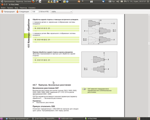

Всем доброго времени суток!
На производстве появился CTX 420 с системой чпу CNC Pilot 4290
Задача осуществить обработку с перехватом в противошпиндель.
Но пока все мои попытки разобраться с использованием мануала не увенчались успехом.
Может кто-нибудь скинуть пример рабочей программки, включающий в себя обработку в главном шпинделе, перехват и обработку в противошпинделе. Заранее большое спасибо.

Есть ссылка на мануал?
Обработки вручную пишешь?

Скорее всего писать программы буду на станке вручную. Станок б/у из германии и все мануалы на немецком. Нашел в руководстве Хайдена про некую подпрограмму Uncompl, с помощью которой осуществляется перехват. После отработки этой подпрограммы все шпиндели тормозятся и обработка не продолжается.
Кроме это меня интересует как сделать трансформацию системы координат для обработки в противошпинделе.

Страница 118
Передача детали в противошпиндель: ЗЫ вдруг дропбокс закроют

Это понятно. В мануале я это читал, просто хотелось бы живой пример программы, в которой это используется.
