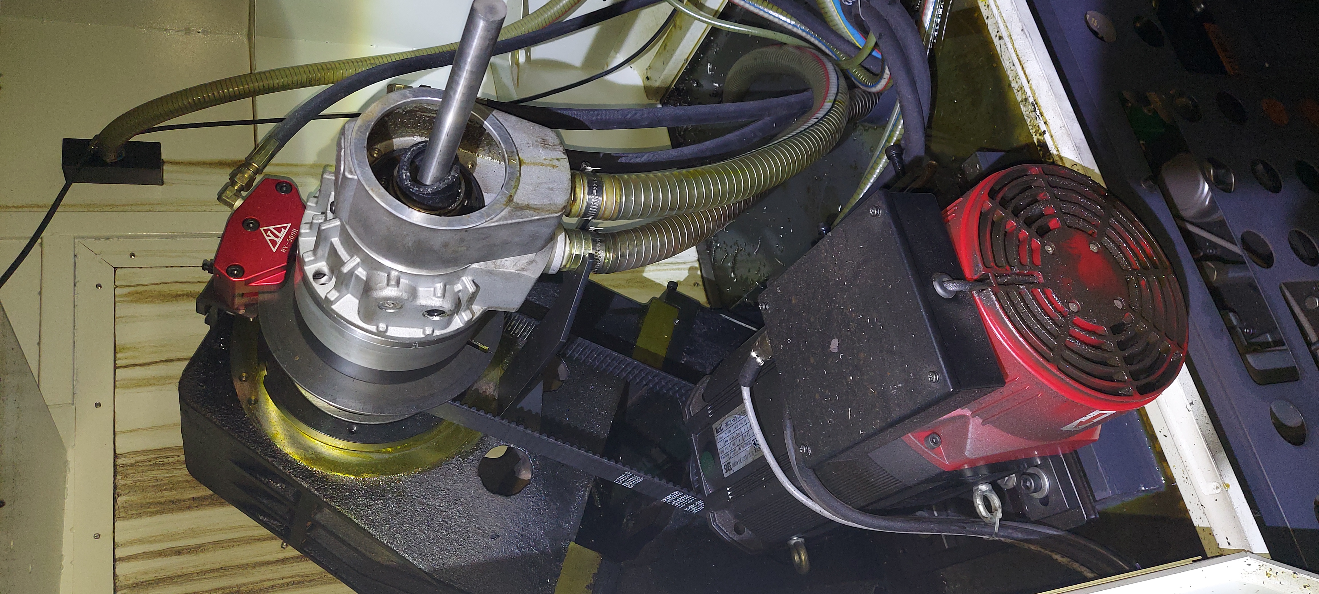

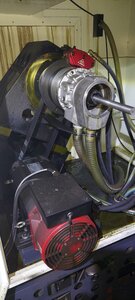

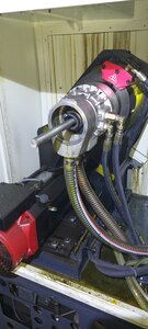

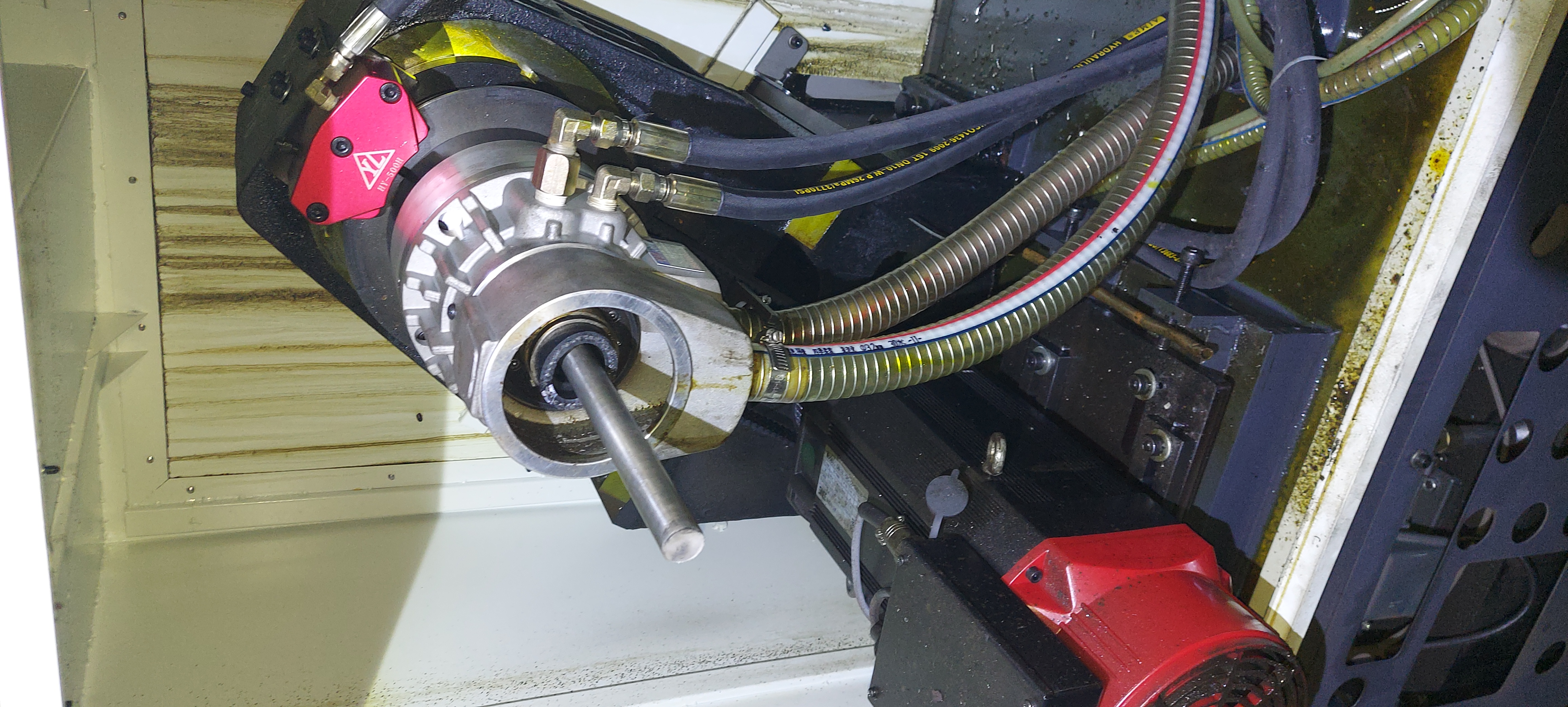

DinoDanver писал(а): ↑ Шпиндельная серва, зубчатый ремень.
20250113_082050.jpg (1387 просмотров) <a class='original' href='./download/file.php?id=213132&sid=c898315b88b1d5464a21b34507855eea&mode=view' target=_blank>Загрузить оригинал (2.89 МБ)</a>
20250113_082102.jpg (1387 просмотров) <a class='original' href='./download/file.php?id=213133&sid=c898315b88b1d5464a21b34507855eea&mode=view' target=_blank>Загрузить оригинал (2.64 МБ)</a>
На этом фото видно, что сервой он шпиндель держать не может- тормоз стоит,😂 а значит как поворотную ось он шпиндель сможет использовать при диаметре фрезы максимум 8 мм.
.... В этих компоновках я самого главного понять не могу- ну поставили бы энкодер на шпиндель а энкодер мотора использовали бы просто как датчик скорости и нафиг тогда зубчатый ремень, и зубчатые шкивы??? Обычный поликлин был бы достаточен! Не понимаю🤷
Такие компоновки хороши для ВСО с их дикими скоростями подач, драть на них не получиться.
Последний раз редактировалось risd 13 янв 2025, 10:29, всего редактировалось 1 раз.

risd писал(а): ↑ На этом фото видно, что сервой он шпиндель держать не может- тормоз стоит, а значит как поворотную ось он шпиндель сможет использовать при диаметре фрезы максимум 8 мм.
И как это из фото видно?
Он не просто может держать, он это прекрасно делает, выпуская массово детали со сверлением и фрезеровкой. Тормоз, я уже говорил, нужен, что бы зафиксировать шпиндель не переводя привод в режим оси. Это доп. опция, что бы слупить денег за станок.
Из чего следует 8 мм и при чем тут фреза, если это токарный станок, вообще не понятно...
DinoDanver
Сообщения: 113
Зарегистрирован: 30 окт 2024, 08:46
Репутация: 7
Настоящее имя: Денис Эдуардович Погребняк
Откуда: Самара
Re: SZGH CNC-1000TDb
Сообщение DinoDanver »
risd писал(а): ↑ ну поставили бы энкодер на шпиндель а энкодер мотора использовали бы просто как датчик скорости и нафиг тогда зубчатый ремень, и зубчатые шкивы???
У Вас какая-то мания усложнять. Зачем ставить второй датчик если в моторе он все-равно есть? Он денег стоит.
И управление по полному контуру подразумевает гораздо более дорогую машину...
А зубчатый ремень видимо позволяет исключить проскальзывание...
