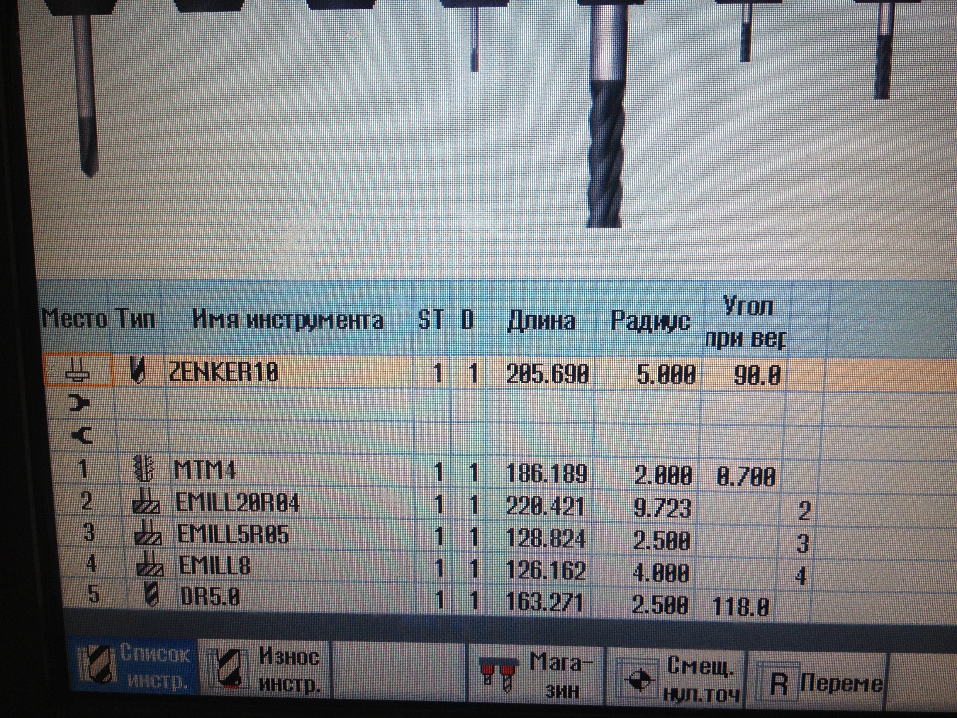

Привезли нам станок после капиталки ЛР212 с установленным ЧПУ SINUMERIK 840D. Есть опыт работы с NC210 и 2С42. Читаю инструкцию по 840D и в голове каша. Помогите разобраться.
Пока вопросов два:
1. Задание инструмента. Например не понятно, вот задаем, например торцевой фрез D20 R1, куда какой радиус писать? Куда какую длину? А если она еще и коническая, например 7 градусов?
2. Работаем с коррекцией на радиус инструмента (G41 G42). Куда вносить значения корректора, например D1?

сименс настолько прост что одного дня должно хватить разобраться по идее.
старайтесь уходить от использования коррекции на радиус и все прописывать в CAM системе. хотя конечно если сильный прям износ...
сфоткал табличку где прописаны длины и радиуса инструмента.
IMG_8362[1].JPG (10198 просмотров) <a class='original' href='./download/file.php?id=61223&mode=view' target=_blank>Загрузить оригинал (3.32 МБ)</a>
то что написано радиус - это не радиус на вершине фрезы а именно радиус инструмента, то бишь фреза 10мм значит радиус 5. ну или реальный 4.99 например...
для траектории радиус скругления значения не имеет поэтому его вообще нет в таблице для концевых фрез.

во-первых, на фото показана 840d sl, а это другая чпу.
во-вторых, руководство оператора очнь подробно все описывает.
в-третьих, описывая инструмент никогда не принебрегайте типом инструмента (резец, фреза, сверло итд)
в-четвертых, пользуйтесь синутрейном
в-пятых, выбрав инструмент можно отредактировать в нем все параметры какие себетолько можно представить.
И последнее, рекомендую разобраться с списком инструмента, износом и магазином очень подробно.
upd: на фото показана 840d sl с Sinumerik Operate.

в моей практике был случай, когда программист на пару с оператором в типе инструмента вместо концевой фрезы указали резец токарный.
До тех пор, пока не включали корректор G41/G42 все было хорошо, но как только включали корректор на радиус ЧПУ очень странно начала позиционировать инструмент. Очень доооооолго я искал,в чем же проблема, и в сименс звонил и технологам нашим - задолбался короче.
обнаружился косячек случайно, когда создав новый инструмент и указав все его параметры по-человечески все само починилось.
оператора я возненавидел.
В общем умная ЧПУ расчитывает компенсации не только по значению в графе радиус, но и исходяиз типа инструмента, учтите это обязательно!

bash_hd писал(а):сфоткал табличку
с какой сойки фоткал?

bash_hd
Сообщения: 163
Зарегистрирован: 28 дек 2013, 00:15
Репутация: 101
Re: Освоение 840D
Сообщение bash_hd »
да при загрузке стойки увидел - у меня 840D SL. Про корректоры и тип инструмента от себя добавлю важное замечание - число зубьев тип и т д сильно влияют на то как инструмент будет привязываться с автоматическим измерителем RENISHAW. Своим операторам я запретил например использовать измерение радиуса. во первых это не надо (95% работ алюминий и фрезы все ломают по ошибке но не изза износа), во вторых станок в этом плане глючит! и уже срубал на полном ходу щуп!! с измерением длины преблем нет. хорошо BREAK PIN запасной Renishaw был под рукой.
