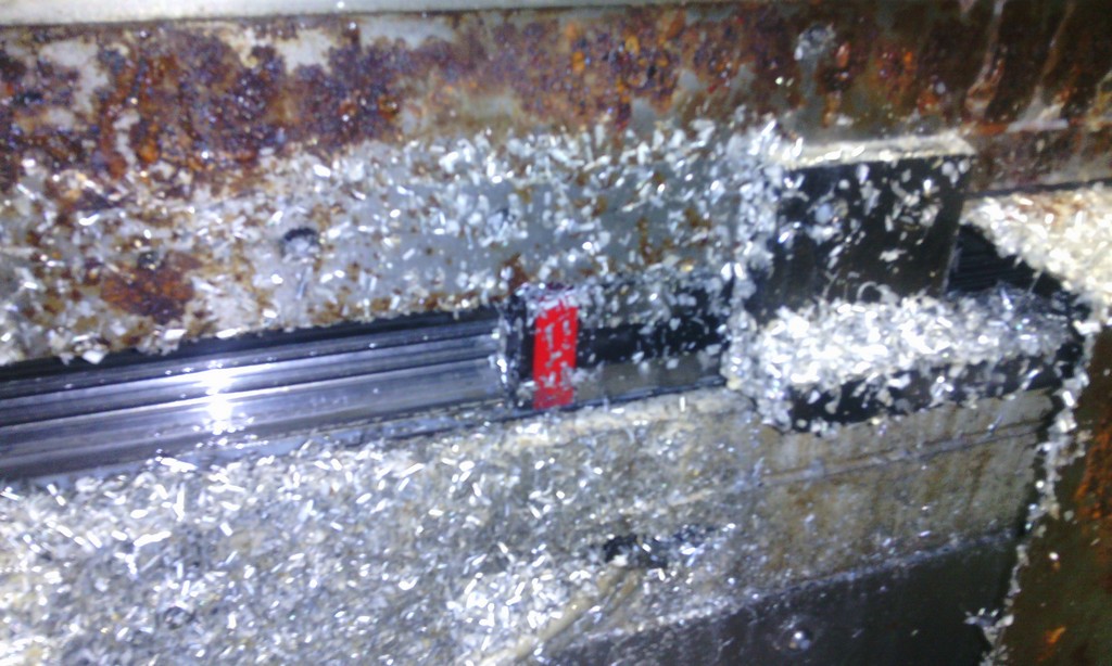

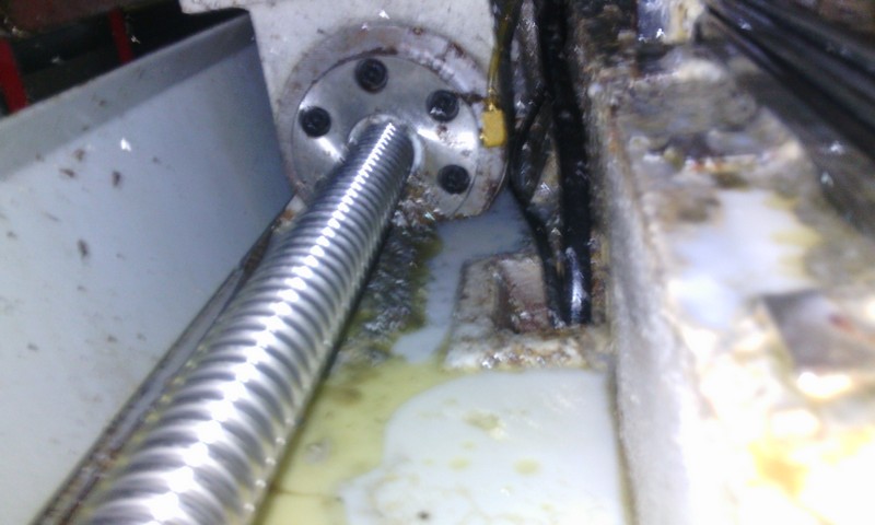

вот такая китайчатина...
прошел месяц эксплуатации, серьезных проблем не было, были правда глюки с выскакиванием спонтанных ошибок. Вылечилось заменой блока питания стойки (вздулись конденсаторы)
Блок заменили, старый отремонтировали и положили в резерв.
Новая неприятность - загудела ШВП по Х
снимаем защитный кожух - БЛИИН! все в стружке! Поразмыслив, пришли к выводу, что операторам нужно запретить убирать стружку пневматикой (только убирать, сдувать с рабочего стола можно и нужно). Иначе стружка туда попасть не могла.
Ладно, снимаем подвижную защиту. Нет слов. Все в эмульсии. Швп не в масле, а в эмульсии. Начали разбираться. С одной стороны, вроде все закрыто. В общем, сделано так, что вода дырочку найдет...
Сливные лотки, по бокам стола, имеют щель, так что сож, вместо того, чтоб сливаться вбок, куда положено, льется в щель лотка а дальше на подвижную защиту. Опять же эти лотки, явно должны быть длиннее, чтоб СОЖ текла куда надо. Пока пришли к выводу, что надо переделывать лотки отвода СОЖ, вырезать прокладки, кой-где ляпать герметиком.
Который раз убеждаюсь, что китайская продукция, при очень заманчивых ценах, имеет неожиданные недостатки.
