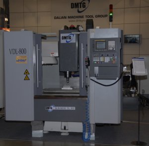

Всем добрый день!

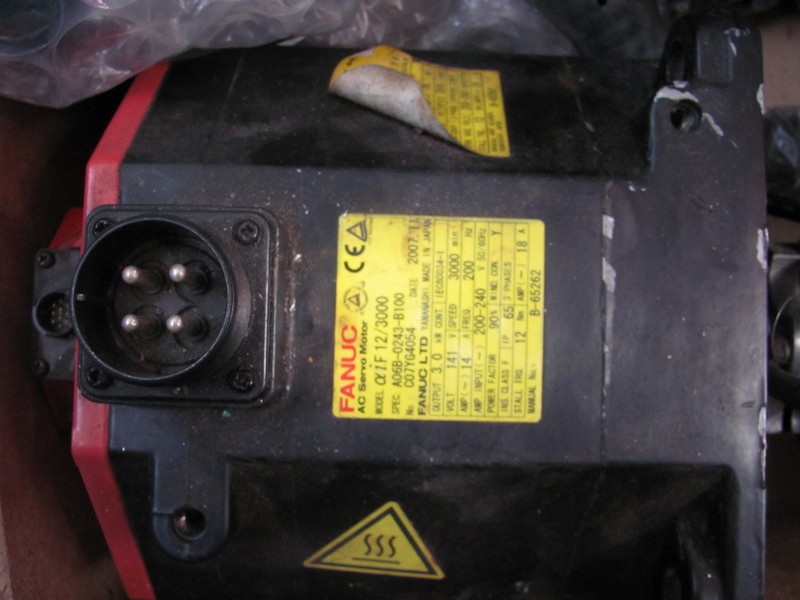

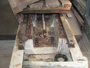

Знакомые купили по случаю фрезерный станок DMTG VDL-800 в немножко поломанном состоянии
выглядит примерно так:
подшипники на швп по Х убиты с 2 сторон
IDG.jpg (6770 просмотров) <a class='original' href='./download/file.php?id=89686&mode=view' target=_blank>Загрузить оригинал (245.09 КБ)</a>
серва
serva.jpg (6770 просмотров) <a class='original' href='./download/file.php?id=89687&mode=view' target=_blank>Загрузить оригинал (94.34 КБ)</a>

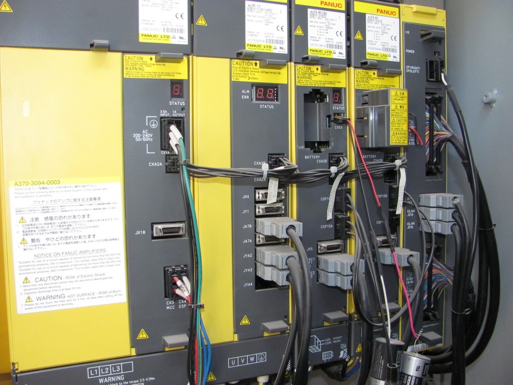

Привода... любо-дорого даже посмотреть!
но батарейки питания абсолютных энкодеров сели на хрен

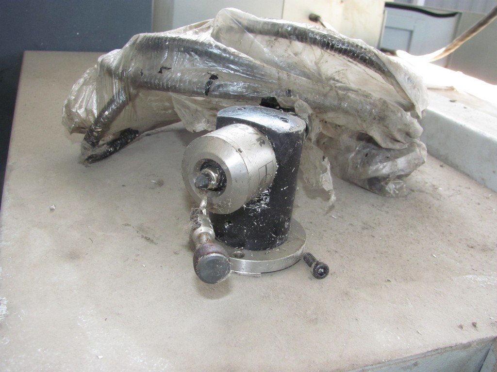

Ренишоу ... :hehehe:
renishaw.jpg (6770 просмотров) <a class='original' href='./download/file.php?id=89690&mode=view' target=_blank>Загрузить оригинал (161.62 КБ)</a>

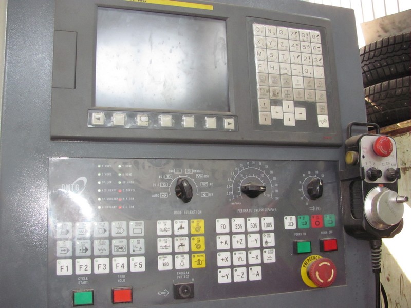

Собственно стойка FANUC 0i-MC
Fanuc.jpg (6770 просмотров) <a class='original' href='./download/file.php?id=89689&mode=view' target=_blank>Загрузить оригинал (116.77 КБ)</a>
Подшипники поменяли, серву на место поставили и начали на кнопочки нажимать...
FANUC этот вижу в первый раз... :thinking:
Комплект документации (если ее напечатать) килограмм 10 точно будет
Такое ощущение, будто программируешь АТСку, номеров на 100, с системного аппарата :hehehe:

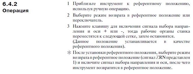

лютый пипец!

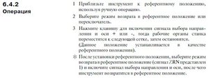

В мануалах подробно описано как надо платы выдергивать, но нихрена не написано как нужно инитить абсолютный энкодер, после сбоя
или написано, но хрен поймешь, чего написано. (английский вариант я тоже смотрю, но мой уровень владения английским тоже эти перлы понять не позволяет)
вот перл насчет привязки:
manual quote.jpg (6770 просмотров) <a class='original' href='./download/file.php?id=89691&mode=view' target=_blank>Загрузить оригинал (50.79 КБ)</a>
Все мануалы забиты описаниями разнокалиберных G-кодов, который обычный программист удержать в голове не в состоянии.
Наверное полностью, эти мануалы читают только чуваки, которые постпроцессоры пишут...
инфу по сбросу осей(спасибо великому ИНТЕРНЕТУ) нашли, оси привязали, ковыряем дальше...

odekolon писал(а):Ренишоу ...
У ренишоу это стандартная фишка - крепление сделано из специального сплава чтоб ломаться и не ломать сам датчик ;)

Потихоньку вместе со стружкой, выгребли электромеханические проблемы, немножко научились нажимать на кнопочки и тут встала дурацкая проблема - "А как в станок программу засовывать???" :wik:
на морде разъем, похожий на PCMCIA, судя по-всему оно и есть.
сбоку под крышечкой, 2 порта RS232 на 9 ног и на 25
внутри стойки есть порт Ethernet в который ничего не вставлено.
рассматриваем варианты:
1а. - искать карту памяти PCMCIA (но подозреваю что раритет)
1б. - искать переходник PCMCIA- компакт флэш (CF) - это найти реально, но будет ли работать?
1с. - сунуть в PCMCIA плату Ethernet от старого ноутбука (вроде допустимо) но что на другом конце - FTP?
2а. подключить нуль-модемом 232 к буку с терминальной программой и попытаться принять-передать файл. (мутновато, но наверное реализуемо. протокол?)
2b. то же, поставить преобразователи 232-485 и длинным кабелем к компу программиста
3а. разбираться зачем нужен порт Ethernet, где программируются его параметры и возможно ли его использование воообще?
Кто что может сказать по данной проблеме?

odekolon писал(а):на морде разъем, похожий на PCMCIA, судя по-всему оно и есть.
Уверен? может всётаки CF?
У нас на FANUC 0i-MC и VDL-1000 разъём CF.
Про Ethernet не помню, вроде там ftp работает. Про RS232 в мануале написано как использовать для связи, подробностей не помню, но там какой-то грустный способ, мы решили, что CF проще.

Да, уверен. Сначала я тоже определил слот как CF. Принес карту а она не лезет.щас клич по друзьям кинул по сбору pcmcia неликвидов. Наберу разных и тыкать буду...

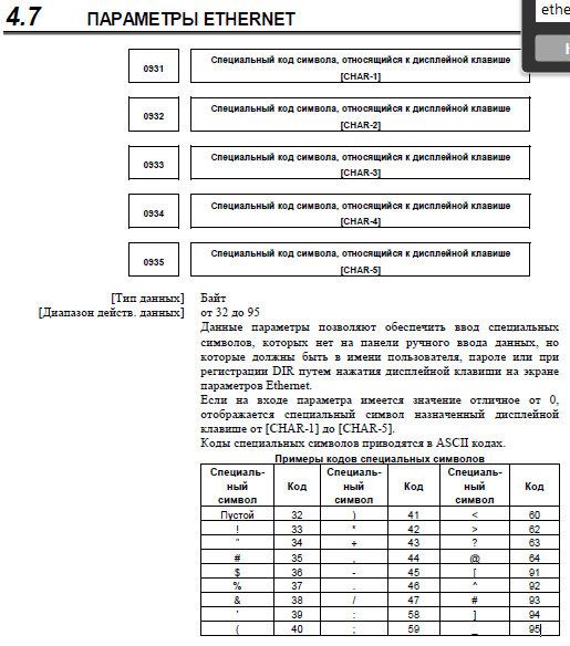

Predator писал(а):А, что usb на стойке нет? :think:
какой, нахрен, USB?
Это же фанук!
только хардкор!
а если серьезно, то такого дебильного отношения к документации, я давно не встречал.
вот, к примеру, настройки ethernet их справочника по параметрам 641120-1RU
параметры ethernet.png (6640 просмотров) <a class='original' href='./download/file.php?id=90361&mode=view' target=_blank>Загрузить оригинал (30.94 КБ)</a>
Все, бля! Больше НИЧЕГО!
ни адресов, ни портов, ни протоколов
кой-чего нашел в руководстве по обслуживанию,
но хоть где-то сделать перекрестные ссылки между руководствами можно было?
