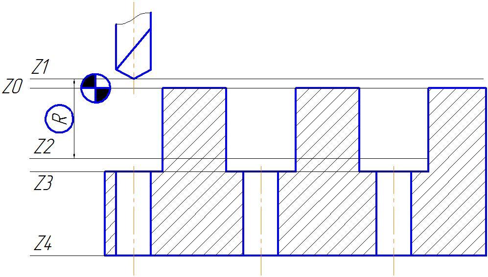

Вот решился добавить небольшое пояснение к посту про G98-G99 Re: сверление с полным выводом сверла #3.
Случаются ситуации, когда плоскость перемещений между отверстиями лежит значительно выше верхней плоскости сверления. И для того, чтобы расстояние Z1-Z2 не проходить на рабочей подаче применяют расстояния до плоскости перемещений R.
Порядок работы должен быть такой: позиционирование по XY на Z1 -> быстрое перемещение до Z2 -> рабочее перемещение до Z4 (ну немного ниже для получения полного отверстия) -> быстрое перемещение Z2 -> быстрое перемещение Z1 -> позиционирование по XY ->...
Синтаксис я не помню (да он и для каждой системы ЧПУ будет отличаться), но его всегда можно посмотреть в мануале. Я хотел завершить мысль и донести идею.

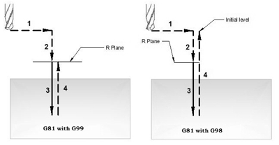

Я тоже решился добавить
Иллюстрация и g-код:
N106 G0 G90 G54 X-14.541 Y8.644 S8000 M3
N108 G43 H2 Z20.
N110 G98 G81 Z-12. R1. F600.
N112 X12.36 Y6.382
N114 X-2.908 Y-10.583
N116 G80 G0

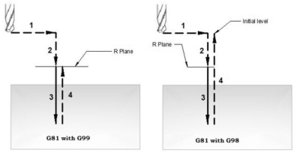

в фануке я делаю так
где
G83 G80 собсно сам цыкл сверления, с отскоком в Z2, это указано параметром R2, с этой же высоты и начинаем сверлить, можно указать например R-10, в этом случае начнем сверлить с Z-10 (это если какое углубление и не нужно сверлить воздух)
Q1, это отскакиваем каждый 1мм сверления
а вот теперь самое интересное, это коды G98 и G99
в режиме G98, перемещение между отверстиями будет в наивысшей точке по Z, к которой подъехали изначально, тоесть Z10
а в режиме G99 перемещаемся на высоте как указано в параметре R, тоесть на высоте Z2
по окончанию цыкла (после вреления последнего отверстия), отскок на изначальную высоту при которой начинали цыкл Z10
на картинке G81, сверление без отскока
G0 Z10.
G98 G83 Z-30. R2. Q1. P0.5 F150
X-27.
X-35.
Y-30.
Y-40. (координаты отверстий)
X-50.
Y-70.
G80
