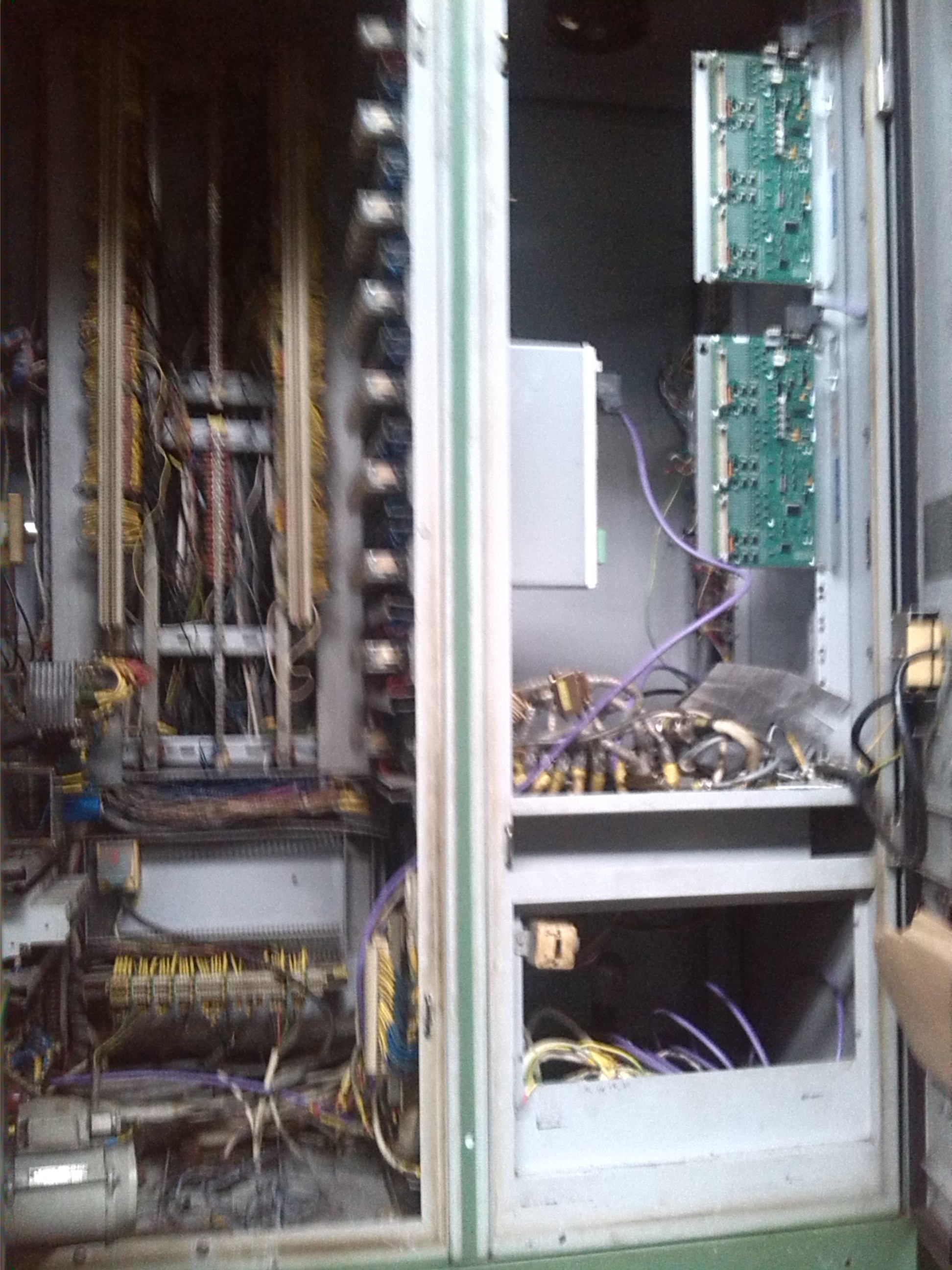

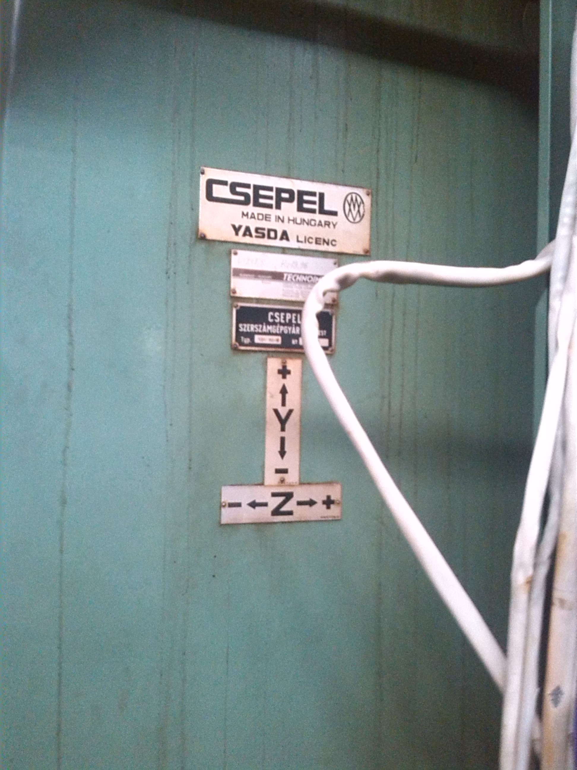

Меняю на станке Csepel штатную (устаревшую) стойку на sinumerik 802d sl plus/
Фото станка, и уже установленной Sinumerik
кАЧЕСТВО ФОТО НЕ СУПЕР, НЕ У ВСЕХ АЙФОН И Т.П.
IMG_20140909_130735.jpg (6050 просмотров) <a class='original' href='./download/file.php?id=35012&mode=view' target=_blank>Загрузить оригинал (853.83 КБ)</a>
Переферийные модуля и АДИ4 под привода, раньше шкаф был заполнен полностью. (6050 просмотров) <a class='original' href='./download/file.php?id=35013&mode=view' target=_blank>Загрузить оригинал (872.79 КБ)</a>
IMG_20140909_130848.jpg (6050 просмотров) <a class='original' href='./download/file.php?id=35014&mode=view' target=_blank>Загрузить оригинал (847.65 КБ)</a>
Собственно Синумерик с клавиатурой пультои и внешним пультом (6050 просмотров) <a class='original' href='./download/file.php?id=35015&mode=view' target=_blank>Загрузить оригинал (792.65 КБ)</a>

Вид станка со стороны второй палеты (6050 просмотров) <a class='original' href='./download/file.php?id=35017&mode=view' target=_blank>Загрузить оригинал (761.26 КБ)</a>

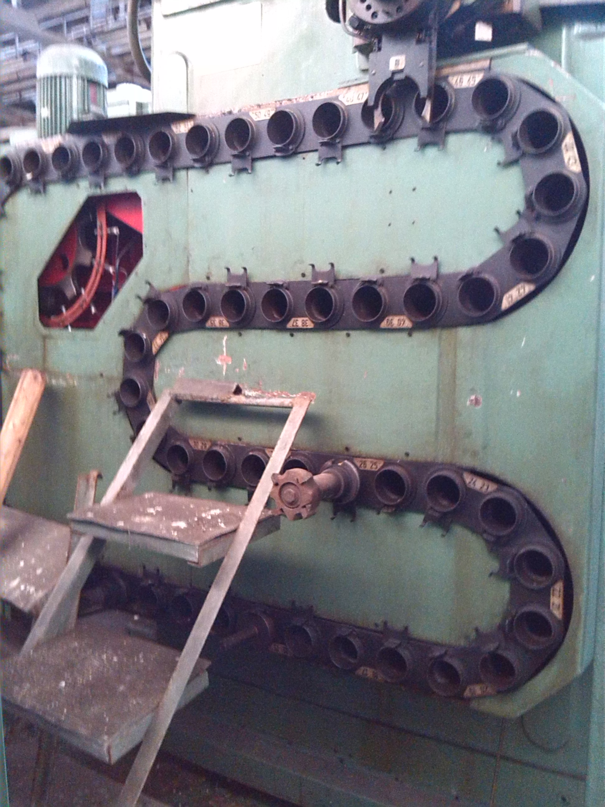

Магазин инструментов (6050 просмотров) <a class='original' href='./download/file.php?id=35018&mode=view' target=_blank>Загрузить оригинал (903.79 КБ)</a>

Переферийные модуля со шлейфами, подключенным профибас и питанием (6050 просмотров) <a class='original' href='./download/file.php?id=35021&mode=view' target=_blank>Загрузить оригинал (1.07 МБ)</a>

Вот это крутая штука.
Моторы остались? Энкодеры новые? Как приводы подключаются к этим платам?

На сколько инструментов магазин в этой дуре? :think:

PKM писал(а):а.
Моторы остались, энкодеров нет- оптические линейки, общаются через модуль ADI4

Predator писал(а): На сколько инструментов магазин в этой дуре? :think:
60 инструметов, конфигурация plus поддержит только 41, версия pro -64 инструмента.
