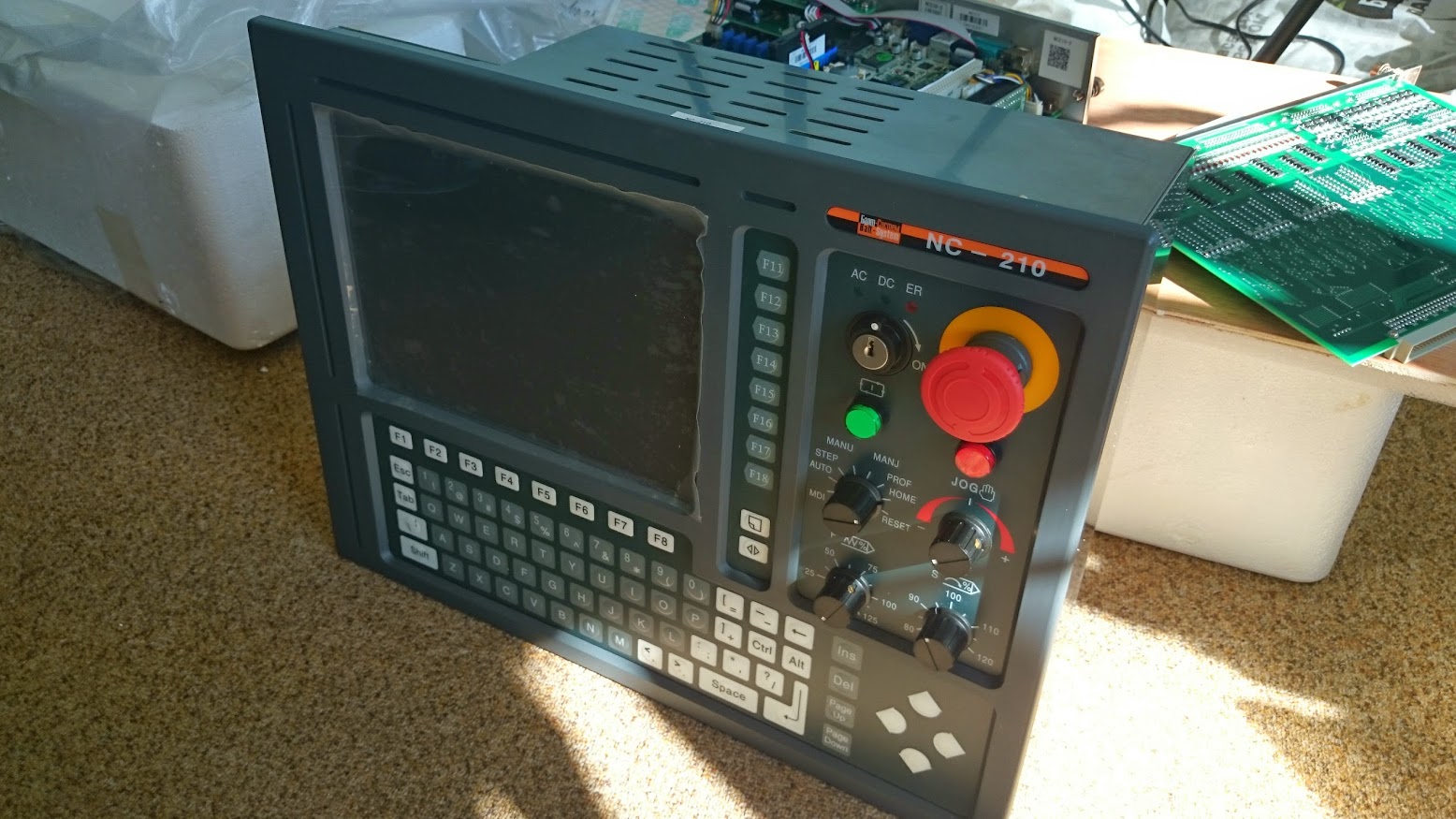

Разобрал малец стойку

konyshevk писал(а):похоже от NC 210 старой только внешний вид остался - растут
я взял что по средине 210, у них щас новая 310 http://www.bsystem.ru/Default.aspx?tabid=86

Re: БалтСистем NC210
konyshevk писал(а):мышь ? как на компе , на рабочем экране работает ? ну ваще
я списал что в бамажке написано :) См. на фотке белая бамажка с параметрами ;)
konyshevk писал(а):на NC 110 (это пятикординатная) есть USB (не работает, только разьем для красоты)
NC110 резольверы поддерживает, а эта зараза нет :)
У NC210 нет разъема USB спереди стойки, только сзади. Это нам придется как то вперед выносить USB.
Это все мелочь по сравнению с программированием PLC непонятно в чем :hehehe:

aftaev писал(а):Это нам придется как то вперед выносить USB.
у нас такие стойки на некоторых станках стоят. но там сбоку вентиляционное отверстие было через решетку которого и было просунуто юсб удлинитель. но это колхоз имхо - выпиляй красивый вырез и в его шнурок заклей китайскими соплями
нікому нічого не нав'язую.
кто эту панель разрабатывал, точнее разположение кнопок, сам возле станка не стоял, это факт :(
aegis писал(а):но это колхоз имхо - выпиляй красивый вырез и в его шнурок заклей китайскими соплями
мне бы хотя бы одной осью пошевелить, а то нифига не работает :) USB - это мелочь :roll:
А самая жирная книжка это программирование PLC :?

tooshka писал(а):Так ты хоть питание подсоединил? Чего твоя волшебная коробка пишет?
загружается, появляется заставка с координатами 0,000
Если крутить ручки скорости и подачи то показывает их в % на экране. Сегодня даж малость PLC пописали :)
