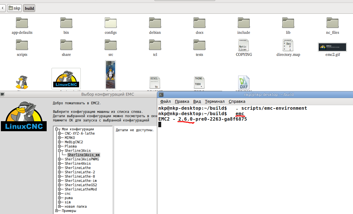

установилась
запустил
но вот где теперь конфигурации,где ярлыки?
PKM писал(а):. ./scripts/rip-environment (установка переменных окружения)
вот здесь нет ошибки?
PKM
Сообщения: 4263
Репутация: 705
Re: Установка LinuxCNC EMC2 из исходников
Сообщение PKM »
ярлыков нет, конфигурации все там же
запуск только из командной строки
ошибки нет, набирать в командную только до скобок надо - на всякий случай уточняю. это запуск скрипта установки переменных окружения, без него работать не будет. именно команда . ./scripts/rip-environment "объясняет", что нужно запускать linuxcnc из данной конкретной папки. все точки обязательны!

Спасибо,немного продвинулся.
Поставил пару недостающих пакетов-по моему емс установилась без ошибок.
Но тут другие вопросы:
до этого устанавливал разные сборки 2.5, и запускал их . scripts/rip-environmen - linuxcnc
логично-ведь имя ЕМС2 я так понял кануло в лету???
скачал 2.6 -и что же -в файле README :
to run the software go back to the top level directory, and issue:
  . scripts/emc-environment
  emc
После установки запускаться
. scripts/rip-environment - linuxcnc
отказывается
а вот
  emc
окно выбора конфигурации запускается-но дальше ошибка
и еще одна странность-в окне выбора конфигурации список конфигураций установленных ранее (чего по моему быть не должно)
то есть версия 2.6 у нас в папке /home/nkp/build а "видит" конфиги при запуске в папке /home/nkp/emc2/configs (то есть версии,установленной в системе)
Выделение(008).png (17385 просмотров) <a class='original' href='./download/file.php?id=7220&sid=22b158730b7b71adbc4aae31f3b025b1&mode=view' target=_blank>Загрузить оригинал (128.57 КБ)</a>

Вот ошибка при запуске:
nkp@nkp-desktop:~/build$   . scripts/emc-environment
nkp@nkp-desktop:~/build$   emc
EMC2 - 2.6.0-pre0-2263-ga8f6875
Machine configuration directory is '/home/nkp/build/configs/Sherline4Axis'
Machine configuration file is 'Sherline4Axis_mm.ini'
Starting EMC2...
module_helper is not setuid root
Realtime system did not load
Shutting down and cleaning up EMC2...
RTAPI: ERROR: could not open shared memory (errno=2)
/home/nkp/build/scripts/emc: строка 412: 30477 Ошибка сегментирования                   $HALCMD stop
/home/nkp/build/scripts/emc: строка 412: 30478 Ошибка сегментирования                   $HALCMD unload all
Cleanup done
EMC terminated with an error.  You can find more information in the log:
    /home/nkp/emc_debug.txt
and
    /home/nkp/emc_print.txt
as well as in the output of the shell command 'dmesg' and in the terminal
