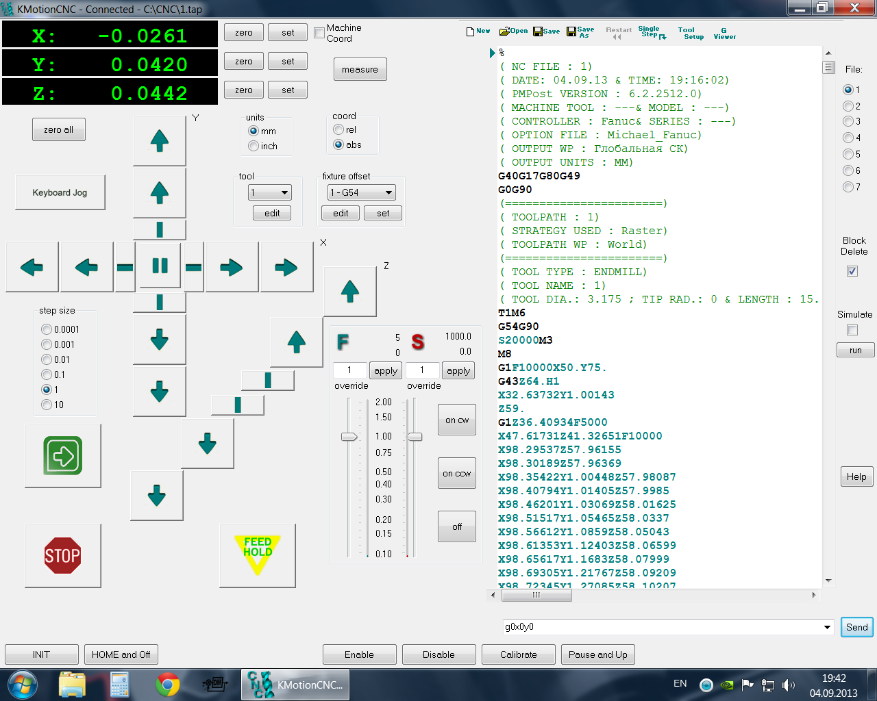

Разобрался, как из пользовательского скрипта выполнить какую-нибудь из основных команд (пуск / стоп / пауза / изменить подачу / изменить значение в окошках рабочих координат / или выполнить функцию пользовательской кнопки).
Так же можно выполнить любую команду G-кода, как в строке MDI
Например, написал сейчас скрипт, который вызывает паузу, выключает шпиндель, и поднимает фрезу на 20 мм
Подробнее вот здесь: http://dynomotion.com/Help/KMotionCNC/K ... rKFLOP.htm
Если нужно будет по русски и на примерах - помогу.

Сообщения: 11730
Re: Что за зверь Kflop?
ukr-sasha писал(а):В студию бы примерчик...
Работает это примерно так - требуемое действие сохраняется в переменную Persist Var.
Эта переменная предается в KMotionCNC
KMotionCNC видит, что в этой переменной что-то есть, и в зависимости от содержимого выполняет требуемые действия,
Затем KMotionCNC обнулят эту переменную, чтобы дать понять контроллеру, что все сделано
Если не ошибаюсь - все это происходит примерно 10 раз в секунду.
В общем - все, что нужно уже написано в файле "KFLOPtoPCCmdExamples.c"
В начале файла осуществляются различные действия для примера, а во второй половине файла определены функции для удобства вызова команд.
Тестовые действия я закрыл, как ремарки "//"
И еще отключил вывод ответов в консоль
Вот, что получилось (этот скрипт ничего не делает, но в нем определены все необходимые функции):

Если в этом файл добавить команды (перечислил возможные варианты ниже), они будут выполняться на стороне KMotionCNC.
DoPC(PC_COMM_ESTOP); // E-Стоп (не проверял)
DoPC(PC_COMM_HALT); // Пауза
DoPC(PC_COMM_EXECUTE); // Запуск выполнения УП (не проверял)
DoPC(PC_COMM_SINGLE_STEP); // выполнить одну строку УП (не проверял)
DoPCFloat(PC_COMM_SET_FRO,0.25f); // задает скорость подачи (не проверял)
DoPCFloat(PC_COMM_SET_FRO_INC,1.1f); // вероятно - увеличивает скорость подачи (не проверял)
DoPCFloat(PC_COMM_SET_X,0.0);
DoPCFloat(PC_COMM_SET_Y,0.0);
DoPCFloat(PC_COMM_SET_Z,2.25); // установить значение в окошке координаты Z равным 2,25 мм
DoPCInt(PC_COMM_USER_BUTTON,3); // вызов пользовательской кнопки (не проверял)
DoPCInt(PC_COMM_MCODE,3); // вероятно - выполняет M-код (не проверял)
Answer = MsgBox("Hello World",MB_YESNO|MB_ICONEXCLAMATION); // выводит диалоговое окно (не проверял)
if (Answer == IDYES)
printf("Answer is Yes\n");
else
printf("Answer is No\n");
MDI("G0 X1.2 Y2.2 Z3.3"); // Выполнить в окне MDI команду G0 X1.2 Y2.2 Z3.3
MDI("M5"); // остановить шпиндель (запустится программа, привязанная к этой функции)
MoveRel(2,5000); // поднять ось Z на 5000 импульсов
Но есть сложности.
Во первых - нужно быть внимательным и следить за тем в какой ветке выполняется подпрограмма, чтобы не возникло проблем при вызове новой программы в ветке выполняющейся.
Во вторых - если повесить подпрограмму на пользовательскую кнопку - Kmotion CNC может зависнуть, если для запуска выбрать параметр "выполнить и ждать завершения"
В третьих - между действиями, связанными с движением станка и действиями связанными с обращением к интерфейсу иногда стоит добавить паузу, иначе скрипт не дождется плавного снижения скорости.
В четвертых - если в скрипте использовать команду MDI("M5"), то после нажатия "продолжить" программа не предложит запустить шпиндель, т.к. помнит, что до этого была команда M5. Я заменил ее на выключение пина, управляющего шпинделем.

Сообщения: 11730
Много думал - почему у меня KFlop поддтормаживает на маленьких криволинейных участках траектории, там где радиус кривизны менее 0,5 мм...
(речь про дуговые сегменты, которые не параллельны базовым плоскостям и которые не получается сохранить дуговыми сегментами)
Сегодня додумался!
Причина была в том, что постпроцессор сохранял в УП с недостаточной точностью (4 знака после запятой), и получается, что маленькие дуги разбиваются на прямолинейные участки слишком грубо и между маленькими прямолинейными отрезками получается слишком большой угол,
и система останавливается в вершинах, воспринимая это, как изломы траектории.
Увеличил количество знаков после запятой и все стало быстро и плавно :D
P.S. Я уж думал, что килофлоп тоже не идеален и имеет какие-то ограничения или ошибки в планировщике... уже расстроился. :cry:
Уже думал, что все-таки придется покупать более дорогую систему управления...
А оказалось - сам дурак. :wtf: :hehehe:
Последний раз редактировалось michael-yurov 04 сен 2013, 16:57, всего редактировалось 1 раз.
ukr-sasha
Сообщения: 3401
Репутация: 2181
Откуда: Киев, Украина
Сообщение ukr-sasha »
О, СПАСИБО!!!
Сколько знаков поставил?
Сообщения: 11730
ukr-sasha писал(а):О, СПАСИБО!!!
Ну, мне кажется достаточно было бы и 4, но я поставил 5.
При этом, конечно, и траектория должна быть рассчитана с достаточной точностью, а не просто цифры добавлены.
Я еще обнулил в настройках планировщика линеаризацию (не уверен, что это стоило делать, но я побоялся, что она может создать обратный эффект),
а пороговый угол у меня - 15°
Безымянный2.png (9567 просмотров) <a class='original' href='./download/file.php?id=18333&sid=5fa603f30d7c037260887db914217dd6&mode=view' target=_blank>Загрузить оригинал (90.54 КБ)</a>
Получается, что для KMotionCNC пофигу, как сохранена траектория - дугами, или линейными отрезками, он способен двигаться по ней одинаково хорошо.
P.S.
Я еще увеличил масштаб в Windows, и теперь на мониторе 1280 x 1024 точек интерфейс программы выглядит довольно аккуратно!
Безымянный.png (9567 просмотров) <a class='original' href='./download/file.php?id=18332&sid=5fa603f30d7c037260887db914217dd6&mode=view' target=_blank>Загрузить оригинал (224.01 КБ)</a>
