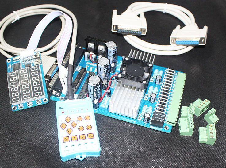

В помехах которые любит ловить эта плата.
Вот еще одна чудо плата:
123.jpg (3791 просмотр) <a class='original' href='./download/file.php?id=1734&sid=7a9e907a169631489d1fc44c77a4b013&mode=view' target=_blank>Загрузить оригинал (98.05 КБ)</a>
Сообщения: 22776
Re: Запуск проги Windows из под Linux
Так через USB цифра гонится, какие помехи?
