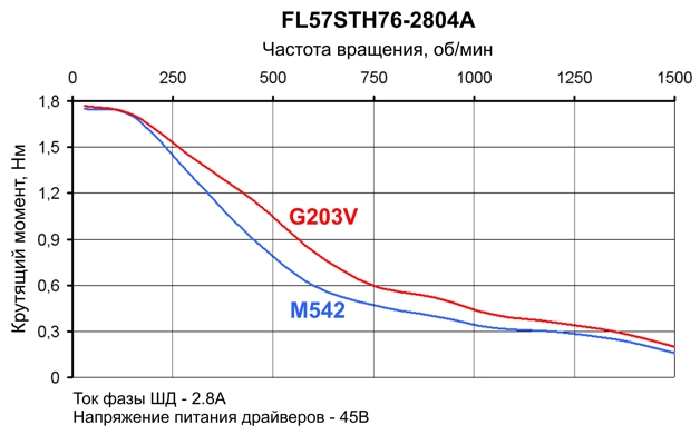

Re: Прошу помощи по направляющим и ШВП
Сообщение rover2014 »
Сообщения отделены от темы http://cnc-club.ru/forum/viewtopic.php?f=40&t=6125
На 150 оборотах вроде не сильно падает...
g203vsm542_fs.jpg (4446 просмотров) <a class='original' href='./download/file.php?id=35992&sid=00a8b9510e6f9f0bc920670cd4a67ca4&mode=view' target=_blank>Загрузить оригинал (78.31 КБ)</a>
