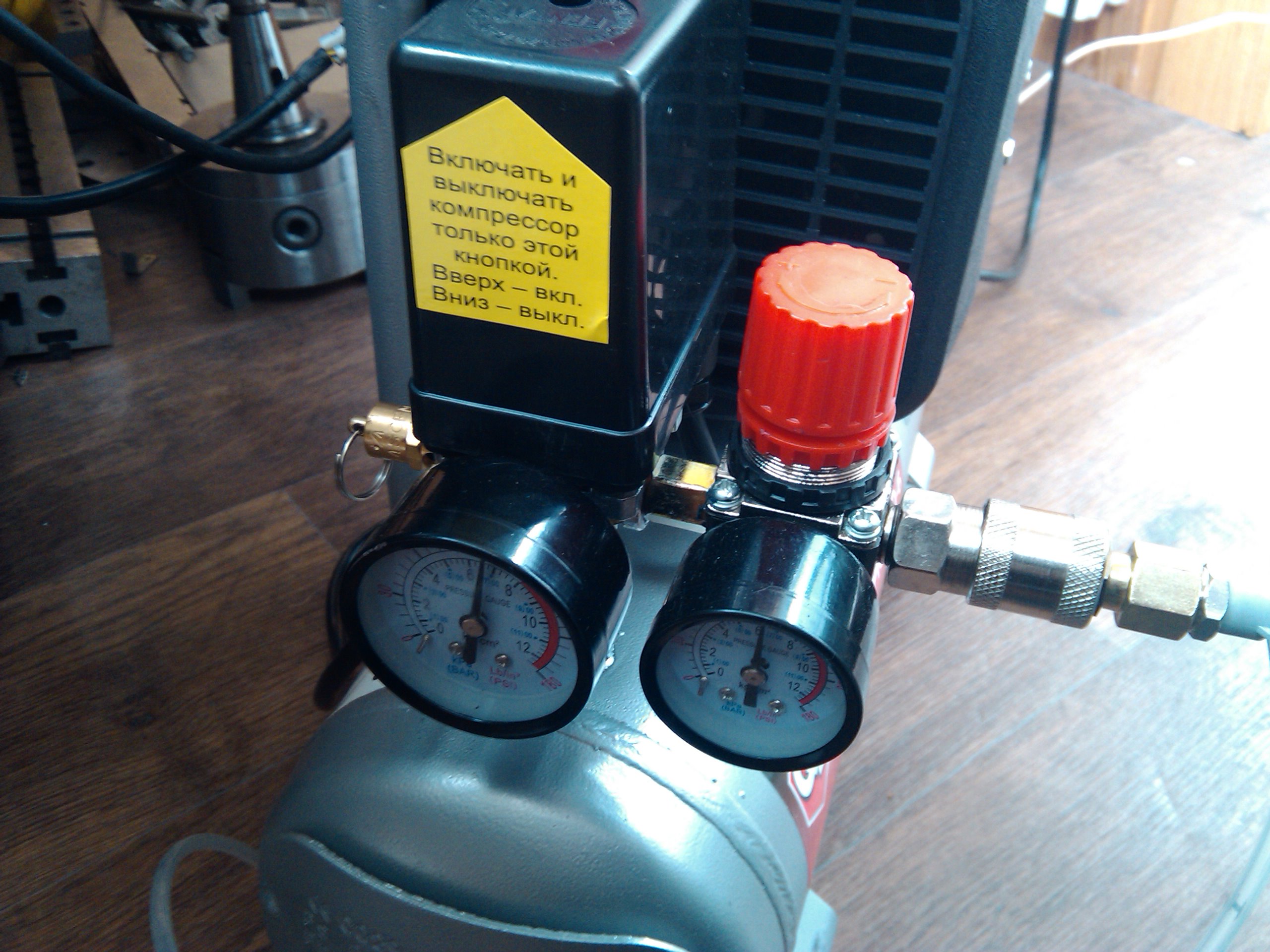

konyshevk писал(а):Блин.... а про холодильные комрессоры я и забыл совсем , они-же совершенно бесшумные
aftaevу плюс большой , завтра буду пневмосистему городить.
Компрессор и ресивер всеравно на чердак - что площадь занимать.
Сдвинулись с мертвой точки работы по смене инструмента
с холодильным компрессором ничего не вышло из 2 попавшихся оба дохлые
а покупать - зажал
зато попалось вот это итольяно-китайское чудо 2700р в "Костораме"
Из холодильного компрессора подороже вышло-бы

Компрессор "тарахтит" после 5-6 зажимов разжимов
буду делать звуко-поглощающий ящик

konyshevk писал(а):зато попалось вот это итольяно-китайское чудо 2700р в "Костораме"
шумный он зараза, от холодильника по тише будет ;)

Re: ЧПУ фрезер по стали на балконе
aftaev писал(а):шумный он зараза, от холодильника по тише будет
потише? я свой слышу с расстояния максимум 2 метра! о нем я писал здесь
а такой же как у ТС (ну может чуть чуть побольше, процентов на 5-10) с соседнего квартала слышно :hehehe: я не шучу, ревет не по детски, а если где нить в помещении.... то разговаривать рядом с ним не возможно :evil:
