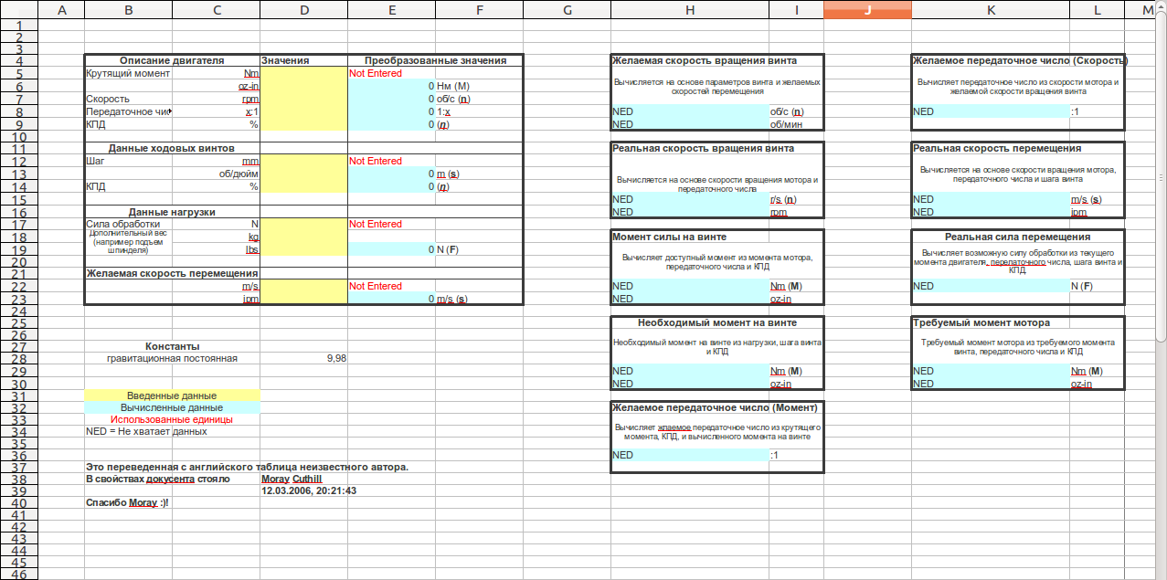

таблица расчета мощности двигателей.png (35942 просмотра) <a class='original' href='./download/file.php?id=1386&sid=c48faab0541494b23bc406fef39bf15e&mode=view' target=_blank>Загрузить оригинал (124.82 КБ)</a>
ТипЭлектронная таблица
ФорматODS Openoffice
РазработчикMoray Cuthill
ПереводКоманда cnc-club.ru
Инструкция
В желтые ячейки вводим известные данные, крутящий момент двигателя, параметры редуктора и ходового винта. В зависимости от введенных параметров будут меняться ячейки с голубым фоном.
Параметры КПД
Пишут, что для пары ходовой винт-гайка КПД равен 30%.
Для ШВП где-то около 80%.
Скачать
cnc_calc.ods
(22.11 КБ) 5731 скачивание

Для ШВП КПД может быть больше 90%. Можно посмотреть в любом каталоге к примеру SBC или Hiwin

Да, в основном больше 80, но все зависит от множества параметров, например натяга, класса точности и т.д.

Судя по каталогам, если у вас 80%. То нужно кумекать ибо есть проблемы.
Очень сомневаюсь, что тут есть пользователи покупающие ШВП выше 3-го класса с сильным преднатягом. А на 7 классе сильный преднатяг серийно не делают.
ИМХО КПД ШВП надо принимать не хуже 85%
Сообщения: 22776
Re: Таблица расчета мощности двигателей
Не вопрос :), тем более таблица делает очень простые вычисления, не учитывающие кучу параметров.
Иногда это вообще проще сначала сделать механику, а потом на ней сделать замеры.
